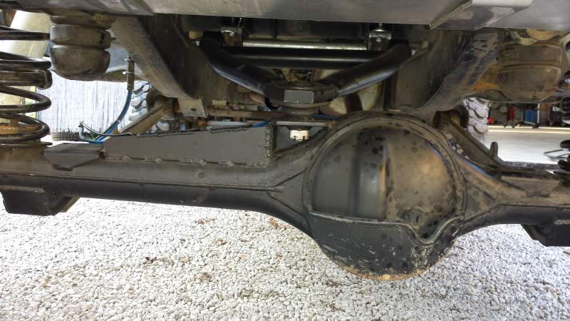

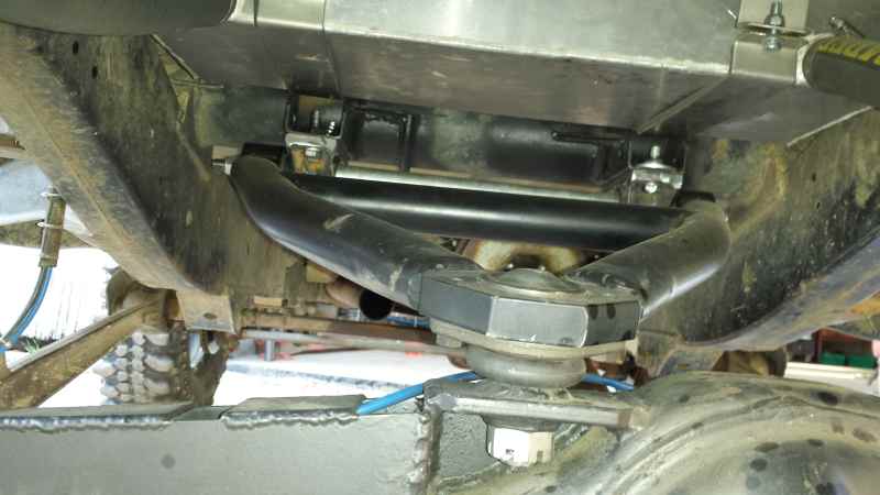

#16 Příspěvek od emo » 27 říj 2013 19:55
vasek72 píše:ok.. pokud nafotíš a nebude ti to vadit :mrk okopíruju... zbytečně nemusím vymýšlet již vymyšlené :)
tu je to slubene foto
emo
Příspěvky: 262
Registrován: 15 pro 2009 22:31
tel.: 00421907292772
auto: Discovery II
Re: panhardská tyč D2
#17 Příspěvek od emo » 27 říj 2013 19:56
emo píše:
visby
Příspěvky: 2584
auto: Disco 2
#18 Příspěvek od visby » 27 říj 2013 19:59
emo píše:tu je to slubene foto
vyzera to super jednoducho!

Aha!!! AVIAcke dorazy.Prečo??? :shock:
V jednoduchosti je krása.
