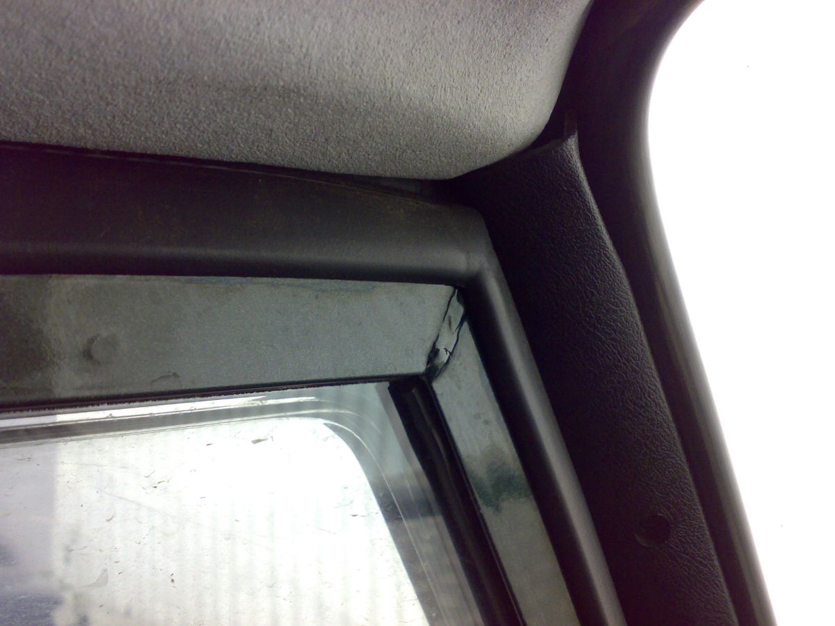

začím už být zoufalej, zvláště po dnešním celonočním dešti. Pořád my zatíká do defíka - voda vytéká stále stejným místě : zpod tapecírunku střechy u řidiče u horního rohu dveří. Tapecírunk už jsme měl venku 3x, vlepil jsem oválný okýnka spolu s těsněním do střechy, zamazal silikonem všechny možný poje na střeše, vyměnil těsnění na dveřích a furt to samý. Jo a ještě jsme měl venku i střešní okno - tam je to ale zcela jistě suchý. Poradíte někdo zoufalci ? :cry:

Martin_H píše:začím už být zoufalej, zvláště po dnešním celonočním dešti. Pořád my zatíká do defíka - voda vytéká stále stejným místě : zpod tapecírunku střechy u řidiče u horního rohu dveří. Tapecírunk už jsme měl venku 3x, vlepil jsem oválný okýnka spolu s těsněním do střechy, zamazal silikonem všechny možný poje na střeše, vyměnil těsnění na dveřích a furt to samý. Jo a ještě jsme měl venku i střešní okno - tam je to ale zcela jistě suchý. Poradíte někdo zoufalci ? :cry:
A pretesnil si aj spoj na streche kde je spojovana sikma a vodorovna (bodovany spoj) cast ??? Ja som sy tiez myslel, ze cez okienko ale potom som pretesnil ten spoj a je pokoj. Da sa to pretesnit z vonkajsej strany...najprv vycisti povodny tmel a potom ostrym srubovakom zoziahni sparu cca na 2mm vopchat tam napr. klince a potom tam do vznikmutej spary slac tmel najlepsie nejaky pruzny klince povitahuj a prebytocny tmel ti to vytlaci.

Přesně totéž jsem taky řešil. Na stejném místě mi teklo na koleno. Pomohlo zasilikonování spár na střeše. Dělal jsem to samozřejmě za sucha a ze zhora. Ceklem to pomohlo ale chce to použít kvalitní silikon.

Kdyz to ctu a vidim, ze jsi sel poctive krucek po krucku, tak jen poradim. Je mozne, ze voda se stahuje odjinud, a tak tam, kde to pujde odtahni tapacirung a na nem by mohly byt patrne stare cesticky od vody. Pak jen dojit k prameni. Preji trpelivost a aby to bylo tak jednoduche jak popisuji. Jinak drzim palce :lol: :lol: :lol:

podle cestiček jsme šel taky - myslim, že voda tam teče jedním z těch žlábků - jsou tam dva vedle sebe-jak je přidělaná střecha ke zbytku auta. ten žlábek víc ven z auta je špinavej - tam ta voda teče sem a tam, podle toho, jak se nakloní auto. Blíhově jsme si mysly, že když utěsním to kulatý okýnko,a i zadek auta, otvor od ostřikovače zadního skla, tak to bude dobrý. tapecírunk jsme měl celej dole, a jezdil měsíc bez něj. V bundě. protže pak je v autě neskutečná zima.Ani kapka. V neděli jsem tam tapecírunk vrátil -a dneska mokrá bota :cry: :cry: :cry:
