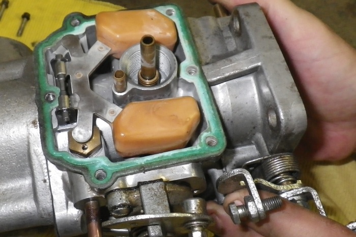

A hlavně seřídit bohatost,protože se ředí olej benzínem,jak je to bohatý.
Olej hustý,20W50 mineral,vložku asi budou mít i v Elitu.

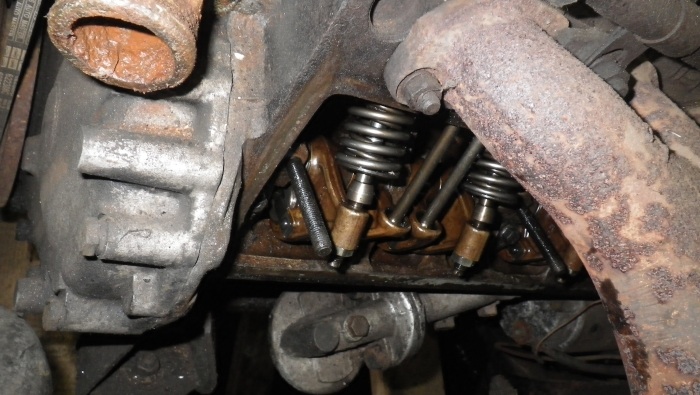

a až budeš seřizovat vůli na ventilech, tak je musíš hlavně najít, pokud si vzpomínám, tak současní mágové s tím měli také problémy :grin:

Protoze taky nejsme zadni mágove, museli jsme po ventilech take trochu pobádat:-) a seridit karbec byla take vyzva. :-)
