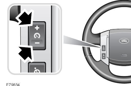

#6 Příspěvek od popeye » 19 led 2014 13:46
v automate to funguje ako opisujes len sa to aktivuje tlacidlom a pustis plyn a funguje to.neviem ako to je s manualom.lenze rychlost s kopca sa da regulovat tlacidlama + a - tempomatu na volante .tak skus pozret ci tam neni nastavene maximum

#10 Příspěvek od popeye » 20 led 2014 19:17
my zo zenov to mame odskusane funguje to dobre ci kopec asfaltovy alebo teren a to hol brutalny teren a prudky zjazd .je pravda ze nejaka sekunda tam je kym to zacne pribrzdovat.
a myslel som + a - na volante tlacidla tempomatu

#11 Příspěvek od Ve1N » 20 led 2014 21:59
Já tempomat nemám, takže ani tlačítka. Ale možná bude něco na tom, co psal dandee - myslim zapnout ho za jizdy a ne se s nim rozjiždět. Potom by ta prodleva reakce na velkou a rychlou změnu svahu nemusela být tak velká. Každopádně je to ASISTENT, ne BIG BOSS. :grin:
