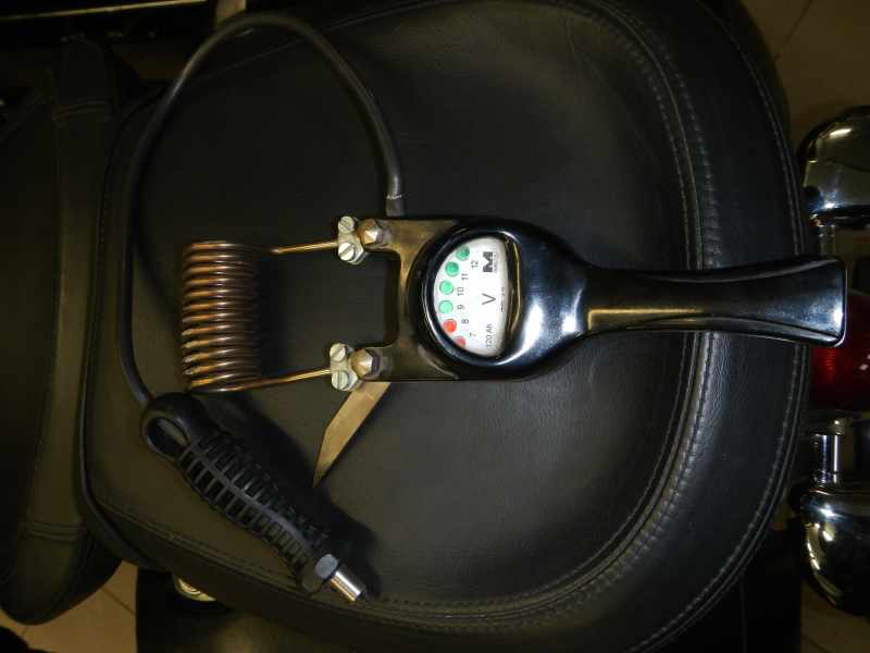

Tak dej potom vědět, jak to dopadlo. Žena minulý týden, když začalo mrznout, poprvé nenastartovala. Hodili jsme tedy baterku na pořádnou pulsní nabíječku, potom ji několikrát s odstupem času změřili s odporem a od té doby startuje na 4 otočení. Nech si změřit baterku člověkem, který tomu rozumí. Už jsem to tu někde psal. Měření jenom na Voltmetru je k ničemu. Potřebuješ aspoň tohle viz foto.
Cyril.

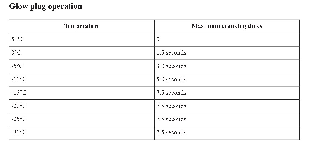

cim vetsia zima tym je to startovanie dlhsie je to aj v manuali.
http://www.freel2.com/gallery/albums/us ... /glows.pdf
je to po anglicky mozno tam najdes co potrebujes.
