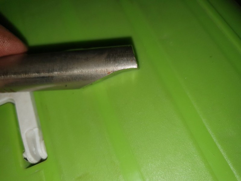

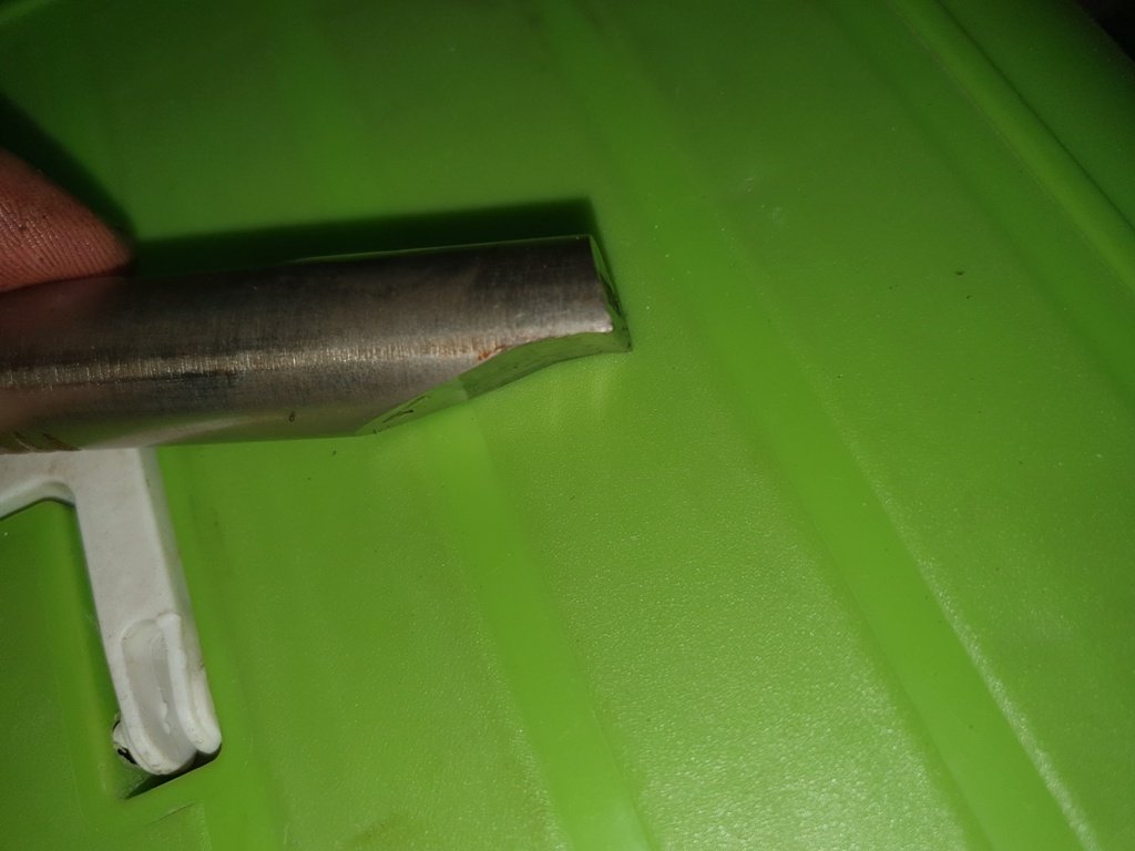

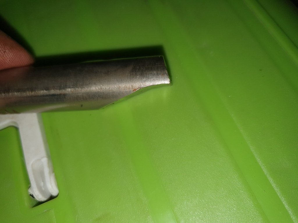

Práve včera som mal aj ja to ťažné rozobraté.
Lebo už dlhšiu dobu cítiť ako má vôlu..Aj ked to nie je velká,ale je ja ja sú citím počas jazdy.A ked odpojím vlek, tak sa dá aj s rukou zistiť malá vôla
Ale ked tak to ťažné narazím, tak drží bez vôle.Ale ak prejdem nejaké tie kilometre tak už to cítim..
Celé som to premazal ked som to už mal rozobraté, ale na nič som neprišiel čo by mohlo spôsobovať tú vôlu.
Mne sa to zelené ovládanie trochu pootočí späť a vtedy je tam tá vôla.Ked nieje velká váha na ťažnom, stačí pootočiť na doraz tým zeleným kolečkom a vôla zmizne, ale len dočasne..
Tak teraz neviem či mám ten zaisťovací čap tak nejak už odtlačený alebo to tak má byť..Nemám to s čím porovnať.
Alebo majú zamedziť tomu spätnému pootočeniu toho zeleného ovládača tie plastové zúbky schované pod kolečkom??
Ten čap má vypadať tako alebo tá šikmá plocha má byť rovná a tá vôla je práve v tom čape?
Rozmýšlam že nejako zaistím to zelené kolečko aby som zamedzil aby sa mi ten kúsok späť pootočilo.
A ja strunu som trochu roztiahol na tej osičke aby to kolečko lepšie dosadalo na plastové zúbky, no nepomohlo
Asi takto vypadá ten môj čap...

Mel bych hloupej dotaz. asi pred rokem jsem nasilim sundal bajonet z auta. Presne jak se tu pise - tupejma ranama kladivem do cepu zevnitr narazniku....od ty doby se ho snazim rozchodit. Vnitrek mam komplet vyndanej, mel jsem ho nalozenej v brzdovce, v CocaCole, prostrikaval kdecim... nic. Se sroubovici proste neotocim.
A ted ten hloupej dotaz...tenhle stribrnej pojistovak, co je videt na fotce, ten by se nejak dal vytahnout?
Chapu spravne, ze by mel byt povytazeny ven, aby slo se sroubovici otocit?
Omlouvam se za debilni dotaz, ale nejak me tohle nikdy nenapadlo, az kdyz jsem to ted tady precetl...
Diky
Diky

Tú osku s tým ozubeným kolesom sa sdá vybrať aj bez toho aby si ,mysel vybrať ten zaisťovací kolík..
Ten kolík, ti tlačí len na guličku ktorá je osadená v tom zaisťovacom trni aby ti to zostalo v odomknutej polohe.Ked to tam narazíš, tak ten kolík zatlačí na guličku a následne sa vysunie zaisťovací trn,Ten musíš vybrať skôr ako ten kolíček ktorý ti nejde povoliť.
Ten kolíček sa vyberá až ako posledný.

Aj ten malý kolík je v takom stave že s ním nepohneš?Lebo na foto vypadá ako by bol už trochu zatlačený dovnútra, tak ten trn by už nemal byť zaistený a bude to fakt len zahrdzavené.....Badus píše: 12 srp 2020 08:28 Osu s ozubenym koleckem mam venku. Nemuzu rozhybat ten zajistovaci trn. A prave me napadlo, jestli to nedrzi ten kolicek. Ale ono je to spis proste zarezly...
Tak ale ked si ho dokázal pred rokom násilím zatlačiť dovnútra, a dať dolu z nárazníka, tak by tam mohla byť šanca že sa to rozchodí...
Re: Tazne zariadenie D3
Ono to vypada, ze do toho kolicku uz nekdo prede mnou mlatil. Ja to sundal loni fakt hrubou silou. Proste ranama kladivem do toho zajistovaciho trnu. Vsechno ostatni uz jsem mel vyndany. No a od te doby se na to snazim jit spis chemickou cestou [emoji1787]. Prekvapilo me, ze nepomohla na tu rez ani brzdovka... on ten zajistovaci trn totiz asi uz ani nejde namlatit vic dovnitr a ven ho proste nevyndam. No zkusim vytrhnout nebo odvrtat kolicek a pak se uvidi [emoji1]
Kazdopadne diky za rady a privitam samozrejme jakekoli dalsi. [emoji106]

To je vidieť že po tom zaisťovacom kolíku už bolo mlátené kladivom...A to poriadneBadus píše: 12 srp 2020 09:07 Ono to vypada, ze do toho kolicku uz nekdo prede mnou mlatil. Ja to sundal loni fakt hrubou silou. Proste ranama kladivem do toho zajistovaciho trnu. Vsechno ostatni uz jsem mel vyndany. No a od te doby se na to snazim jit spis chemickou cestou [emoji1787]. Prekvapilo me, ze nepomohla na tu rez ani brzdovka... on ten zajistovaci trn totiz asi uz ani nejde namlatit vic dovnitr a ven ho proste nevyndam. No zkusim vytrhnout nebo odvrtat kolicek a pak se uvidi [emoji1]
On je totižto zaoblený a ty to máš rovný.A myslím že s tým malým už asi nepohneš.....
zkus Petře to okolí kolíku nahřát.
ať vytáhneš ten trn, kolík musíš dostat nahoru a pak jej asi budeš muset seříznout, protože jak se dívám je shora rozklepaný a nedostaneš ho už ven.
