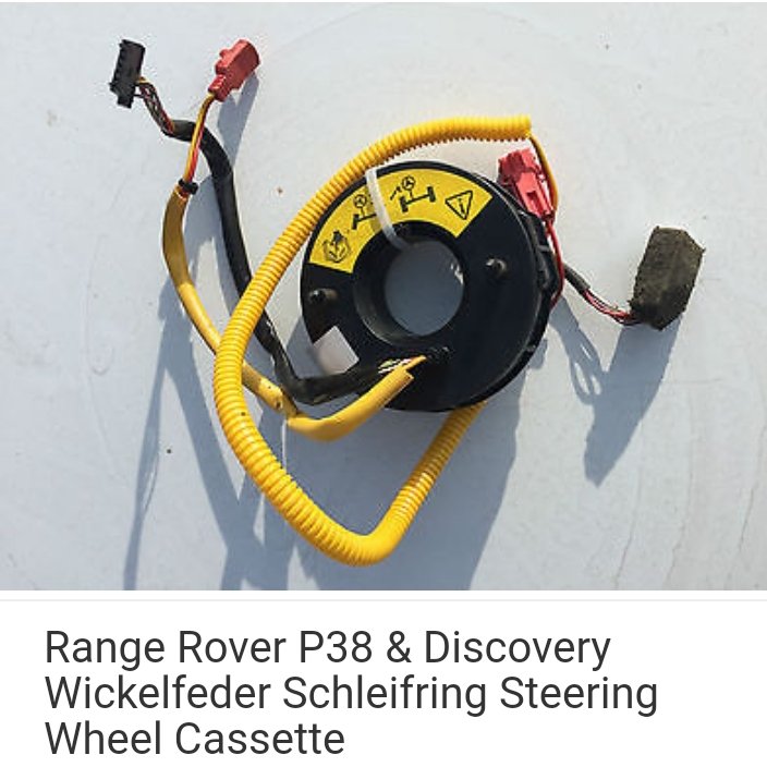

Ahojte zacala mi svietit SRS kontrolka a hlaska. Z nicoho nic pocas jazdy. Matr niekto tusenie co yo moze byt? Akou diagnostikou sa to da vymazat? Diky
- jbizik
- Příspěvky: 2033
- tel.: +421907325338
- auto: D1 200tdi, L322 m62
Re: airbag
Moj typ:uhlic píše: 03 pro 2018 20:23 Ahojte zacala mi svietit SRS kontrolka a hlaska. Z nicoho nic pocas jazdy. Matr niekto tusenie co yo moze byt? Akou diagnostikou sa to da vymazat? Diky
U mna na D2 to bolo toto....
Kruzok pod volantom( pod airbagom)????
