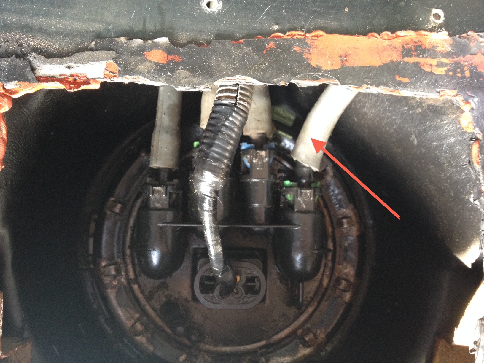

Nevím, jak je to možné, ale mám prasklou označenou hadičku od naftového čerpadla. Dá se sehnat jako díl na výměnu nebo bude lepší se stavit v servisu? Jinak prasklina je hned u připojení do čerpadla. Je tam nějaký mezikus mezi čerpadlem a hadící? Třeba by stačilo hadici trochu zkrátit a znovu navlíknout na ten mezikus. Případně jak se odpojuje od čerpadla? Musí se nějak zmáčknout ten zelený bazmek?
Stejně to asi dopadne, že to dám k profíkům, ale kdyby jsem se přece jen odhodlal 8)
JInak mám pocit, že to může být i důvod, že když auto stojí tak mu dlouho trvá než nastartuje. Podle mne se to zavzdušní a pak chvíli trvá, než je potrubí zase plné nafty.

ano, mačká se to zelené, následně tahem vysuneš
řešil jsem taktéž. spoj je univerzální sehnal jsem ve škodovce ( bohužel kompletní kus hadice za 500 CZK ). praskla mne přesně ta samá hadička při nasazování nádrže při výměně čerpadla- je krátká od výroby. Nadstavil jsem ji kouskem hadice ( prodloužení ji navíc pomohlo ) není tak napnutá. oprava 30 minut práce i cestou pro ND. nádrž jsem měl ale dole.
jen samotný spoj jsem viděl u některého nezávislého prodejce ND LR z hliníku. taky za 500 CZK jen nevím zda to bylo s DPH nebo bez.
