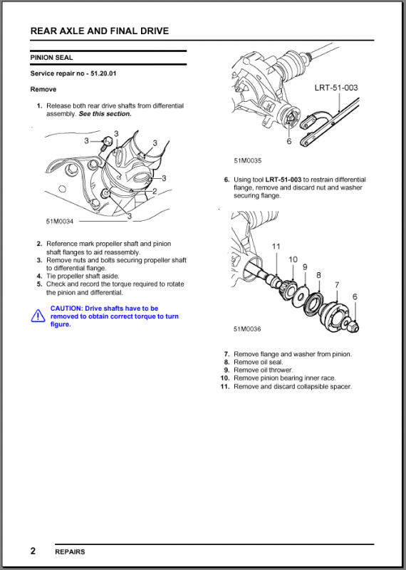

U poloos je to je v pohodě. podebereš šroubováke a nové naklepneš přes trubku ale nevím jestli nebude zavazet výfuk . nejhorší je povolit poloosu a potom vytáhnou šrouk z tehlice co drží ramena 😃 a na hrušce by se tam měl dát nový deformační kroužek a dotáhnout na moment který neznám 😶

Ten kroužek je toto?: https://www.litep4x4.cz/detail/freeland ... ni-krouzek
No a poloosu nechám s nábojem vcelku. Myslím, že když odšroubuju ty dvě příčné ramena od nápravnice, tak si vyhnu tlumič i s kolem od auta a to by mělo stačit.

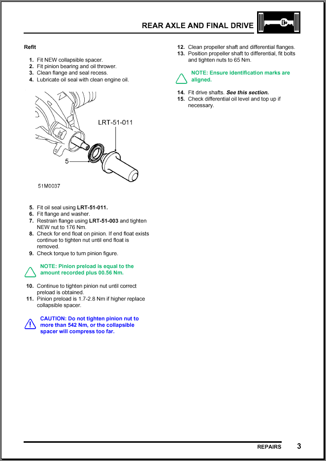

176Nm na první dotažení a pak zkontrolovat vůli a volný chod hrušky - měl by mít odpor 1.7-2.8Nm, pokud má menší odpor a má ještě vůli, tak ještě trochu přitáhnout...

Hlavně když to přeženete nepovolovat tu matku hrušky... Respektive, když to přeženete tak to můžete buď nechat si sednout (horší varianta), jestli to bude OK nebo prostě vyšroubovat, vyhodit ten deformační kroužek, dat novej a utahovat znovu a lépe...

Tak jsem se k tomu včera konečně dostal. U poloos v pohodě. Ale u kardanu jsem vyhodil unašeč, simering, ložisko a ten vymezovací kroužek. Montáž opačným postupem s tím, že jsem dal nový kroužek a simering. Dotáhl jsem unašeč napřed na 170 Nm a hruška byla volná (unašeč chodil nahoru-dolů, vlevo-vpravo). Tak jsem přidal na 176Nm a pořád to samé. 180Nm a zas :head . Zatím nic neklepe ale diferák hučí. Mám zkusit ještě dotahovat? :think Těch 180Nm se mi zdá už celkem dost. Na druhou stranu nevím, jaká síla je potřebná na stlačení toho kroužku.
Free 1.8, 5dv, r.v. 2000
Kuťas
Příspěvky: 242
Registrován: 14 úno 2008 13:25
Bydliště: Bernartice n. Odrou
Re: vadny diferencial?
#18 Příspěvek od Kuťas » 17 led 2020 16:44
Ještě musím dodat, že ten starý kroužek byl na vnitřní straně trochu jakoby rozklepaný.
