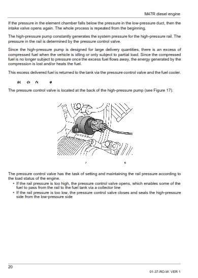

Jo jo to co popisuješ znám ,taky mi to dělal. Je to tady ten ventil(regulator tlaku) 0281 002 480

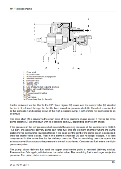

cesta píše:Jo jo to co popisuješ znám ,taky mi to dělal. Je to tady ten ventil(regulator tlaku) 0281 002 480
:Pohoda: jo, to je DRV ventil... Někdy stačí jen ta gumička, ale bacha , chce to origoš. Pokud je na špičce uvnitř kovovej bordel, je to známka že čerpadlo jde do kytek, motor má najeto kolem 500 tisíc. Na krátkej čas stačí vypláchnout ventil benzínem a vyfoukat to pryč, ale je třeba si uvědomit, že ten bordel jde dál do vstřiků a ty spolehlivě zničí. Bordel je materiál ze stěn čerpacích jednotek, kde se udělá vůle a dojde ke kavitaci (vytloukání). Čerpadlo ale má výkonu dost, takže i přesto bývají jeho hodnoty v normě, takže spousta lidí ho nechá v autě a počká na kompletní (někdy opakovanou)destrukci vstřiků. Někdy si vstřiky pořídí nové a ty po pár km odejdou, protože jsou krmené tím bordelem ze starého čerpadla. A tak vznikají pohádky o nespolehlivosti commonrailů. Na vině jsou ale hloupí mechanici, kteří jen vymění vstřiky a dál zákazníkovi nic neřeknou, možná proto že netuší. Auto se pak vrací a ceny jsou strašlivý, přitom nové čerpadlo tohoto typu nestojí víc než 1,5 novýho vstřiku, aspoň před pár lety to tak bylo. Při včasné výměně čerpadla se tedy dá ušetřit ranec za vstřiky, které po revizi a kalibraci mohou ujet ještě spousty km, pokud nejsou krmený kovovým odpadem. Potíže s tímto ventilem bývají prvním varováním že ten problém přichází a technik by to měl vědět a zákazníka varovat, pokud se tedy nejedná o elektrickou poruchu ventilu, ale o tu mechanickou část.

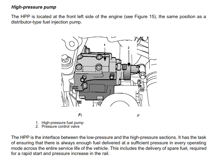

A kde presne ten ventil na TD4ce je? Mrknu bych se tedy v jakem je stavu.

#10 Příspěvek od cesta » 15 črc 2014 06:40
Když máš otevřený motor tak na levé straně, běž po kabelu od toho regulátoru směrem k vysokotlakému čerpadlu on tě tam navede. Jinak musí jít ven startér pokud ho budeš chtít vytáhnout, je tam dost špatný přístup jsou tam 2 torxy na přírubě, ale jde to. A jestli můžu radit tak ho rovnou vyměň za nový. Já tam zkoušel měnit aj tu gumku(to je problém sehnat a tak jak píše "dava" chce to originál, modrou nebo zelenou a správný rozměr) aj jsem ho rozhýbával(byl zatuhlý) aj jsem tam dával starší z jiného motoru. Výsledek byl, chvilku to vydrželo a pak se to zas vrátilo zpět do starých kolejí. Ale pokud chceš laborovat.........

Hunter píše:A kde presne ten ventil na TD4ce je? Mrknu bych se tedy v jakem je stavu.
Sent from my iPad using Tapatalk
Čerpadlo je hnaný od rozvodů, takže vepředu a ten ventil je na zadní stěně čerpadla, jak vidíš na obrázcích. Pozor ať si tam nenasviníš nějakej písek.
