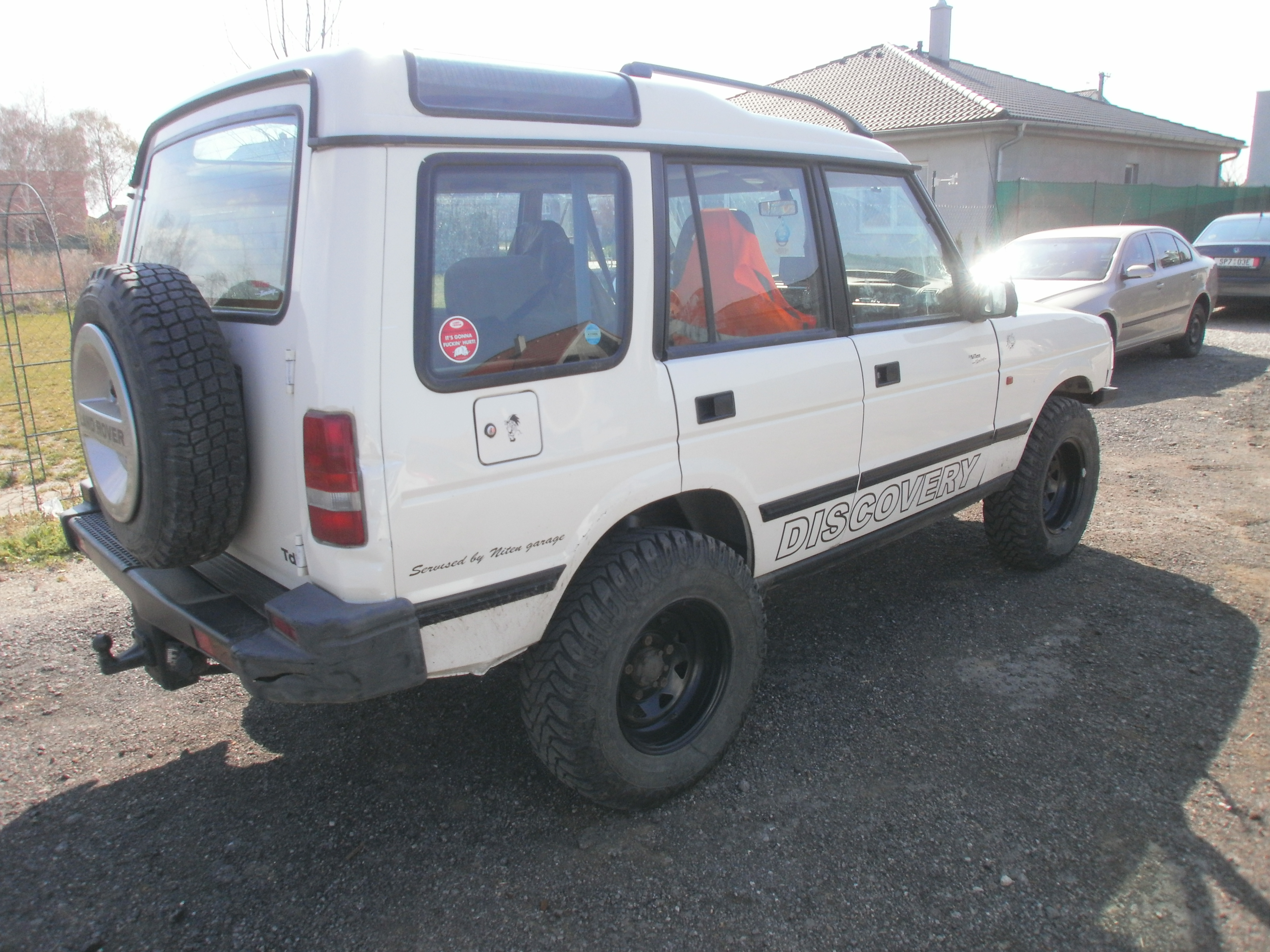

Zdravim tak po nejakom hladani pojdem cez vikend pozret toto:
http://land-rover-discovery.autobazar.e ... 13775.html

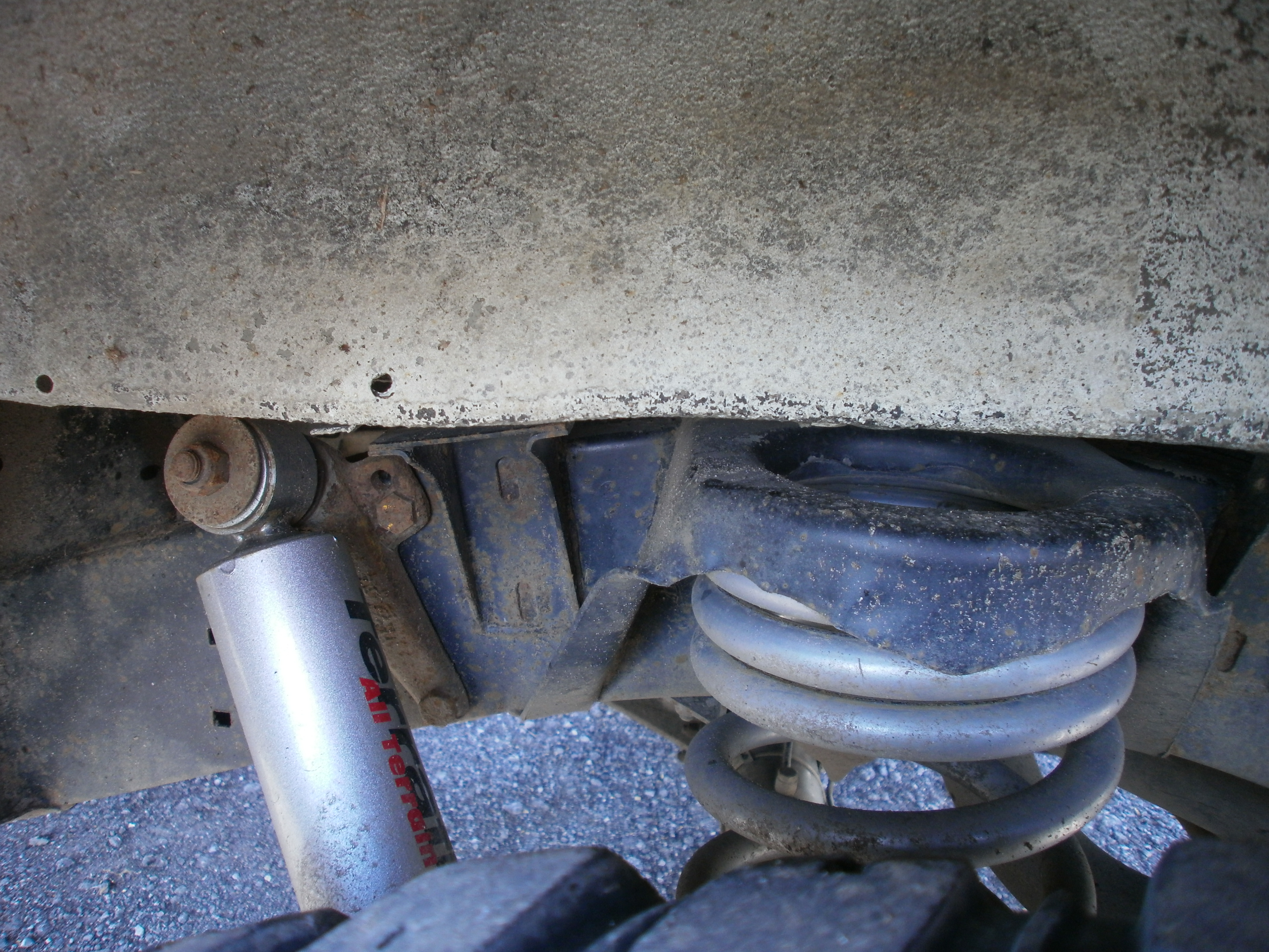

Viem ze to nieje seria, je upravene a asi urcite jazdene v terene... No videl som nejake dalsie v serii, ale boli v hroznom stave (zatecene, hrdzave, nefunkcne okna atd.) Toto vyzera zatial najlepsie... Uvidim ake to bude na zivo uz som ochotny ist aj trochu cenovo vyssie po tom co som videl okolo 3000 - 3500
Co nan poviete? Na co dat pozor pri takto upravenom?

Zabudol som sa pochvalit ze uz je doma...
zatial mam z nej len radost :inlove
