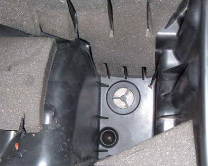

krabica na vzduchovy filter ma na spodku otvor (aspon na mojom je) mas ho tam aj ty?
nepametam ci tam bol alebo je tam nejaka zapadka.mas tam ten otvor ?ked mozes posli foto

Ahoj, měl jsem stejný problém, když mi při průjezdu kaluží, nebo vydatném dešti auto ztratilo výkon. V krabici na vzduchový filtr má dole být těsnění. Taky se mi ztratilo, nakonec jsem z gumy vystřihl kolečko a natlačil ho tam.

No, ale zas to netěsni fest, je tam díra na odtok vody, kdyby už. Ideál je tam dát jen něco přes, nebo navléct placatou odpadní gumu co je na motorový stěně pro odpad vody z klimy
