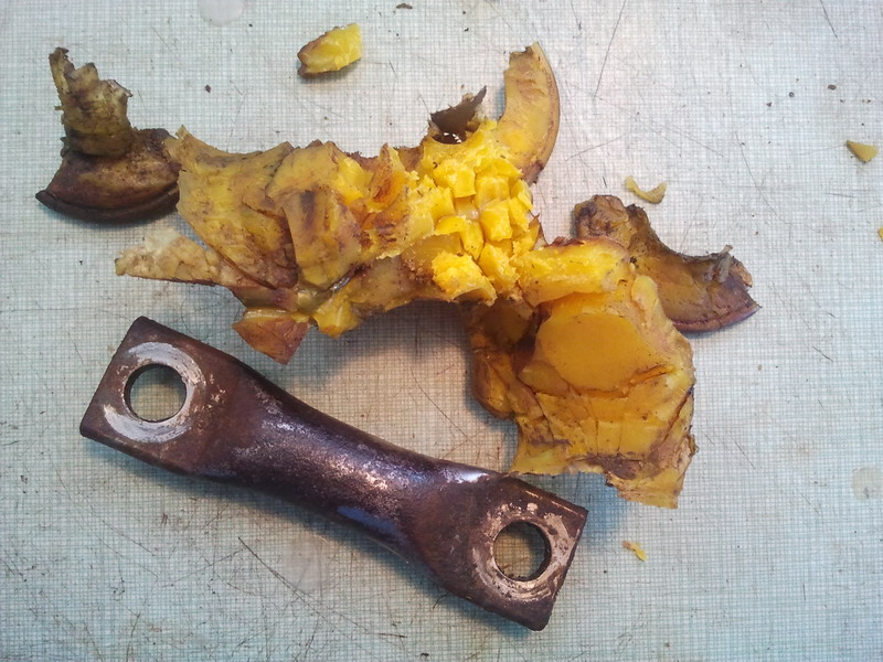

Popisem vam svoju skusenost s mojou Disco 2. Pred dvoma rokmi som vymenil podvozok plus dva palce za Britpart. Pruziny aj tlmice, vsetko OK. Minuli tyzden som zaregistroval buchanie pri nerovnej ceste. Pohlad pod auto objavil uplne vymlateny spodny silenblok laveho predneho tlmica co bol sucastou tlmicov Britpart Super Gas, silenbloky Polybrush - polyuretan, ma to vydrzat naveky... Vytlacil som zbytok polyuretanu von a cuduj sa svete rozlamal som ho prstami ako cokoladu. Ten material zjavne zmenil svoje vlastnosti. Neviem preco. Preto taky nazov tohoto prispevku... Ostatne silenbloky aj tlmice su OK tak neviem co ma caka. Kupil som klasicky silenblok do origo tlmicov a nastastie to tam sedi tak uvidim ako dlho to vydrzi. Prikladam foto.

Tieto silentbloky presne som menil na origo tlmicoch... Chystám sa tiež dvíhať a tiež Britpartom.. Myslím, že silentbloky teda potom vyberiem späť a vložím do bednicky na ďalšie použitie
. A máš to takto vymlatene na oboch tlmicoch, či...
V každom prípade dík za postreh a info.

Já jsem měnil tenhle silentblok od britpartu na předním horním uložení tlumiče před cca. rokem (rok po instalaci se úplně rozpadl ten horní z dvojice, zůstal tam jenom žlutý povlak) a druhá strana mi odešla minulý týden stejným způsobem ale tentokrát spodní z těch dvou, což znamená zas celý tlumič ven.

Zo vsetkych styroch tlmicov mi odislo len toto jedno ulozenie, vsetky ostatne su OK. Divne...

vsetko gumenne je zle od britpartu;-)
aj ked cellulary mi vydrzali fakt dlho...

Měnil jsi plus dva palce za co?? Taky bys mohl mít dlouhé nebo krátké tlumiče. Jinak ale jsem tohle už měnil i v OME, dostává to zabrat. Naštěstí jsou všecky kompatibilní, takže v klidu pasují

On by si člověk měl uvědomit kolik ten tlumič stojí (1000Kč) až potom nadávat. Když chcete kvalitu kupte tlumič za 4000Kč, že se rozpadne uložení beru jako malichernost, za pár peněz se koupí nové a jedeme dál. Uložení tlumičům neprozpívají přefoukané gumy kdy se všechny rázy přenesou do uložení tak na to pozor.

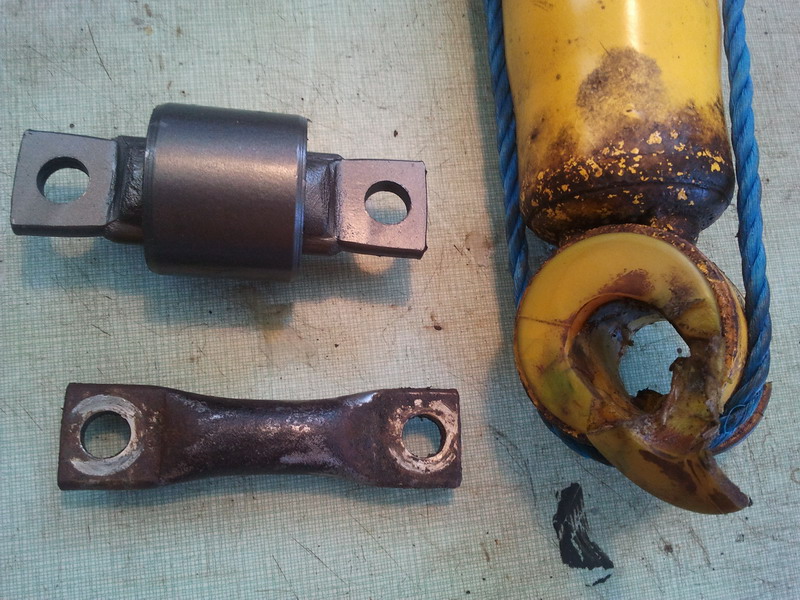

Stav u mě včera při vyndání předního tlumiče -
toto je stav 3 silentbloku, ne jednoho - po jednom zůstal jen žlutý prach, po jednom něco vmáčknutého do položky a třetí byl na odchodu. Necelé 2 roky v provozu a 20 tis km najeto - z toho offroad možná 50 km. Další odešel již před rokem. S kvalitou tlumiče jako takového nemám problém - britpart Super Gaz, ale udělat lepší silentbloky bylo asi proti filozofii celého marketingu britpartu. Je to haléřová podložka, teď jsem tam dával nějaké v OEM provedení od Eliotta. Uvidíme, ale čekám, že přežijou tlumič.
