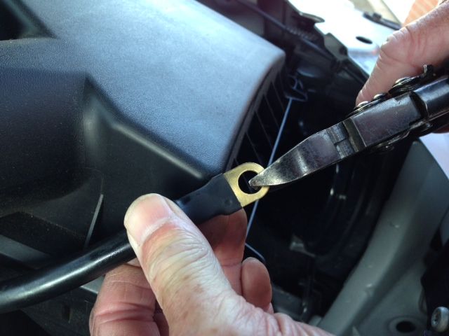

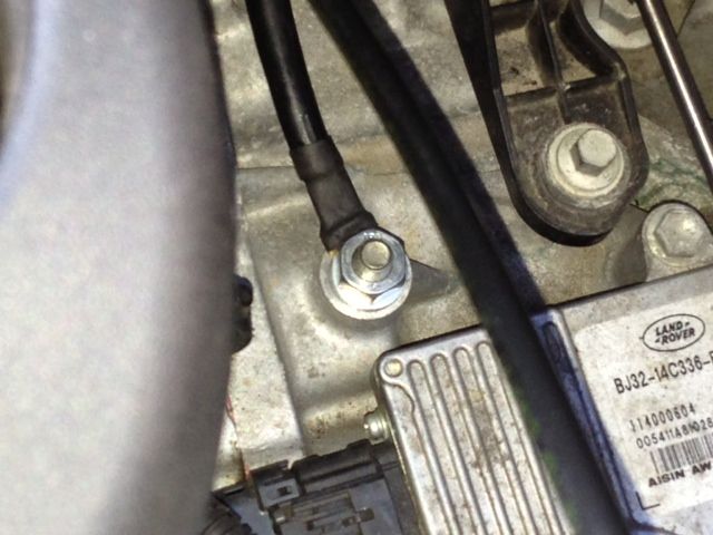

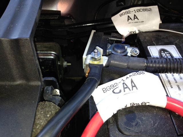

skus toto
- Přílohy
- normal_photo 3.JPG (49.54 KiB) Zobrazeno 8010 x
- normal_photo 4.JPG (47.71 KiB) Zobrazeno 8010 x
- normal_photo 2.JPG (41.31 KiB) Zobrazeno 8009 x

Re: Free2, po nastartovani svieti dobijanie

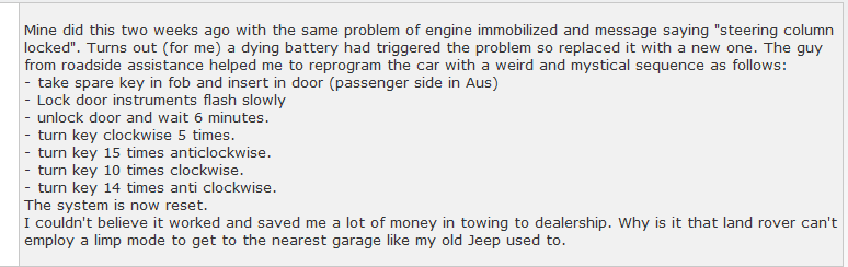

skus toto prva fotka nejaky kabel sa dotyka neviem coho
a druhe ja reset po vymene baterky je to po anglicky tak prekladaj
