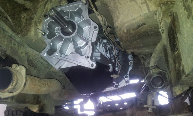

#17 Příspěvek od faisceau » 01 srp 2014 22:30
jirka116 píše:Já jsem vzal svou starou automatickou převodovkou udělal jsem si výlet do Londýna a přivezl repasovanou. Dělají to tam dobře ochota super.
Jeeee, tá je krásna :heart
