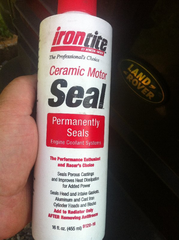

Napokon som sa dopátral k prípravku ktorý vrele doporučujem.Od aplikácie som najazdil cez 15.000 km s mojim vozidlom,ktoré je naozaj permanenntne pod záťažou 3tonového prívesu.Od aplikácie hneď na tretí deň sa únik zastavil a sním aj tlakovanie systému.Hladina kvapaliny v nádržke sa nezmenila po celú dobu a to mám za sebou extrémne zaťaženia počas letnej sezóny v ktorej som absolvoval i dve cesty do Chorvátska,kde boli zápchy v tej najväčšej teplotnej špičke!

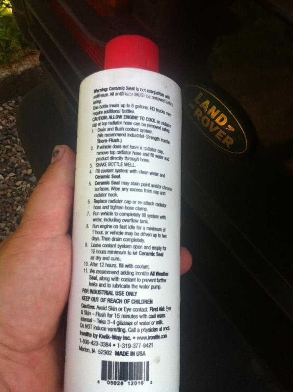

Popíšem postup ako som aplikoval prípravok Made in USA:
1 Do chladiaceho systému som pridal preplachovvý prípravok a nechal som ho pôsobiť v systéme 24H
2 Vypustil som chladiacu kvapalinu.
3 Prepláchol celý chladiaci systém počas naštartovaného motoru tzv preplavovaním
(spodnú hadicu od chladiča som z časti pootvoril zasunutím skrutkovača tak aby ce neho tiekol
taký istý prúd vody akým som do otvorenej nádržky napúšťal novú čistú vodu)
Preplach som robil tak dlho až kým sa nestratila úplne pena tvoriaca sa na základe účinku
preplachového prípravku(ktoréhokoľvek dostupného na trhu)Takto som dosiahol úplnú čistotu
systému od nemrznúcej zmesi.
4 Odstavil som kúrenie a to prepojením vstupu a výstupu hadicou medzi sebou.
5 Všetky hadice som utesnil a nalial destilovanou vodou spolu s keramickým prípravkom celý
chladiaci systém okrem kúrenia.(ktoré je odstavené mimo okruh)S takto naliatym systémom som
mal auto v prevádzke 12H(samozrejme ešte počas aplikácie sysém tlakoval avšak bolo evidentne
menšie parenie vo výfukovom systéme)
6 Vypustil komplet celý chladiaci systém od tejto kvapaliny.Poodpájal všetky možné hadice
chladiaceho systému a to tak aby otvory boli bližšie k otvorom v motore.Takto otvorený chladiaci
systém som ponechal po dobu 24H,počas ktorej sa účinne vytvorila blomba na inkliminovaných
miestach v útrobách bloku motora(reakcia prípravku so vzduchom)
7 Pozapájal všetky hadice včetne znovuzapojenia kúrenia do okruhu.Nalial a odvzdušnil chladiaci
systém a doplnil na prevádzkovú hladinu expanznú nádobku,zatvoril zátku a hotovo ! Takto
ošetrený/opravený motor si drží ustálenú hladinu chladiacel kvapalina bez potreby dolievania a
samozrejme i stála je i prevádzková teplota,ktorá po dôkladnom preplachu motora je niečo pod
úrovňou polovice prevádzkovej teploty.
8 "Skúška správnosti" tlakovania systému:Na druhý deň pri kontrole hladiny systému po otvorení
zátky expanznej nádobky sa nič nedej-žiadny pretlak,čo sa nedalo povedať v prípade pred touto
opravnou procedúrou.
P.S. odpojenie kúrenia a výmena termostatu sa doporučuje z dôvodu možnosti zablokovania
funkčnosti pohyblivých častí vchladiacom systéme ako sú ventil kúrenia a bimetal termostatu
Tento prípravok môžem teda doporučiť,je použiteľný aj ako prevencia i keď vám motor nevykazuje spomenuté chyby úniku a tlakovania.

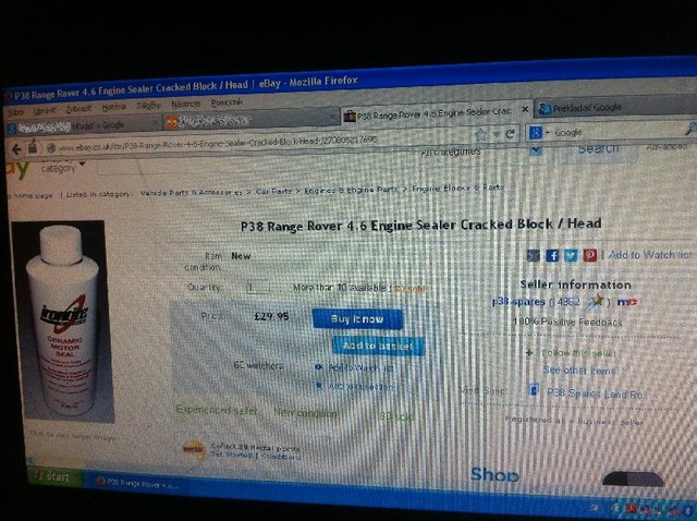

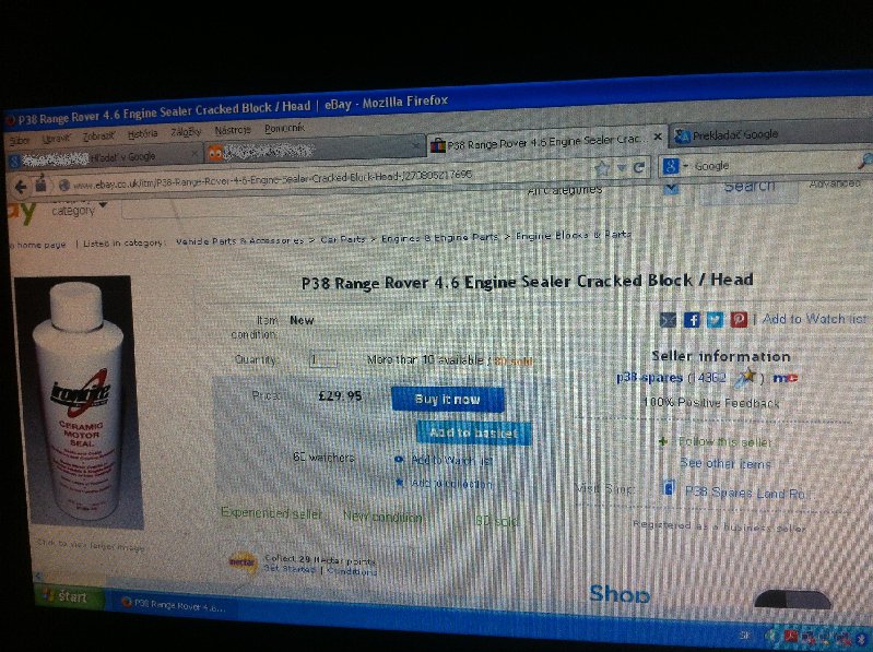

No a já pořád nic. Objednal jsem přípravek na Ebay, zaplatil a čekal.
Když se nic nedělo tak jsem to urgoval a pak mi přišla zpráva ,že se to zaseklo někde v Chicagu a vrátili mi peníze.
Tak teď nevím co dělat. Budu dál shánět a doufat že se to povede, nebo že mi někdo ochotný pomůže.
Pepan*
Re: PRASKNUTÝ BLOK MOTORU-OPRAVA RANGE ROVER P38 4,6 HSE
Skús ne týchto odkazoch
http://www.ebay.com/itm/P38-Range-Rover ... 3f0d3fb19f
http://www.ebay.com/itm/P38-RANGE-ROVER ... 35da9369ed
http://www.ebay.com/itm/P38-Range-Rover ... 3a7a2b6892

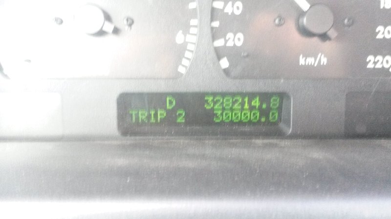

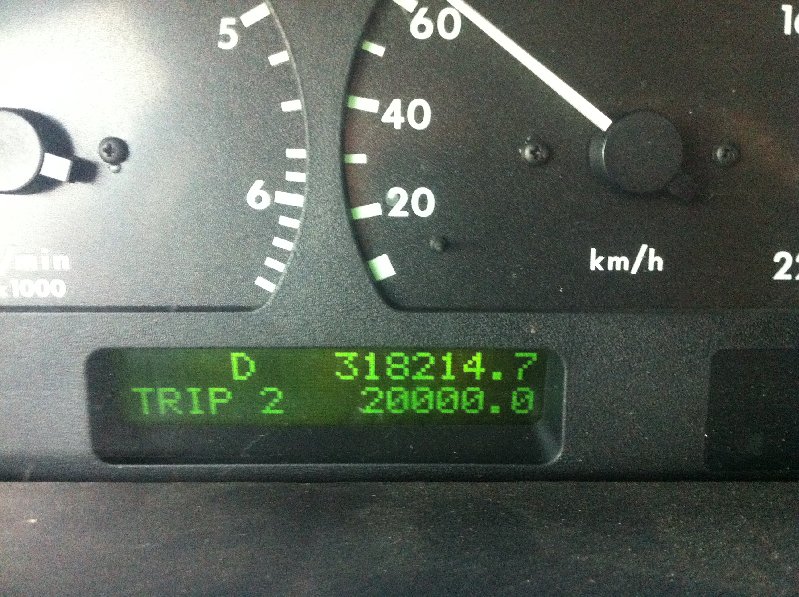

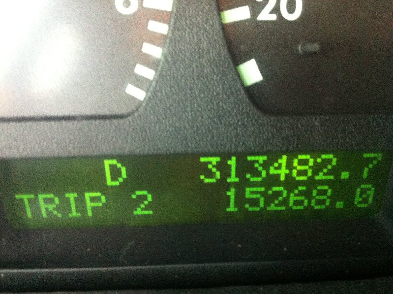

Najazdených 30000km od aplikácie spomenutého prípravku,svedčí o jeho použiteľnosti pri odstránení známeho problému.Od aplikácie ubehlo 11mesiacov.Vonkajšie teplotné rozdiely sa pohybovali v rozmedzí +40 a -18°C.Motor pracuje bezo zmeny i naďalej.Čo viac dodať.(možná som mal šťastie alebo to má naozaj tak byť) Toĺko k danému problému.
- Přílohy
- 20150113_082320.jpg (90.66 KiB) Zobrazeno 20775 x
- 20150405_135636.jpg (44.43 KiB) Zobrazeno 20775 x

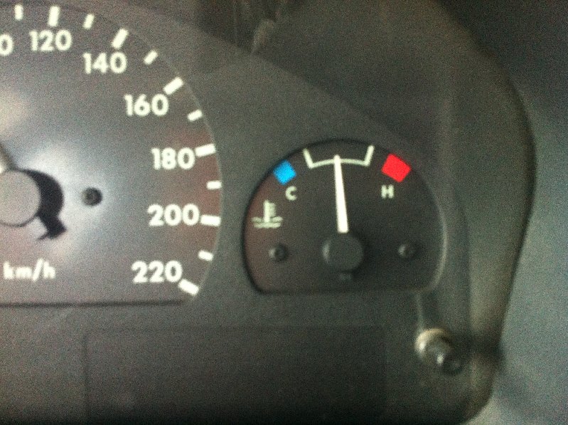

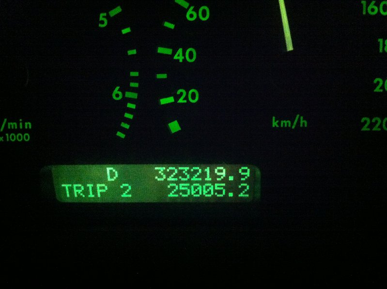

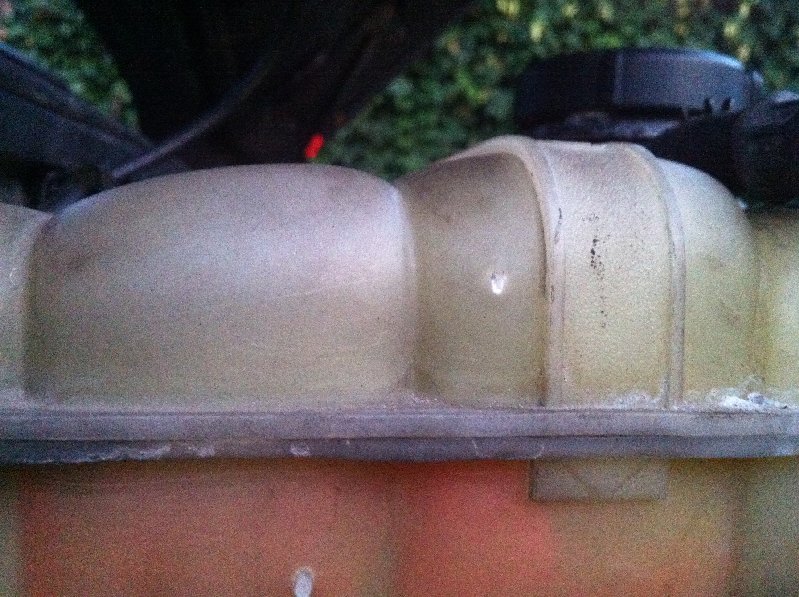

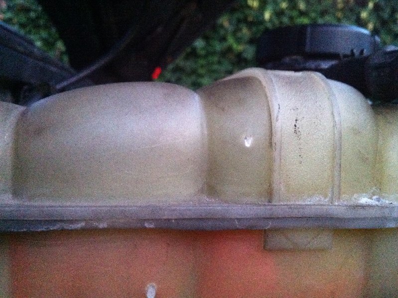

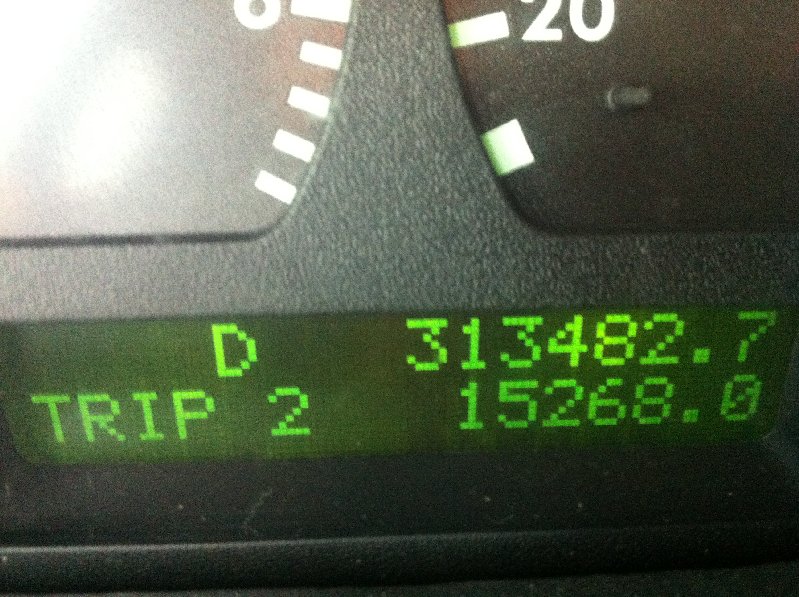

Asi už viac nieje čo dodať Po tohoročnom extrémne teplom lete som dolial 0,5 L destilovanej H2O.V čase keď toto pridávam má už kilometrov viac nakoľko musím odpojť akumulátor tak sa TRIP 2 resetuje.
Teda takto ošetrený motor aj viac ako po roku funguje tak ako má.
T O Ľ K O K U D A N E J P R O B L E M A T I K E

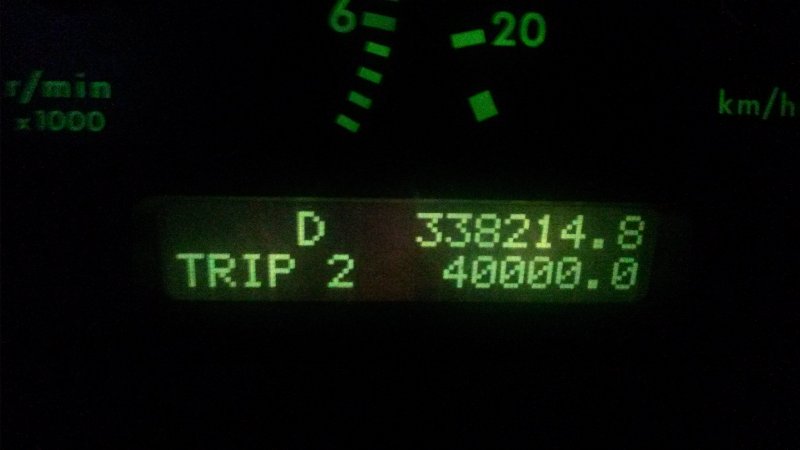

Pre uistenie ešte foto a najazdených 40 000 km ....
- Přílohy
- 20150914_192357.jpg (27.58 KiB) Zobrazeno 19407 x

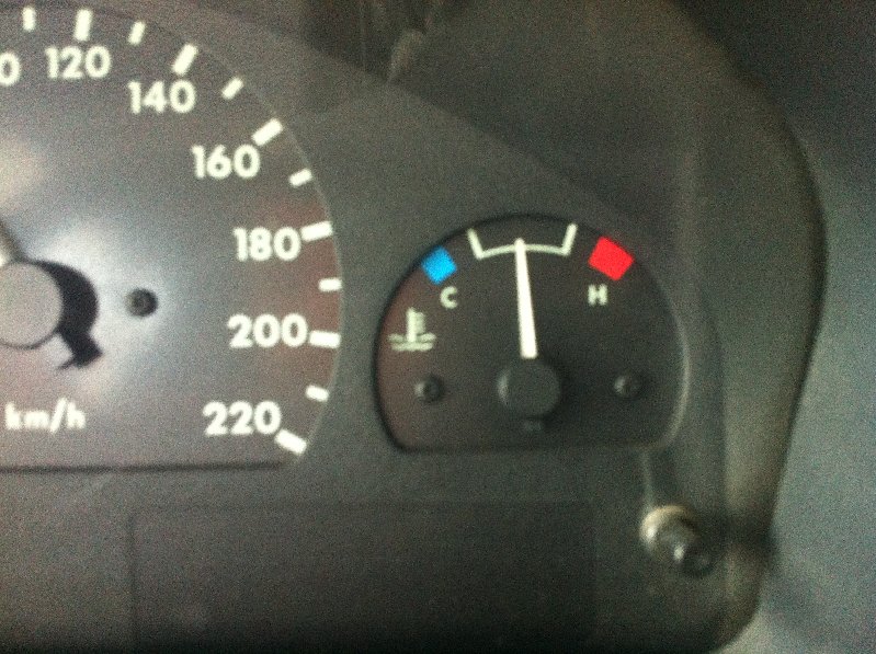

45 stupňov na slnku v Taliansku.....
- Přílohy
- 20150615_131330.jpg (42.49 KiB) Zobrazeno 19404 x
- 20150615_153503.jpg (105.71 KiB) Zobrazeno 19404 x

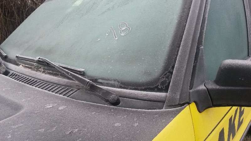

Ahoj pánové. chci se zeptat jeslti je potřeba pro tuhle opravu nějaká konkrétní venkovní teplota ? Nebo to nerozhoduje a lze to dělat i v zimě a auto mít u toho venku ? Díky
V žiadnom prípade neaplikovať v mínusových teplotách ani okolo nuly ! Ideál 20 stupňov celsia.
