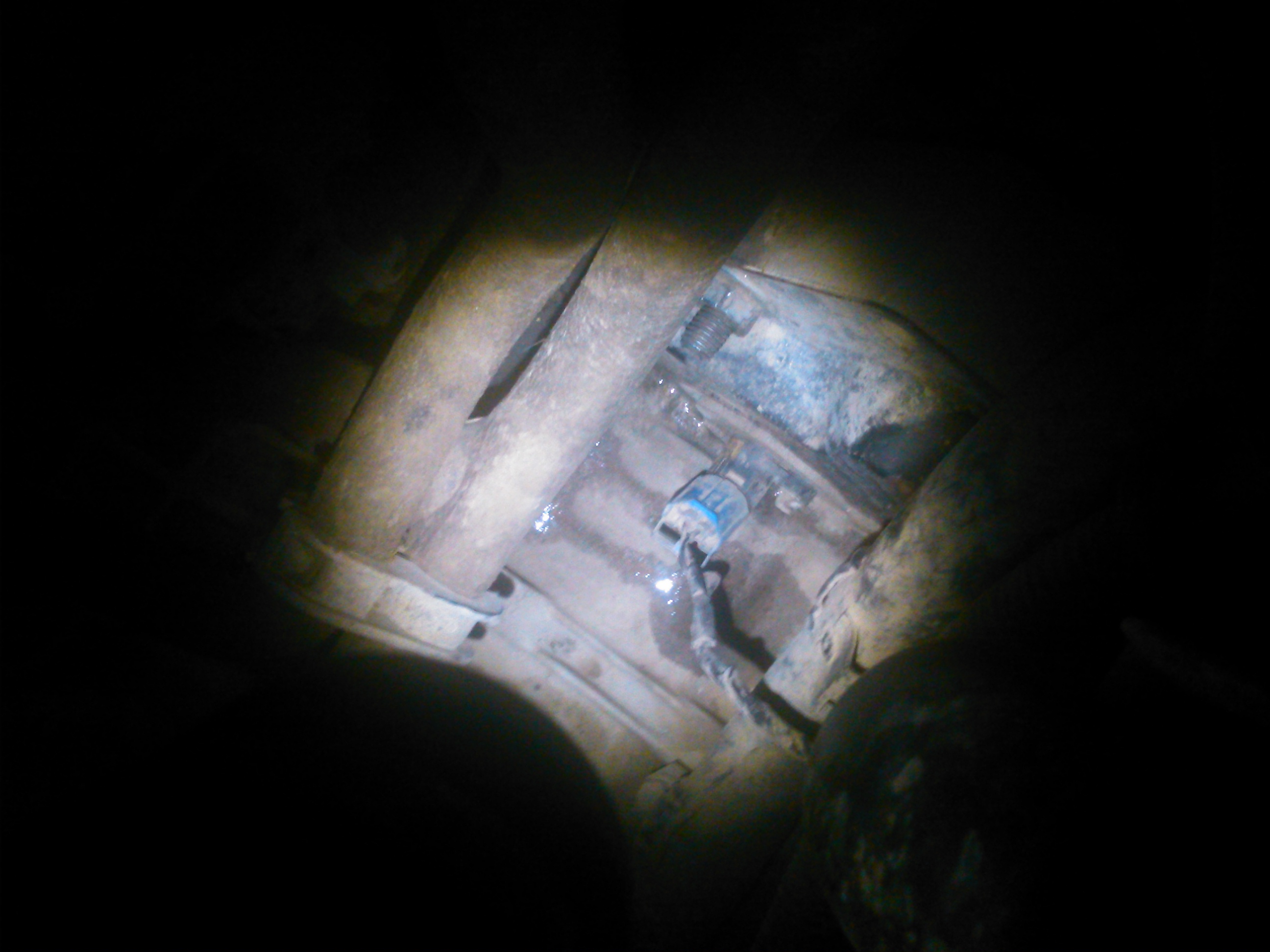

Zdravicko mam 1,8 freelandra 1998 ka vie mi niekto pomoct ?tečie mi voda pod sacim potrubim presnejšie jak je cidlo nasavaneho vzduchu tak spoza toho krytu mi kvapka ale len zastudena cez noc secko odkvapkwa je tam tesnenie nejakee?alebo je niečo prasknuté? Poradte prosím :(prikladam foto pod zelenim cidlom mi tečie

Bola to gumička na sacom potrobí ,už ani kvapka
