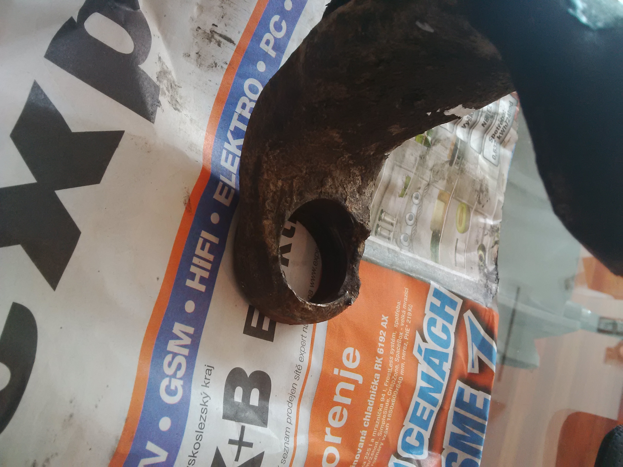

K: část předního kardanu na defíka
Příspěvky: 5786
#1 Příspěvek od Miky_CZ » 07 říj 2014 12:01
viz foto, případně nevíte, zda to jde opravit? v zámečnictví se do toho moc nechtěli pouštět
Re: K: část předního kardanu na defíka
#2 Příspěvek od Hanys_a_Kaca » 07 říj 2014 12:56
Můj vypadal stejně, mám to poslepovaný céóčkem ohlazený flexou, a projetý výstružníkem. Než dávám novej kříž, tak několikrát pošlu skrz válečky z toho starýho kladivem sem a tam, aby se díra trochu oběhala a víc podobala kruhu, pilníkem srazim otřepy, pak načisto zaťuknu novej a jede se dál :rock
