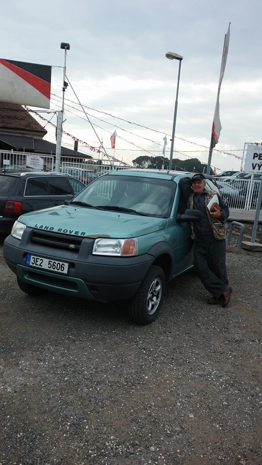

Nastartovani nemá s funkci zadního okna nic společného. Jestli okno jezdí úplně až do horní polohy a tam se neudrží a sjede dolů,tak bych řekl že stahovačka funguje. Čučím na tu fotku jen v mobilu a nepoznám jestli je to 5ti,nebo 3dvířko(bo tam stojí nějakej chlap před bazarem
) Pokud je to 3dveř tak by mohla být chyba v nám všem známém mikrospínači na zadním pravém sloupku pod hardtopem.

Je to 3dvéřo problém vyřěšen: uvolněné lanko.
