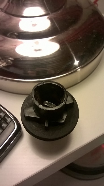

RTC5012 - obrysové světlo v náhradě za cca 120 CZK, patice po několika měsících používání vypadá viz.foto. Materiálu patice se evidentně nelíbí každodenní používání. Následně žárovka vyskakuje. Vyměnil jsem za díl v OEM kvalitě - zda se jedná o správnou volbu ukáže čas.

To se jako vyhřála a roztáhla? Pěkný!
A neměls tam omylem náhodou 10W žárovku?

tohle delaji i patice z tech bilych blinkru na diskarnu taktez jsem menil za origo
Re: DEFENDER náhradní díly zkušenosti
Stačila 5W žárovka k uvedenému výsledku.Tazik1992 píše:To se jako vyhřála a roztáhla? Pěkný!

Tak to bude nějaká modelína. Možná by to roztavila i LEDka.

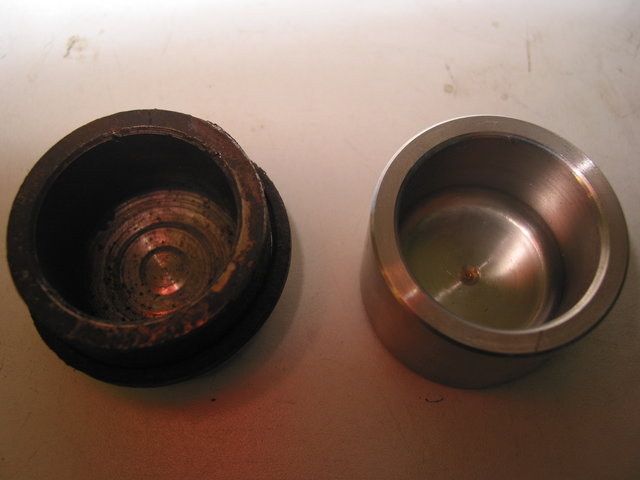

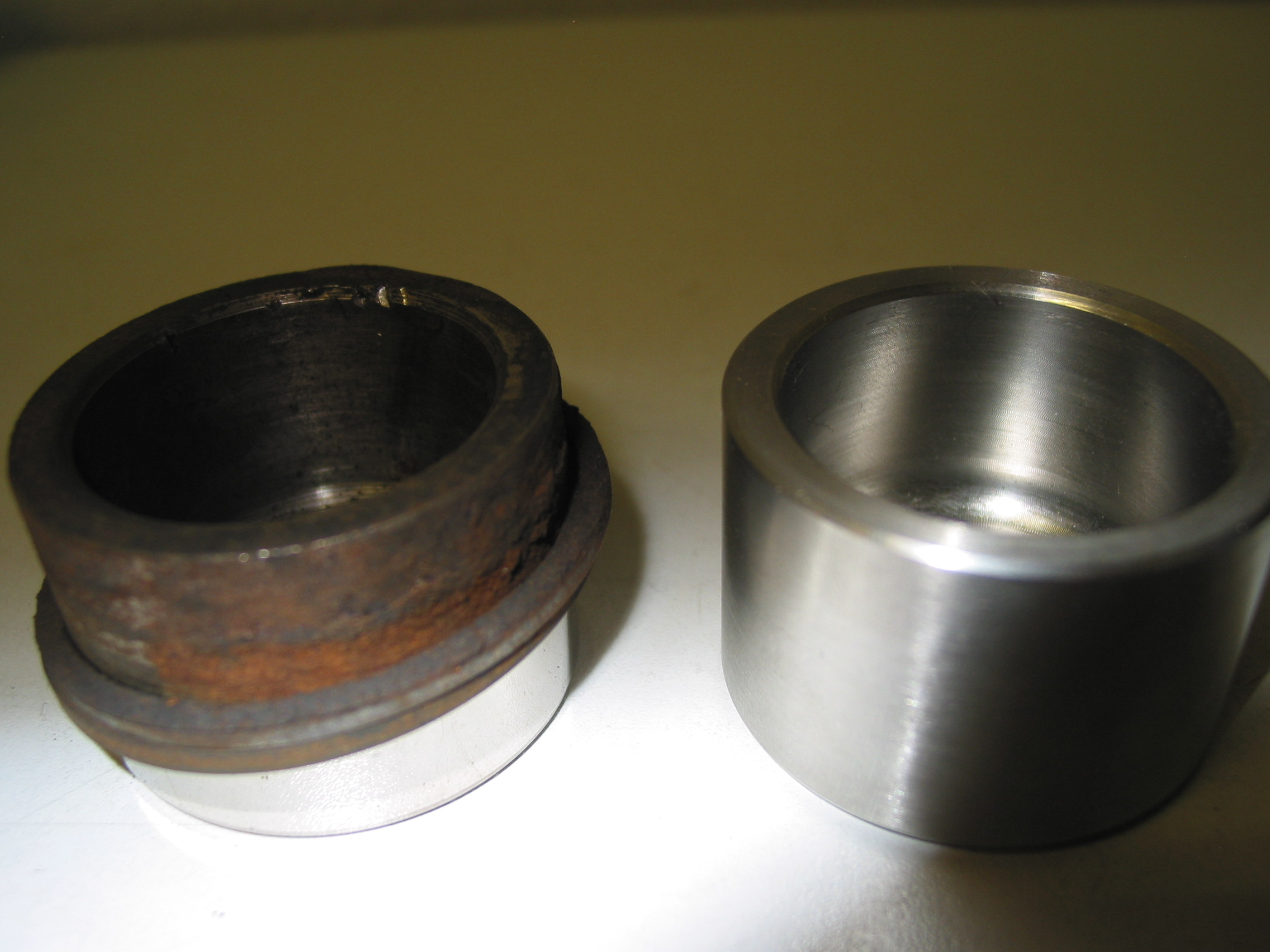

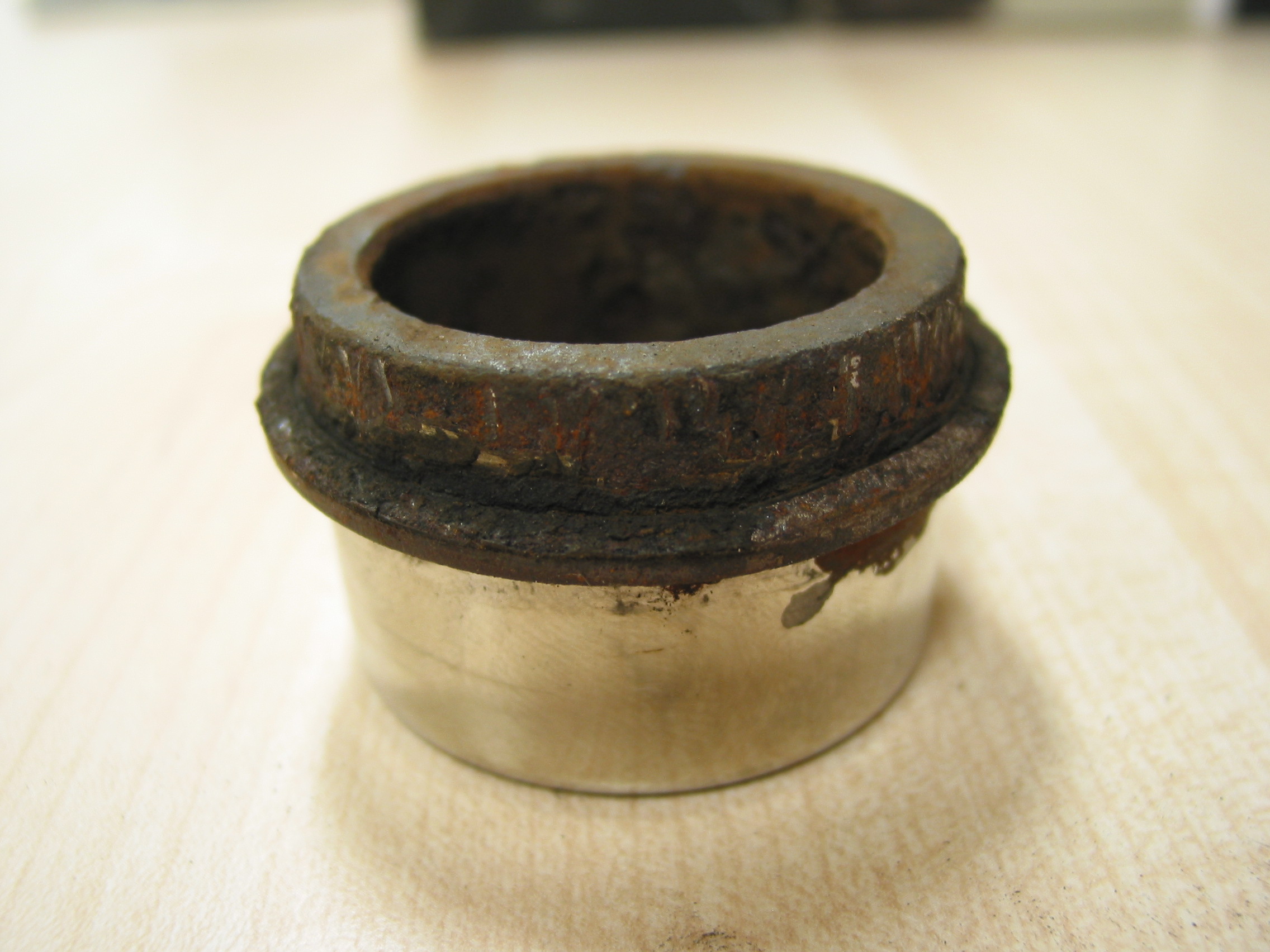

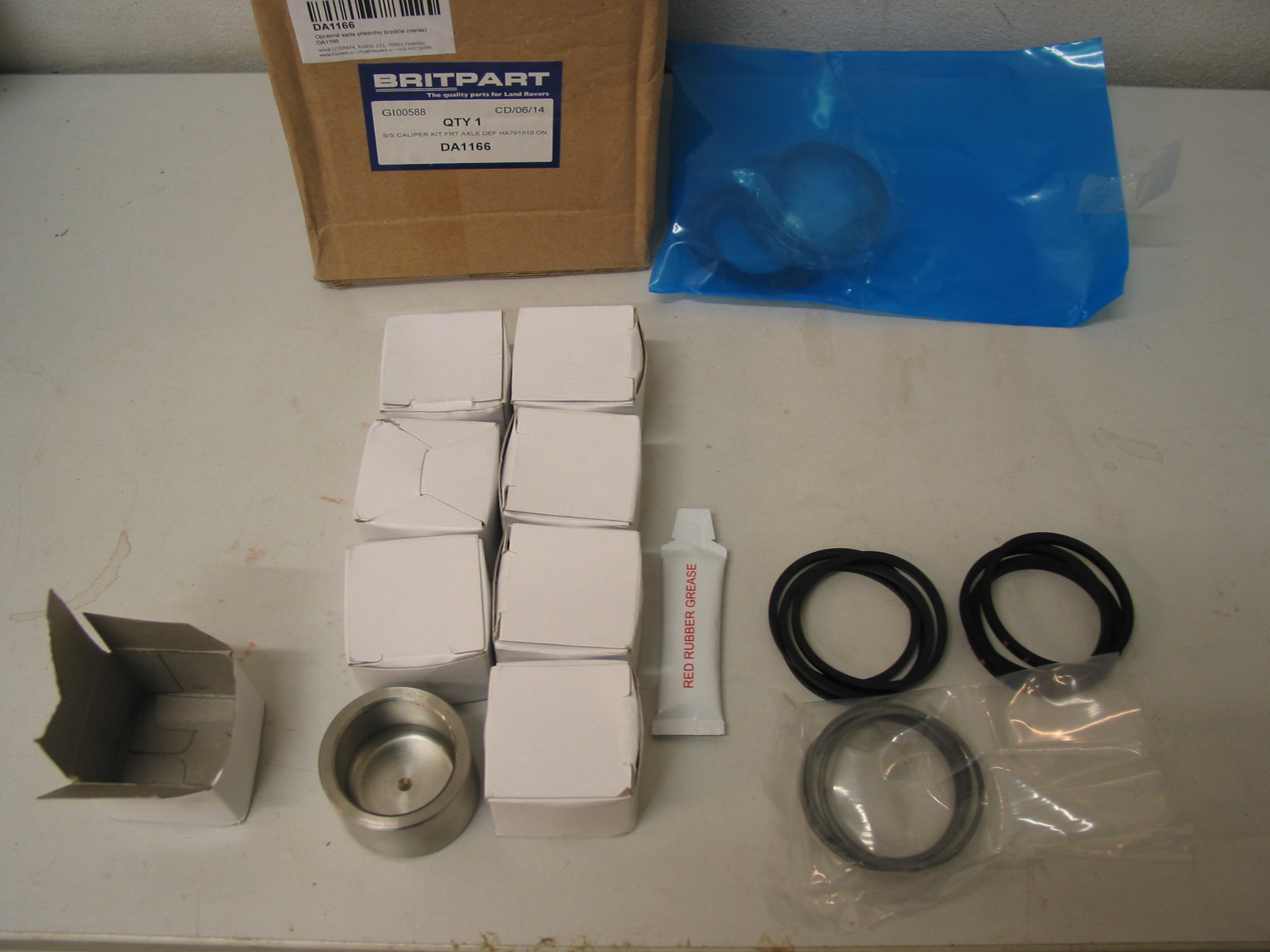

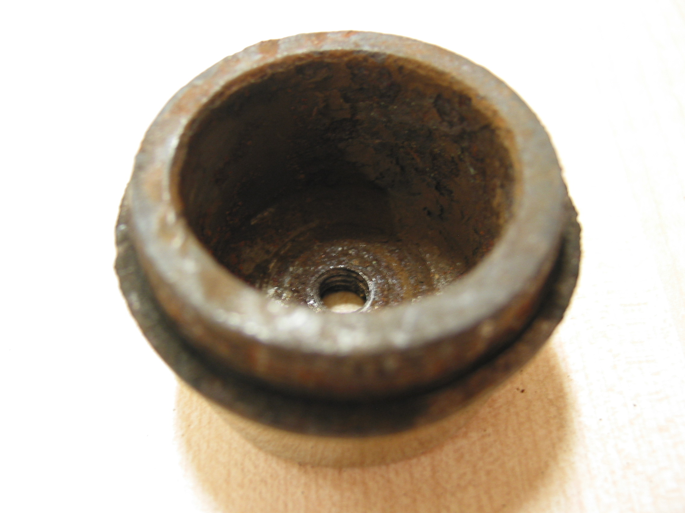

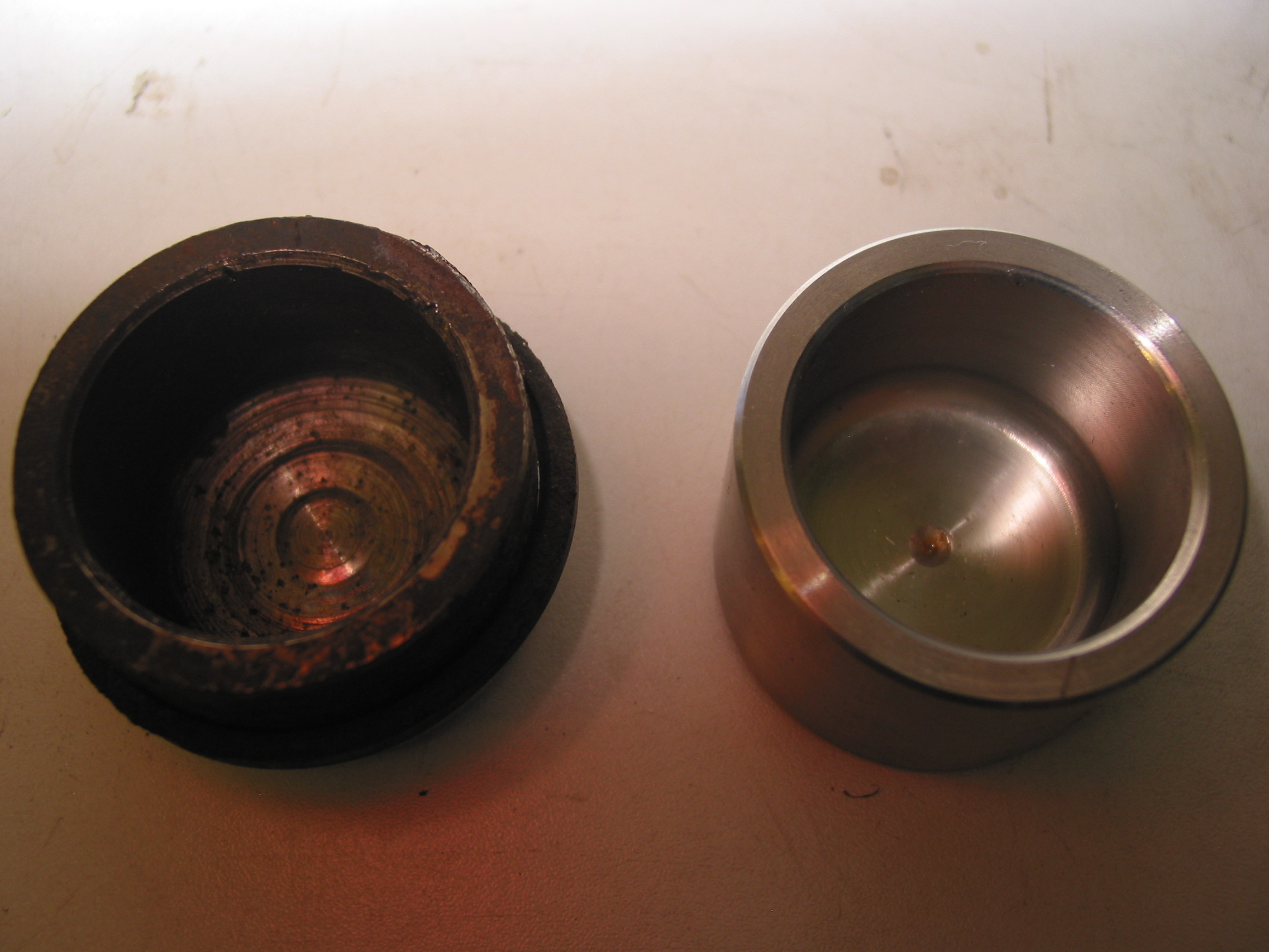

Po nedávné kompletní rozborce brzdičů při renovaci předních brzd u dvou Defů je tu zkušenost s pístky.
Po tom, co sem na vlastní oči viděl můžu vřele doporučit nerezové.
Sada osmi pístků DA1166 (Britpart) pro oba přední bzdiče včetně těsnění vyjde cca na 2300Kč.
Pístky jsou vysoustruženy od pohledu velmi dobře, rozměry souhlasí a sedí jako originály.
Pro porovnání sada s pístky (pochrom) na JEDEN brzdič vyjde na cca 3200Kč-orig. resp. na cca 2100Kč-OEM. Myslim, že není co řešit. Na třetího Defa už sem objednal taky rovnou nerezy a až se budou dělat zadní brzdy, tak je obměnim taky za nerezové.
Měnili se taky kotouče (LR017952) a destičky (SFP000260). Obojí od Delphi (AP). Zatim spokojenost. Jak s kvalitou výroby, tak s montáží (sedí,nehází).
Obměna předních brzd u mého Defa včetně renovace brzdičů vyšla i s prací na 10500Kč. V aut.servisu to vyjde bezmála na dvojnásobek. A to byl ještě na levé straně totálně přirezlý unašeč k poloose. Lahůdka. V aut. servisu se vyflákli na mazání nábojů kol. Jak sem pak zjistil nejen u mýho stroje.

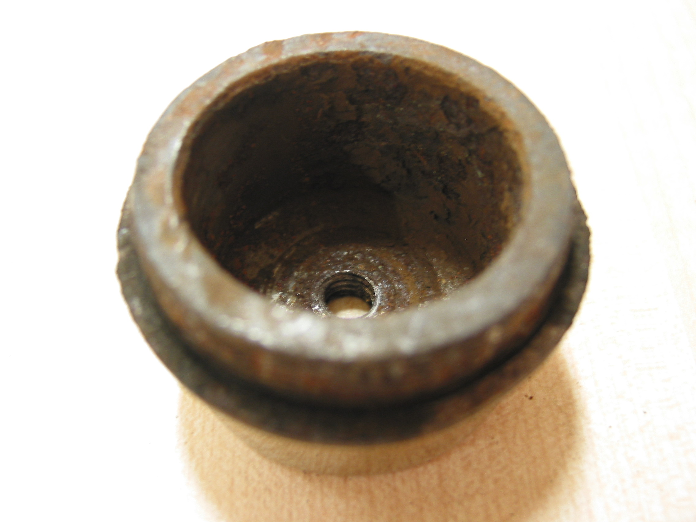

Sada Britpart Pístek z mého Defa (145tkm) v porovnání s nerezákem. U mě šli pístky ještě vytočit alespoň kleštěma Pístek z druhého Defa (180tkm). Tady už se musela většina pístků navrtat a vytáhnou býčí silou za šroub.

Pístky jdou spolehlivě vytlačit stlačeným vzduchem, je ale potřeba vždy ten, co jde snáz, po mírném povysunutí podržet sikovkama.
A co se týče kotoučů, spolehlivé jsou i ty nejlevnější repliky, prodali jsme jich za ty roky už možná tisíce a nepamatuji si, že by někdo měl nějaký problém.

Píšu sikovkamaDanoDEF píše:... a pozor na prsty.eliott píše:Pístky jdou spolehlivě vytlačit stlačeným vzduchem
... to je jasne... ja len aby tam nahodou neostali lebo urobi to peknu pecku.eliott píše:Píšu sikovkama

To je dobrý vědět. A co životnost těch "třetivýrob". Ta je taky srovnatelná ?eliott píše:co se týče kotoučů, spolehlivé jsou i ty nejlevnější repliky
Je mi jasný, že to závisí třeba na okolnostech provozu i na stylu jízdy. Na originálech sem najezdil cca 70-80tkm (když budu za limit použitelnosti považovat min. doporučenou tloušťku).
Ono by to šlo, ale v tomhle případě už to asi hraničilo s nechtěnou výrobou tlakovýho dělaeliott píše:Pístky jdou spolehlivě vytlačit stlačeným vzduchem
