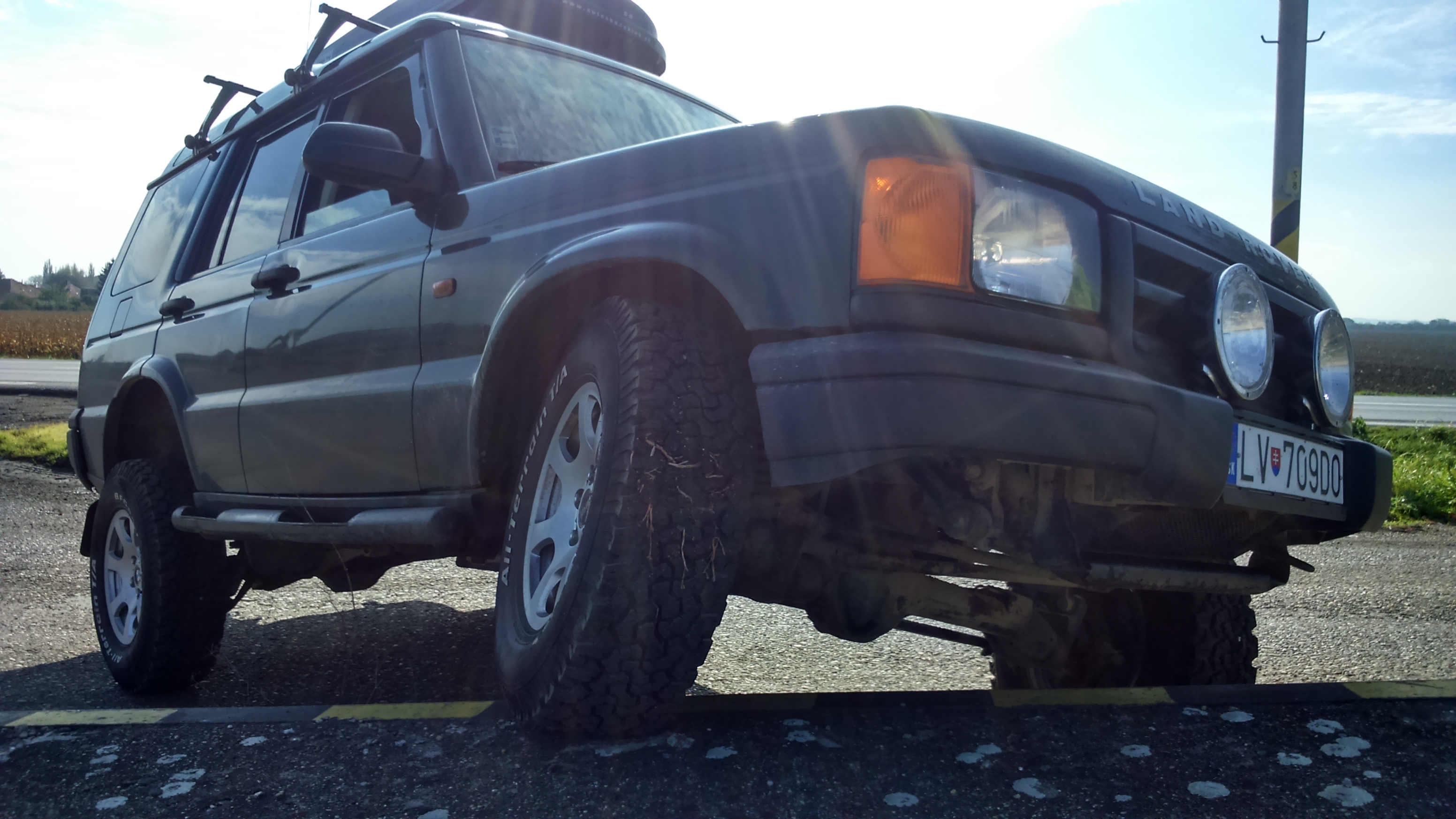

Zajtra Ti odfotim môj,mám odrezany ten istý.
Edit:našiel som niečo v telefóne...

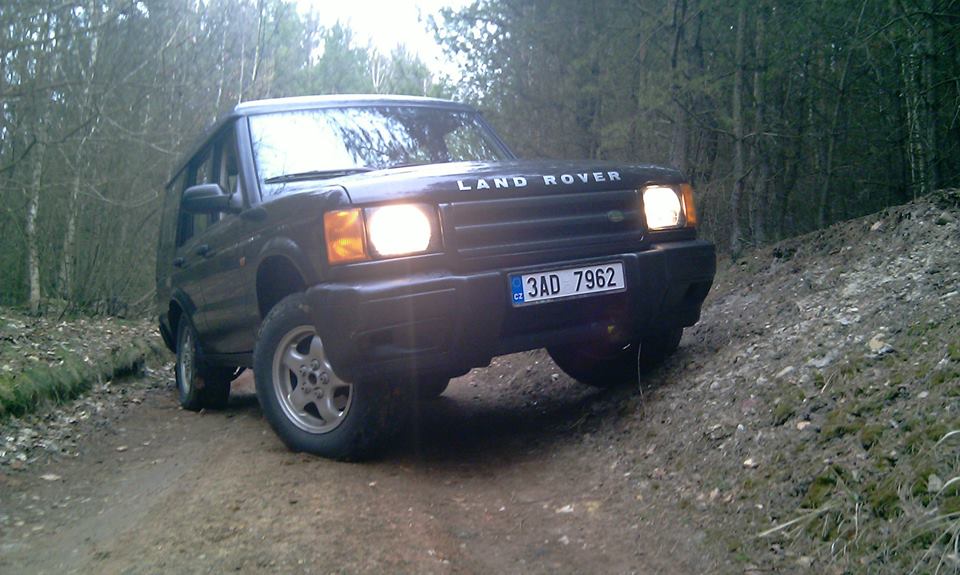

Myslis toto?

Tyjo ! To nevypadávůbec špatně !!! Díky moc ! Jen jsem teĎ koukal víc na ten svůj a je docela popraskaný, takže asi jak mile bych řízl, rozsypal by se celej .. :/
Takže spíš půjde rovnou pevnostní ..

Rezať musíš v drážke,na fotke, ktorú dal Halo to je vidieť lepšie. Len na koncoch musíš zarezat trošku nižšie, je tam železná výstuha. Tiež je vidieť na fotkách...

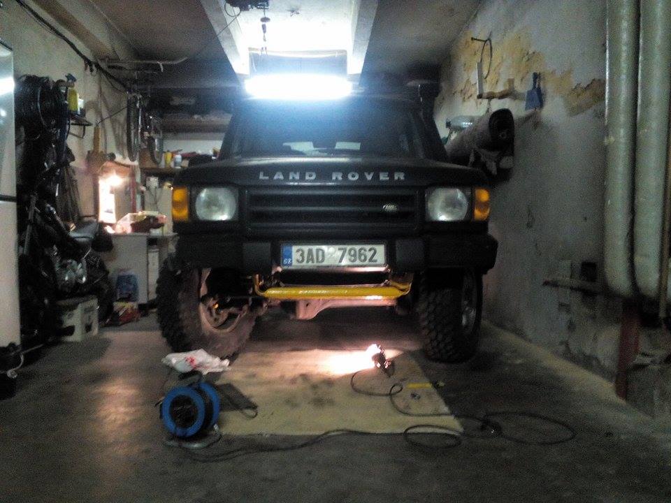

Tak jsem se konečně dostal pod druhého plechového miláčka a na výsledek se můžete juknou :wink:

Z fotiek to nieje vidno - nádržka na ostrekovač nevykúka zpod zrezaného nárazníku?
