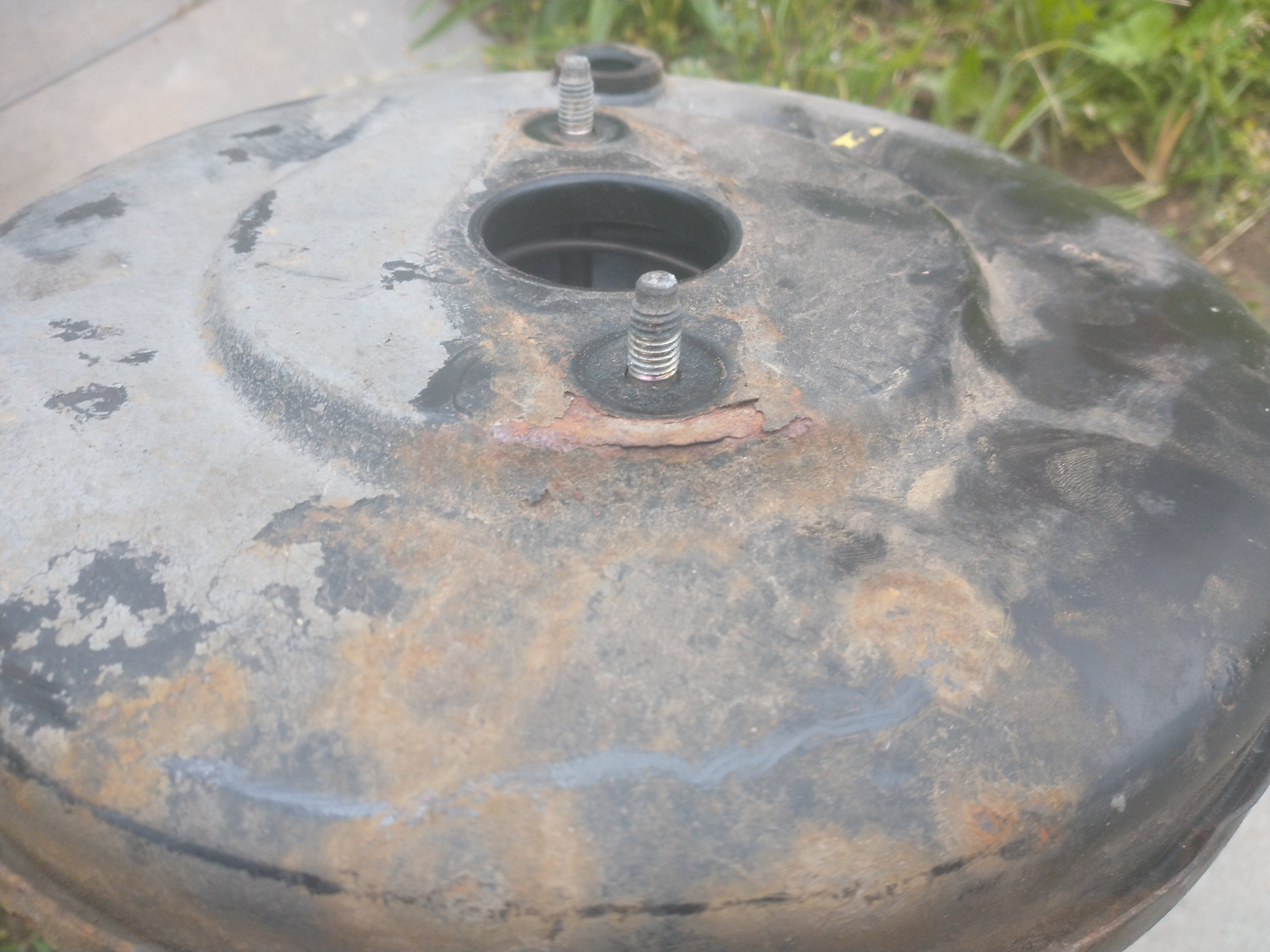

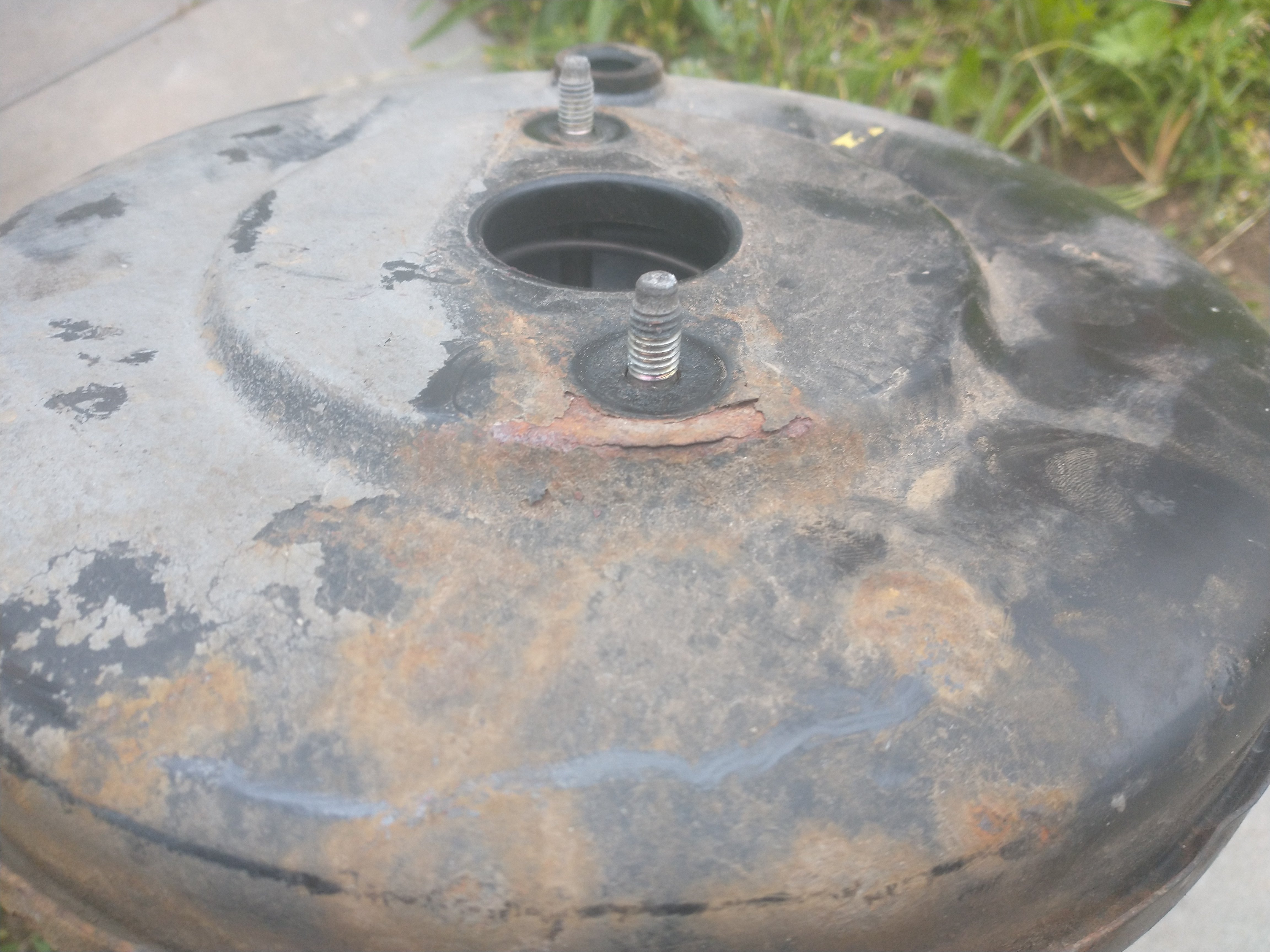

Re: Posilovač brzd
#9 Příspěvek od deyva » 24 kvě 2021 20:03
