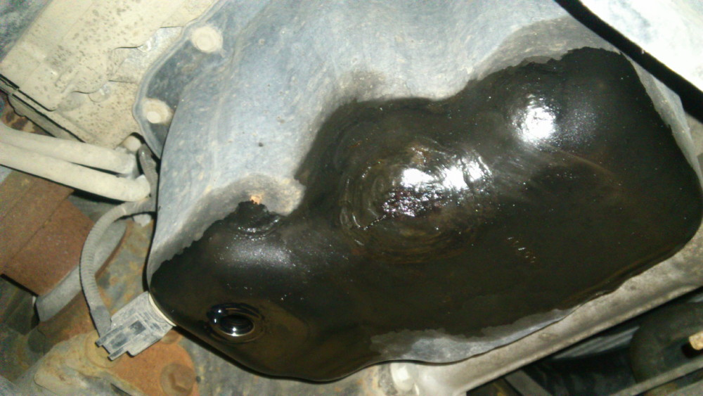

...takže dnes při výměně oleje jsem zjistil, že mám prohnilou olejovou vanu :Ja blb: na hraně jakoby dozadu - směrem jakoby k převodovce, velikost toho fleku (který už tak trochu prosakuje) odhaduji na cca průměr 5 cm! No prý je to normální, tak to mi hlava fakt nebere... :Sorry: nehledě na to, že jsem koukal u Eliota vana v nabídce není, kdovíkde to budu teď honit...asi u měňařů v LR servisu...
Disco 3 TDV6 - rv 2007 - 200 tis km - jsem první maj, offroad cesty nikdy, spíše silnice a cesty...
Co vy na to, taky hnijete? :hmm:
Myslím, že tu o tom nic není, kdyby náhodou bylo vlákno (a já ho nenašel ve vyhledávači) tak to prosím smazat... :mrk

...v mobilu mám fotečku, takže až to dostanu do PC tak ji přidám...jo jo, holt některý věci jsou na... PUSSY... :angry

...tak asi takhle nějak...

Hm pěkný.Řekl bych,že Eliot i jiní prodejci v těch nabídkách nemají vše,co můžou nabídnout.Je tam tuším nekde nějakej formulář na poptávku dílů,který tam nenajdeš.

...no jo, no prostě to mělo buď vadu z výroby nebo to dostalo ťukanec kamenem, barva se porušila a pak to prostě hnije jako každý plechový díl bez dostatečné ochrany. Je tam velké střídání teplot což v kombinaci se solí v zimě udělá své. Svým způsobem je to daň za to, že Ti z motoru normálně nikde olej neteče. Pokud by to byla olejnička, tak se takové odprýsknuté místo nakonzervuje olejem a koroze se zpomalí :grin:

...no od kamene to určitě není, neboť je tam přesto plech jak kráva na 10 šroubech....
Je to prostě koroze a tu já nerad, já na tu sviňu mám magnet u tohodle auta....nejdřív mi shnili kontakty na čidlech u měchů a teď todle.... :Ja blb:
...tak je to plech, když to bude na dlouho, tak nic jinýho mi nezbyde než to nechat vyříznout a zavařit, pčé to nikdo asi nemá... :Ja blb:

zavolej přímo Eliottovi na poptávku, mají vše, jen to nemají na stránkách nebo lr.brau nebo litep4x4, všichni tři jsou spolehliví

nech to nekoho zavarit za 500,- a flakni to zpet. To se normalne muze stat, nedelal bych si s tim hlavu.

takže přátelé zeleného oválku, shnilá vana je venku a olej se už šplouchá v nové - mimochodem není bez zajímavosti, že stará byla skrz prohnilá na jednom místě úplně, na dalších dvou se rezaví vřed již pokoušel proniknout také - ale vana díky Eliottovi, děkuji že i z rehabilitace zajistil dodání :yes a je již vyměněná a jezdí se dál...
Děkuji všem za rady na opravu, ale ten plech z kterého ta vana je, bych nedal ani konzervu....myslím si, že není od věci při výměně oleje vzít baterku a vanu kolem dokola prohlédnout, ušetří se tím minimálně to co jsem absolvoval já - překvápko na víkend jako sviňa!
Nevěřím totiž tomu, že to tam vzniklo během týdne, nebo tak... :finger
V srpnu jsem totiž naposledy měnil u LR olej a ty kurvy měňařský(autorizovaný LR) to museli vidět - jaký to byl servis si opět nechám pro sebe, ale věřte mi nebo ne - oni asi fakt čekají jen to, až se něco pojebe - aby servisní zákrok byl co největší....toť můj standartní poznatek, ale o tom jsem tu už psal.... Sleduju to od samého začátku, holt je to jen o přístupu... :rock :rock
