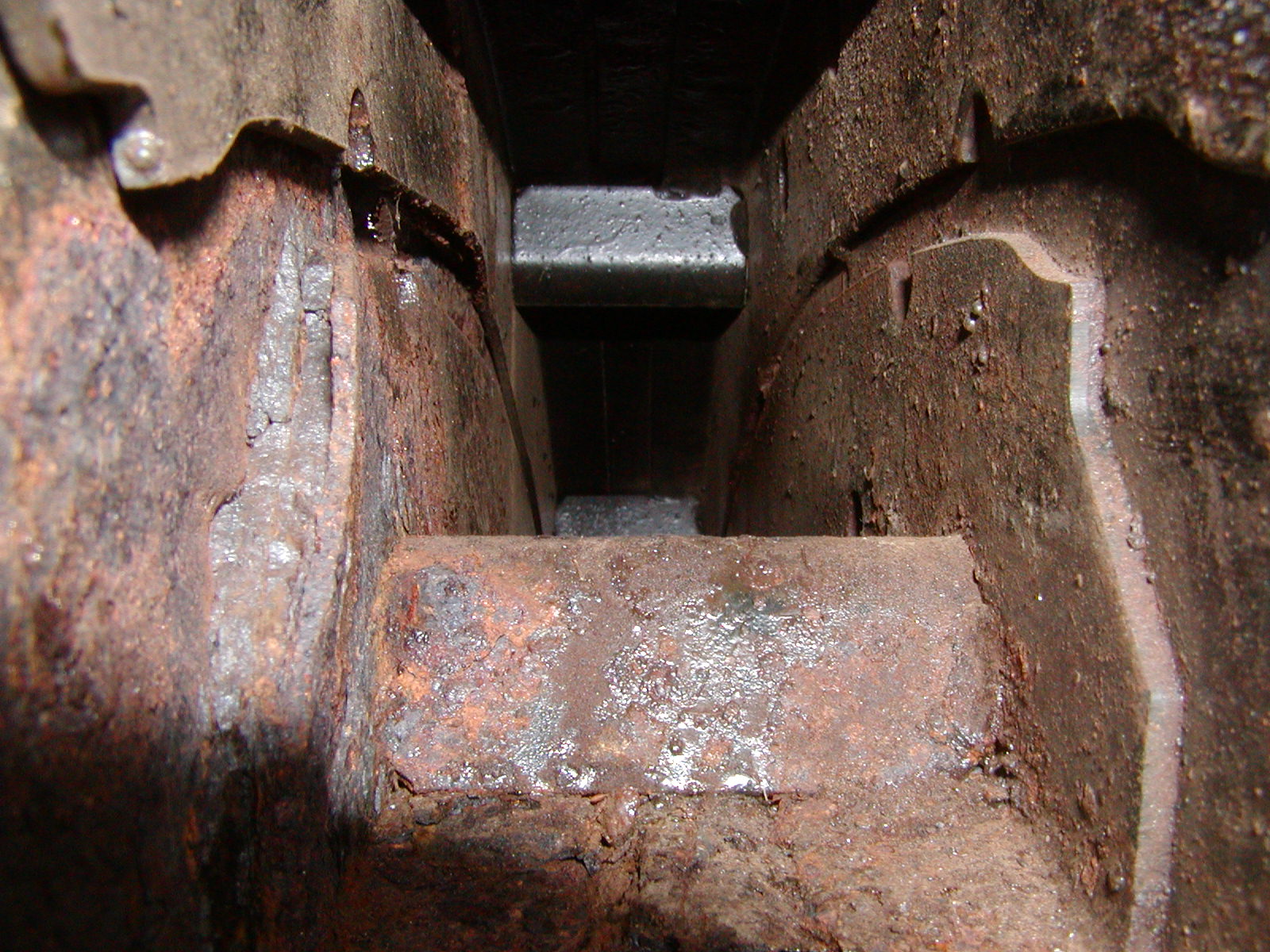

Re: Žárové zinkování
nechci kazit zinkovací elán,
takhle nějak +/- vypadají zevnitř většinou všechny starý šáska LR, hlavně v zadní části. Jsou tam podélně nabodovaný plechový výztuhy. To bys to musel louhovat tak alespon 1/2 roku, a pak dostat tu kyselinu ven. jinak ji tam tím zinkem akorát uzavřeš a rezatit to bude ještě rychleji .Dělej jak myslíš.
Defender ? For heaven´s sake, not on your life!
čuník píše:nechci kazit zinkovací elán,
JJ, má pravdu, LR ty rámy lisuje z plechu a dávají je přes sebe, třeba DiscoII má vzadu snad 4 vrstvy v ohybu. To není šance vyčistit a nazinkovat spolehlivě.
U Japonců nebo toho Uaze je to jednoduchý, je to jen U profil a z druhý strany druhej, zabodovanej dovnitř (krom poslední a někdy i první příčky - kolem oka u Patrola je taky sendvič).
Ten vnitřní (slabší - krycí) U profil jsem vypáral ven a po očištění zavařil jen plech na hranu, s vyřezanými trojúhelníky cik-cak, takže to vypadalo jako příhrada ... tím pádem zinek na pohodu, dělali to v Signumu v Hustopečích.
No road? No problem...

Absolutně,absolutně,zbytečná snaha.Přesně jak psal "čuník".Nemáš šanci z rámu dostat zbytky kyselin !!nereálné.Celou zimu jsem strávil poletováním mezi zinkovnou a dílnou a zkouškami jak vyřešit dokonalý zinková bulkhead.Povedlo se ,ale té práce.Několikrát jsem různé zkušební spoje rozebíral a nikdy,opakuju nikdy kyselina dokonale nevytekla a uzavřela se.Muselo se to udělat jinak proti originálu.Dokonce jeden chytrý pán z fakulty,co vyučuje přípravu povrchu,po zaslání různých fotek tvrdil neraálné.A když jsem mu třeba poslal nový zinkový rám na fotkách,tak říkal.Nevím,nevím,možná jsou vnitřní výstuhy řešeny pro zinkování,ale pokud je to jak na starém rámu,tak to není šťastné řešení.Poradil mi tři místa na rámu,které mám naříznout a nakouknout a uvidím.No, ještě jsem nenašel odvahu.a asi nenajdu.Zjistit,že tři nové zinkové rámy jsou na hovno,to bych na dědky a defiky zanevřel navěky.Po těhle zkušenostech a radách chytrých mozečků,myslím nejstoprocentnější varianta rámu,dokonalého rámu.Vymyslet,udělat sám,nazinkovat"raději si nepředstavuju tu výslednou cenu"Nějak tak jak to měl načatý Kryten na tom 109 rámu.Tam myslím nebyly žádné plechy přes sebe jen bodlé a pořádný tlustý matroš.Prostě posvařovaný jednolitý kus.Ale možná se pletu a takhle dokonale jsou dělány nové zinkové rámy
Ale myslím,že každý člověk,jiný názor,a zhodnem se jen na jednom.Čas ukáže,která cesta byla ta pravá.
