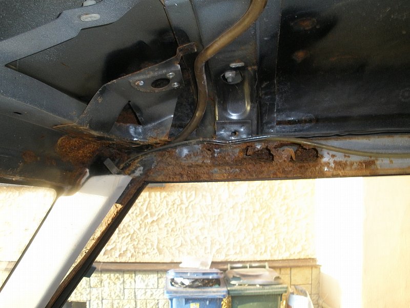

Re: Rekonstrukce auta(skeletu)
#10 Příspěvek od RudaK » 08 pro 2014 18:36
Tam muselo někudy téct z vrchu ... todle nenastoupalo ze spoda :coze:

Plechy jsou hliníkový,až na střechu,všechny sloupky,všechny podběhy,zadní,přední,podlahu,prahy,rám,držáky kastle,všechny spoje hliníku a železa :grin: ,a to je vše v kaši,zatéká šíbrama,rám je ze slabého plechu,podběhy,prahy,podlaha,spousta děr a možností kudy to začne hnít a spousta zasolených zim v čr. udělá svoje :evil:
