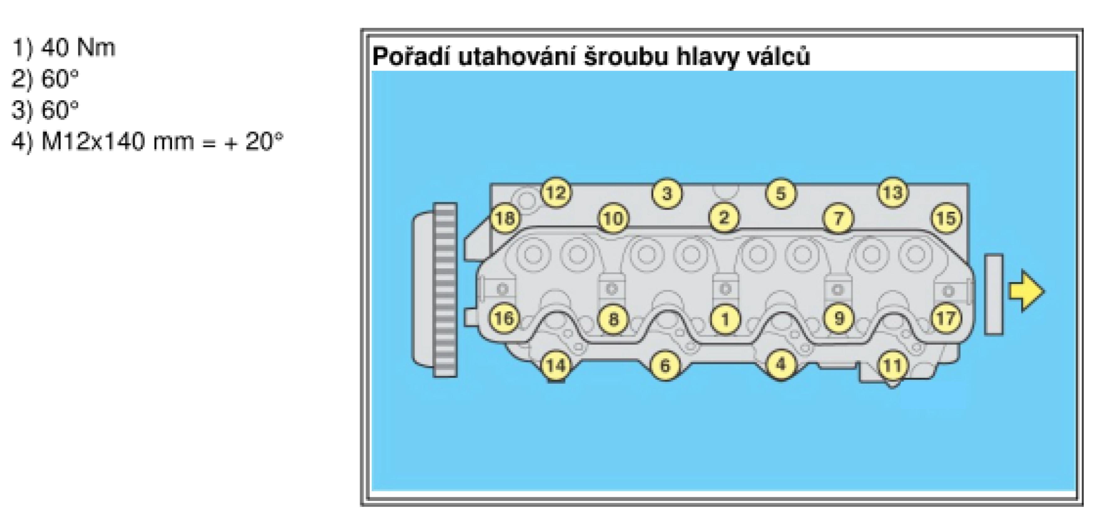

Je tu někde debata o dotažení šroubů hlavy ale názory se různí, já po výměně těsnění to chci skusit neb minulá né moc dlouhá doba mne donutila těsnění opakovat. Těsnění je plechové a zajímá mne o kolik to dotáhnout a jestli studené či teplé. Díky předem za názory :hi

#2 Příspěvek od Tazik1992 » 15 pro 2014 17:03
Je to bez názoru. Ale za to vědecký, přímo z počítače :grin:

Jo, tak jsem to špatně formuloval :Sorry: jde mě o dotažení po ujetí tak tisíce km ne po montáži. Ale přesto děkuji.

Mám dotaz na první dotažení na 40Nm. Ty šrouby dle pořadí utáhnout na 40 Nm jednou nebo dvakrát? Ptám se pro to, že logicky i prakticky ty první šrouby jsou při prvním dotažení jsou oproti těm posledním dotažené méně, protože se utahovaly na ještě nestlačené těsnění. Děkuji za názor, nerad bych něco posral. :grin:

Můžeš klidně vícekrát. Já osobně to taky tak dělám, většinou stačí dvakrát. Je dobré při druhém dotažení šroub povolit o 90°a znovu dotáhnout. Moment ale nepřekračuji. Manuál je psán na starý typ těsnění a tam se to většinou při druhé kontrole neměnilo.
