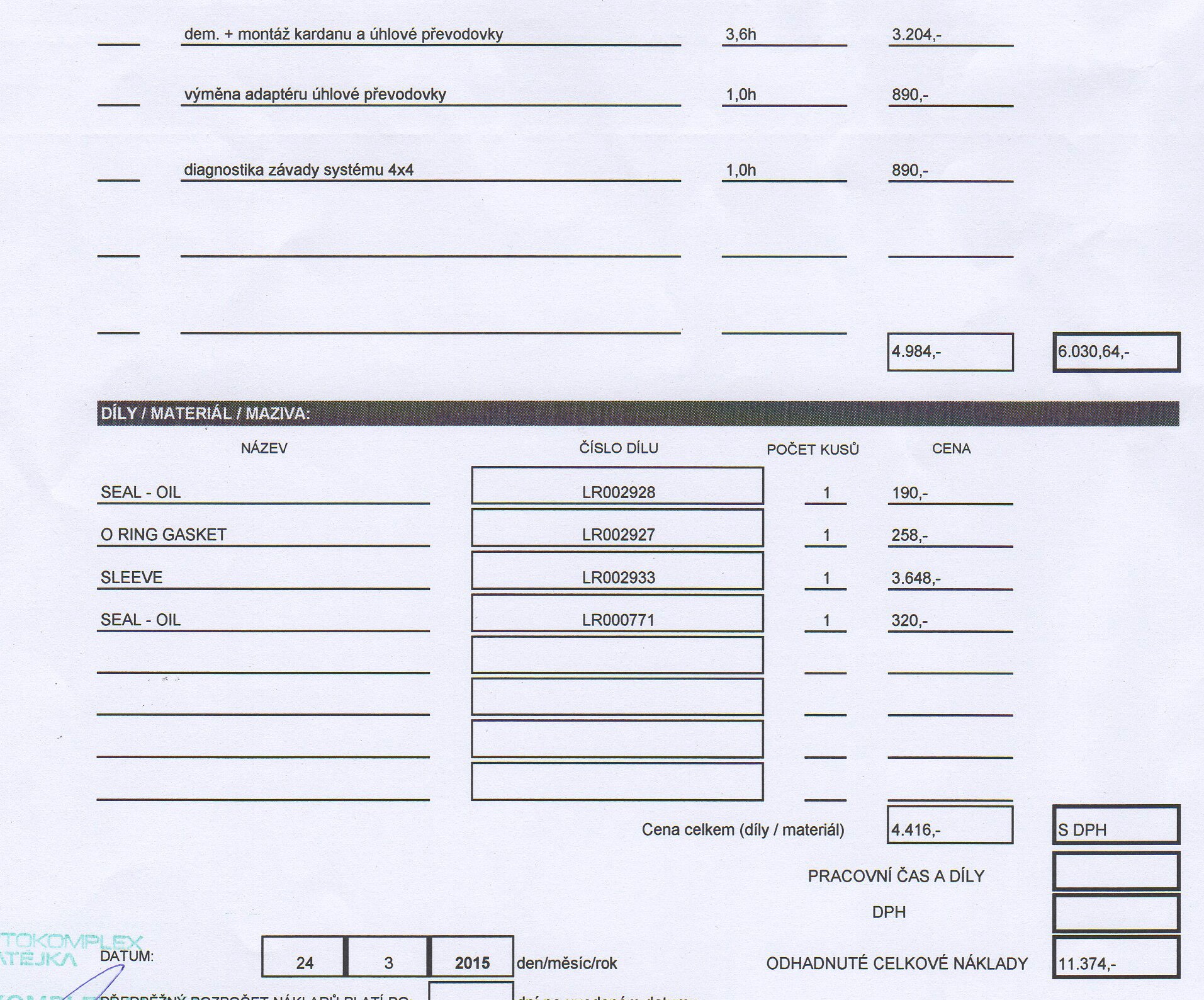

Zdarec z cernym freečkem bez 4x4 jsem byl za tebou ja.
Toto je naceneni prace z LR olomouc.
