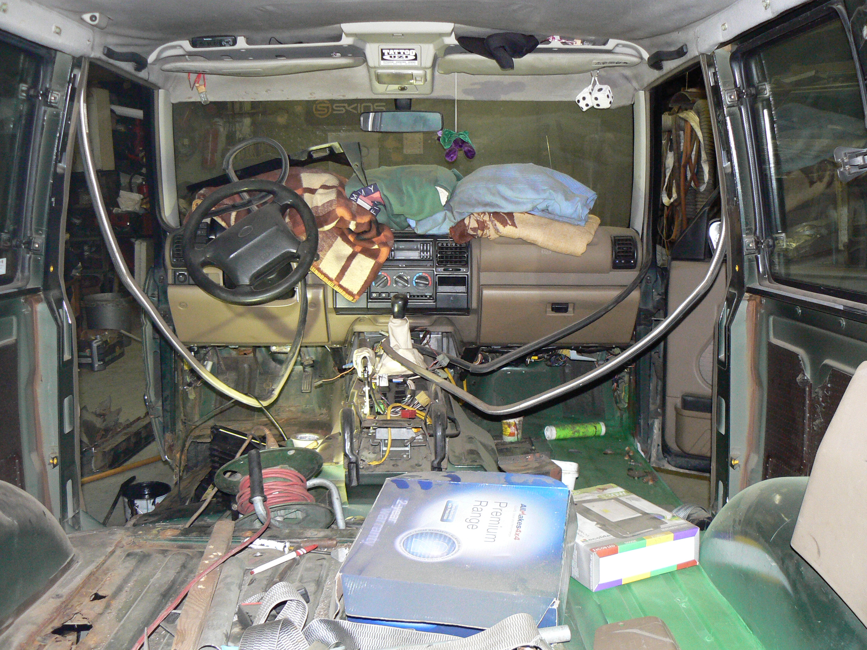

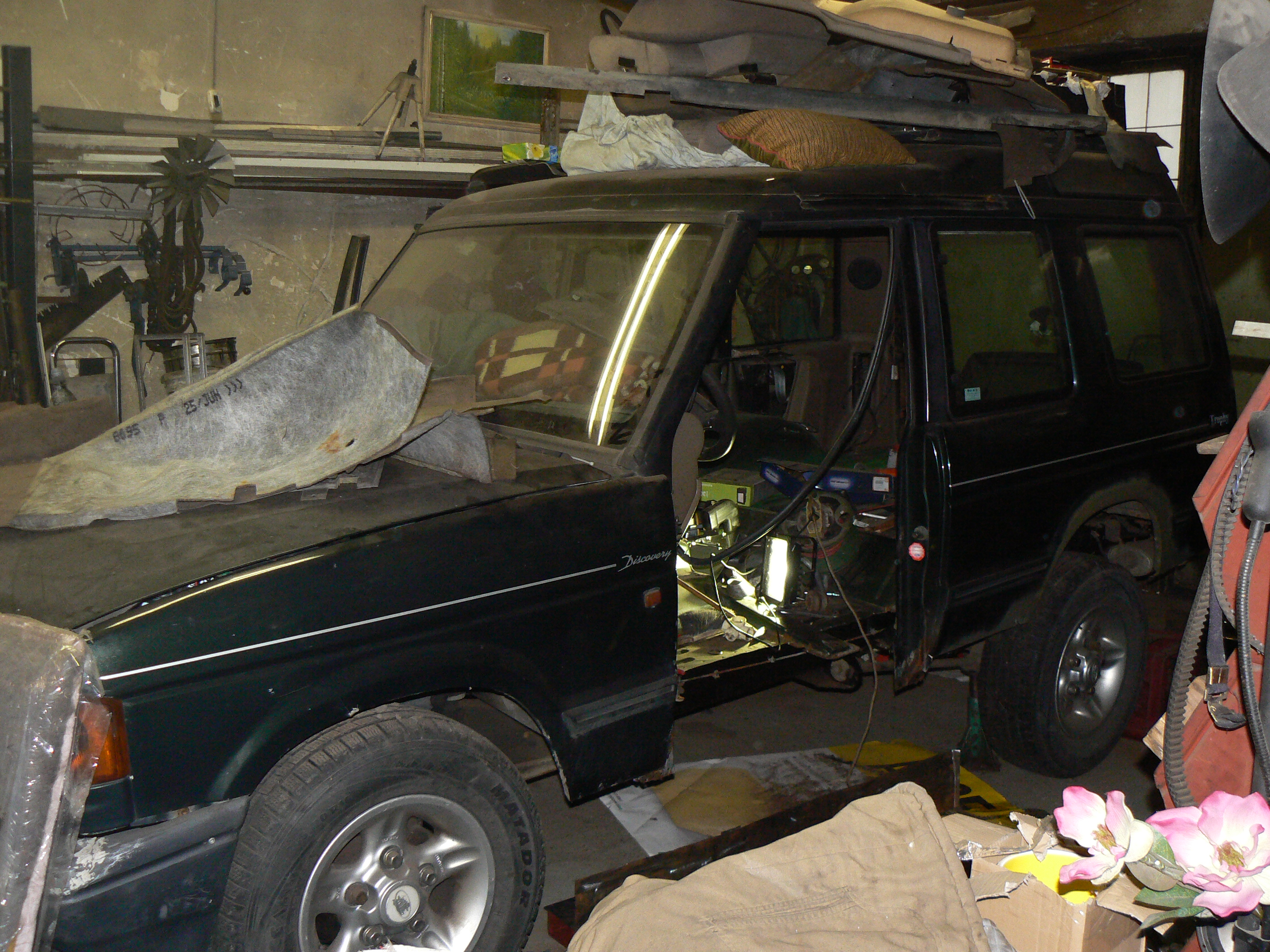

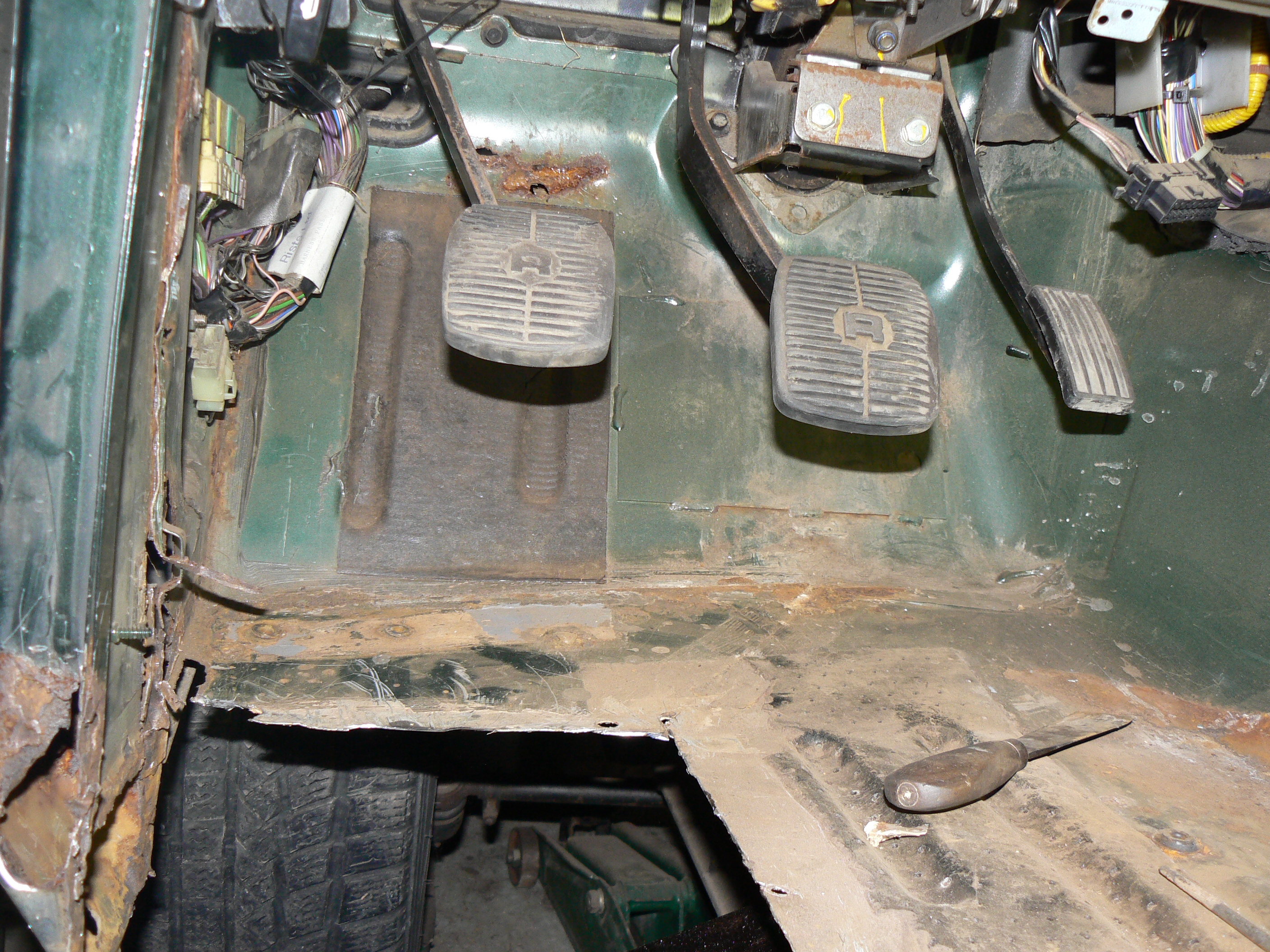

Z drobné opravy prahů se mi vyklubala větší renovace kastle :S
Jedná se o třídvířko a v koutech podběhů (mimo jiné) a prahů už byly díry.

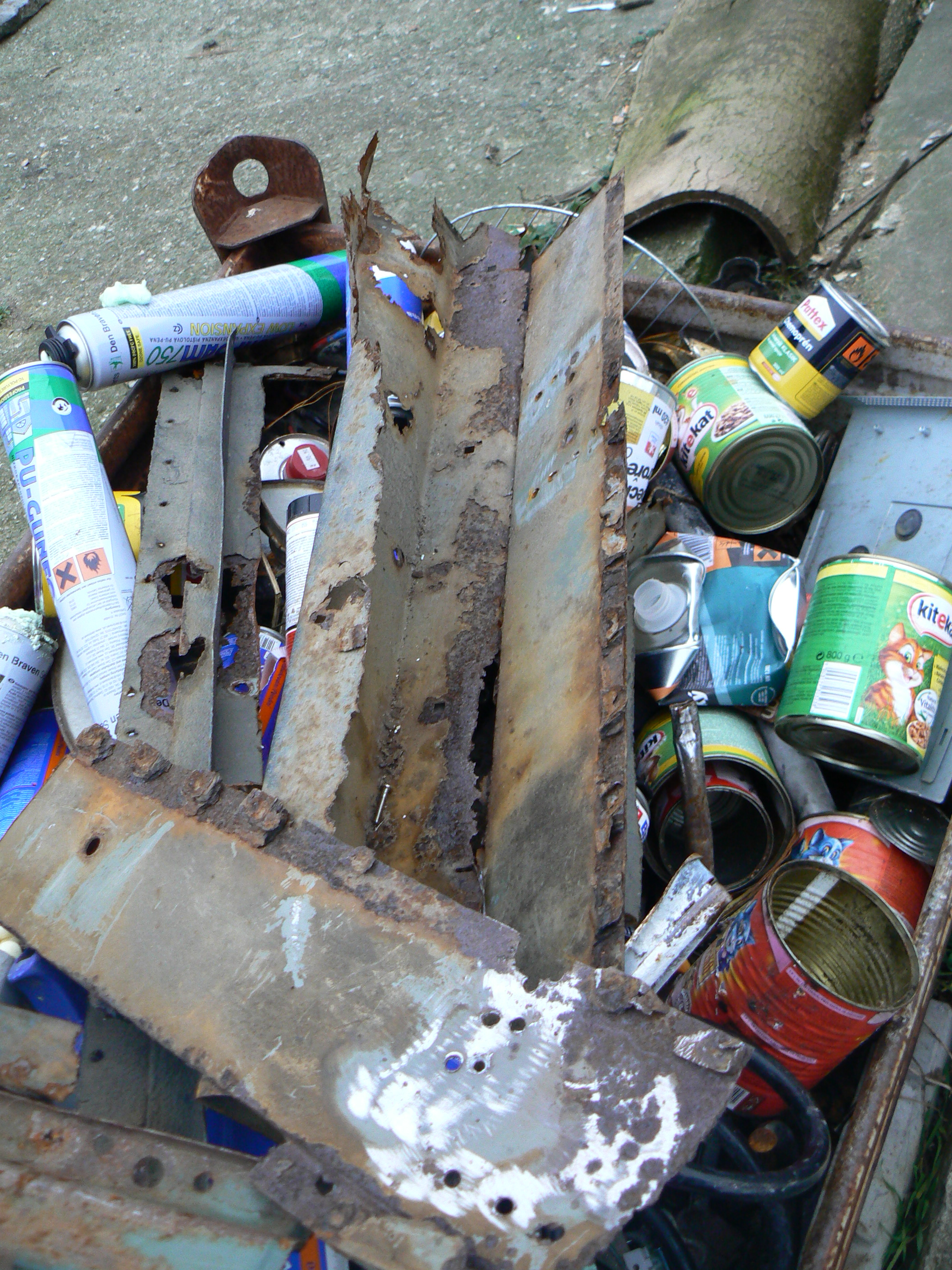

Už dřív jsem lokálně poléčil zaoxidované drobnosti na kastli na blatnících, ale ukázalo se, že hliník už je v háji.
Loupe se jako perník, rukou jde drobit :doh
Párkrát jsem tady viděl, že spodní strany dveří i blatníků jsou opraveny novými plechy, nášlapnými protiskluzovými.
Může mi někdo poradit, jakou tloušťku a odkud je koupit?
Mám představu o upevnění, ale rád si nechám poradit.

Z toho vraku by snad plechy šly použít, ale nejspíš budou v podobném stavu.

Ještě nevím, jak to uchytit k prahům, kámoš co mi to dělá musel odřezat spodní část a nejspíš bych to dole viděl na úhelník a nýtování. Dole to není už k čemu přichytit (myslím původní skin) muselo to pryč, fakt se to drobilo pouhou rukou.
Díky tomu musím řešit pás až k lemům a tam je lemový prolis, tak možná bych šel do čistého hliníku a ten natvaroval k lemu blatníku.
Rišo je daleko, ale kdyby byl alespoň střih.... :mrk
Popřemýšlím co s tím.
Neboj, tvoje vlákno sleduju se zájmem už dlouho :hmm
Dílnu nemám a svařovat neumím a tak jsem to musel nechat kámošovi. Původně jsem chtěl jen zavařit díru v rámu a poléčit rezavé prahy... :D
