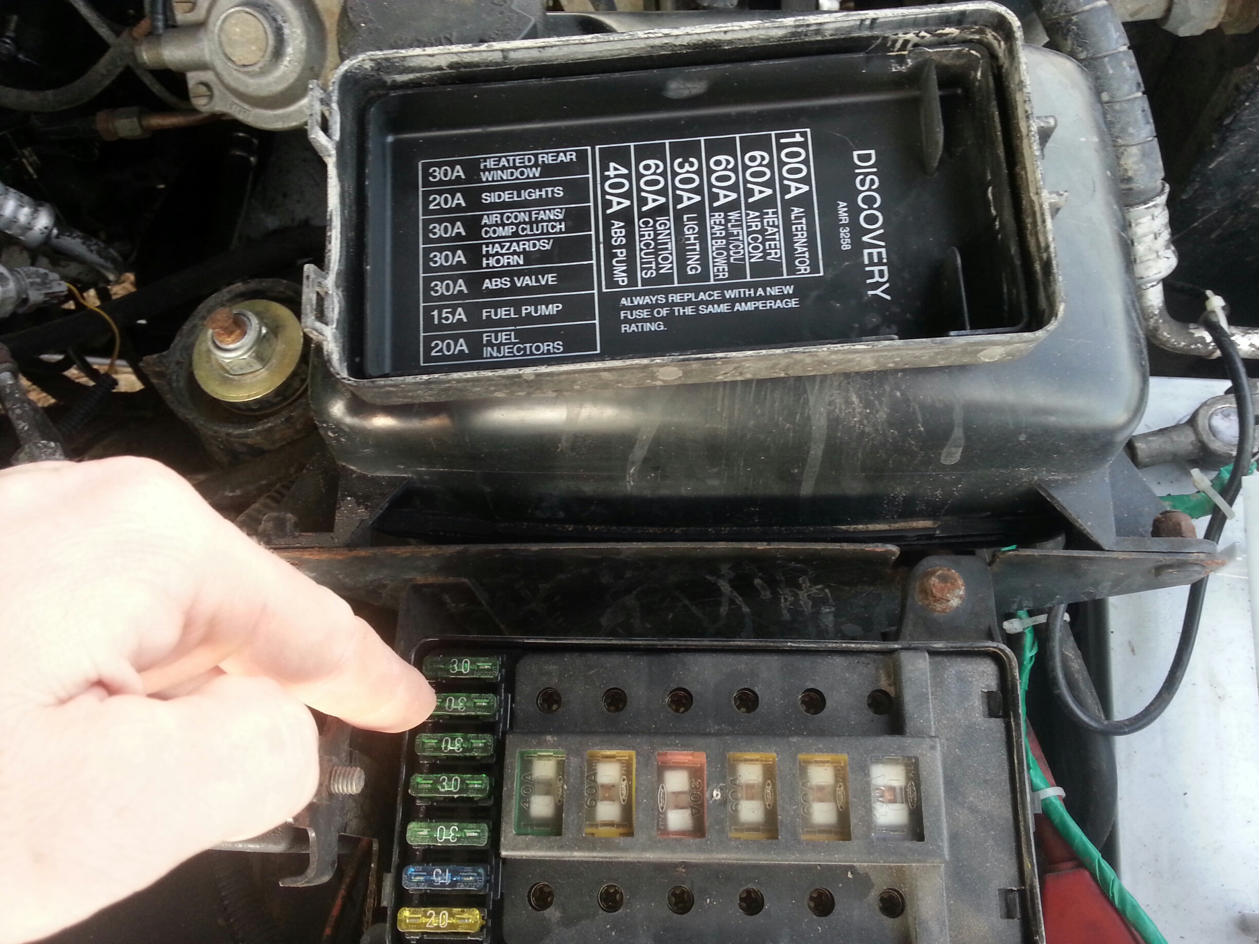

Palubka a panel na topeni sviti jen kdyz mas uplny okruh na svetla, tzn., nemas nikde nic poskozeneho (ani vedeni a ni zarovky). Pojistky jsou na levou a pravou stranu u nohou u ridice a hlavni je v motoru, jak je na cerpadlo, abs apod Taky me dlooouho trapil svihlej kablik, proto tam mam jeste z doby testovani cim to je 30A pojistku, jinak tam patri 20A

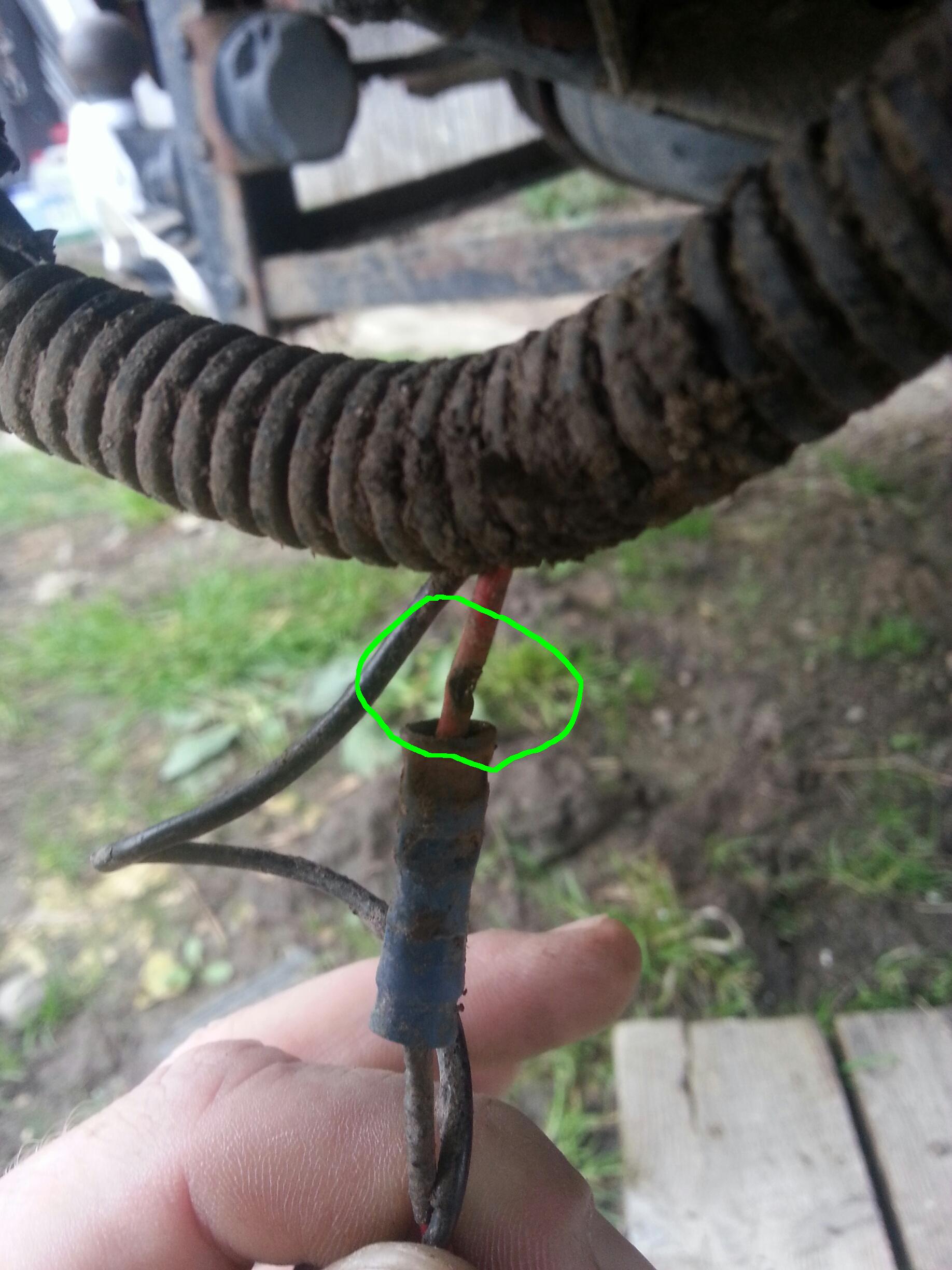

Jo a jeste...u me to taky byla prava zadni, mel jsem tam kablik, co mel sedrenou buzirku, k patici zarovky a jak prochazi kolem drzaku na silentblok kastle, tak se o nej ubrousil a probijel. Nekolik dni jsem hledal pricinu a vypalil nespocet pojistek, nez jsem na to nahodou prisel, kdyz jsem daval novou zarovku s patici zpet do svetla

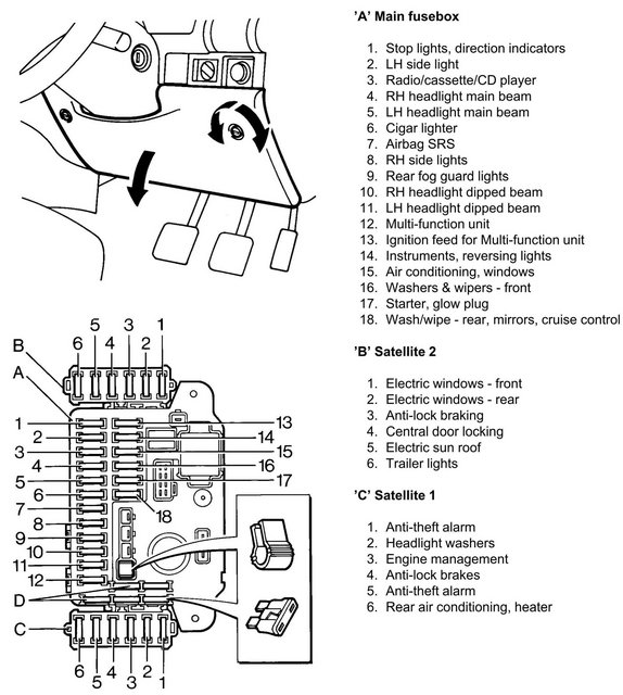

Podsvícení přístrojovky by mělo být na pojistce č.14 (s couvacím světlem)

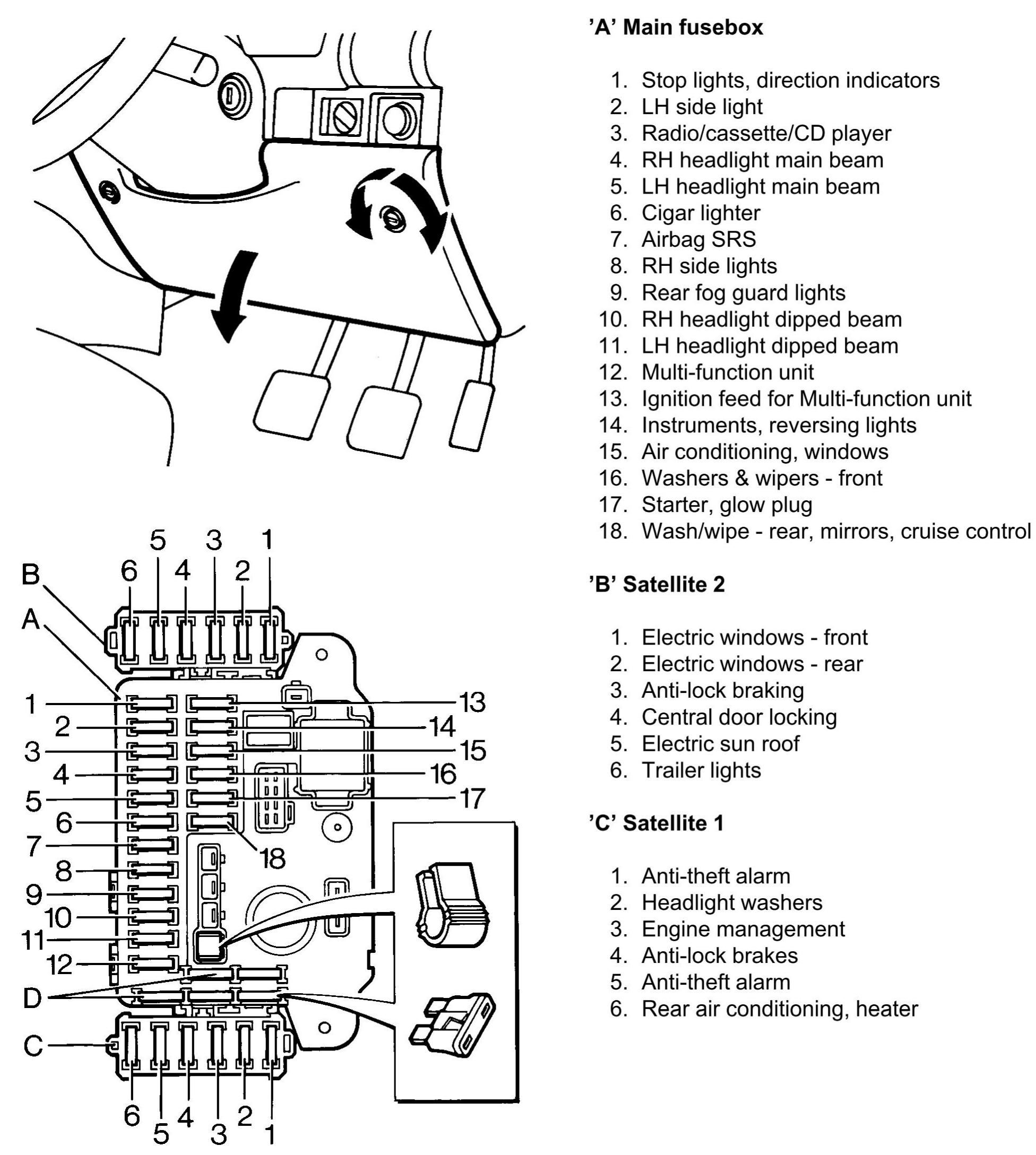

Napsal sem to blbě. Podsvícení je na pojistce F8 - jak podsvícení přístrojovky(budíky), tak část ovládání na palubce(hodiny,mlhovka,klima,ovládání oken..).
Co Ti vlastně nesvítí, budíky nebo zbytek palubky ? Když jsou pojistky dobrý, možná jsou to jen žárovky. Nedavno sem na kolegovo Defu měnil žárovky na středovym panelu - všechny čtyři přepálený a černý.

Tak to dělala pojistka č.8 jen vypadala zdravě tak jsem si cvičně přeházel pojistky a už to běhá :wasntme Dík :)
