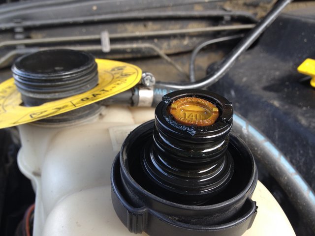

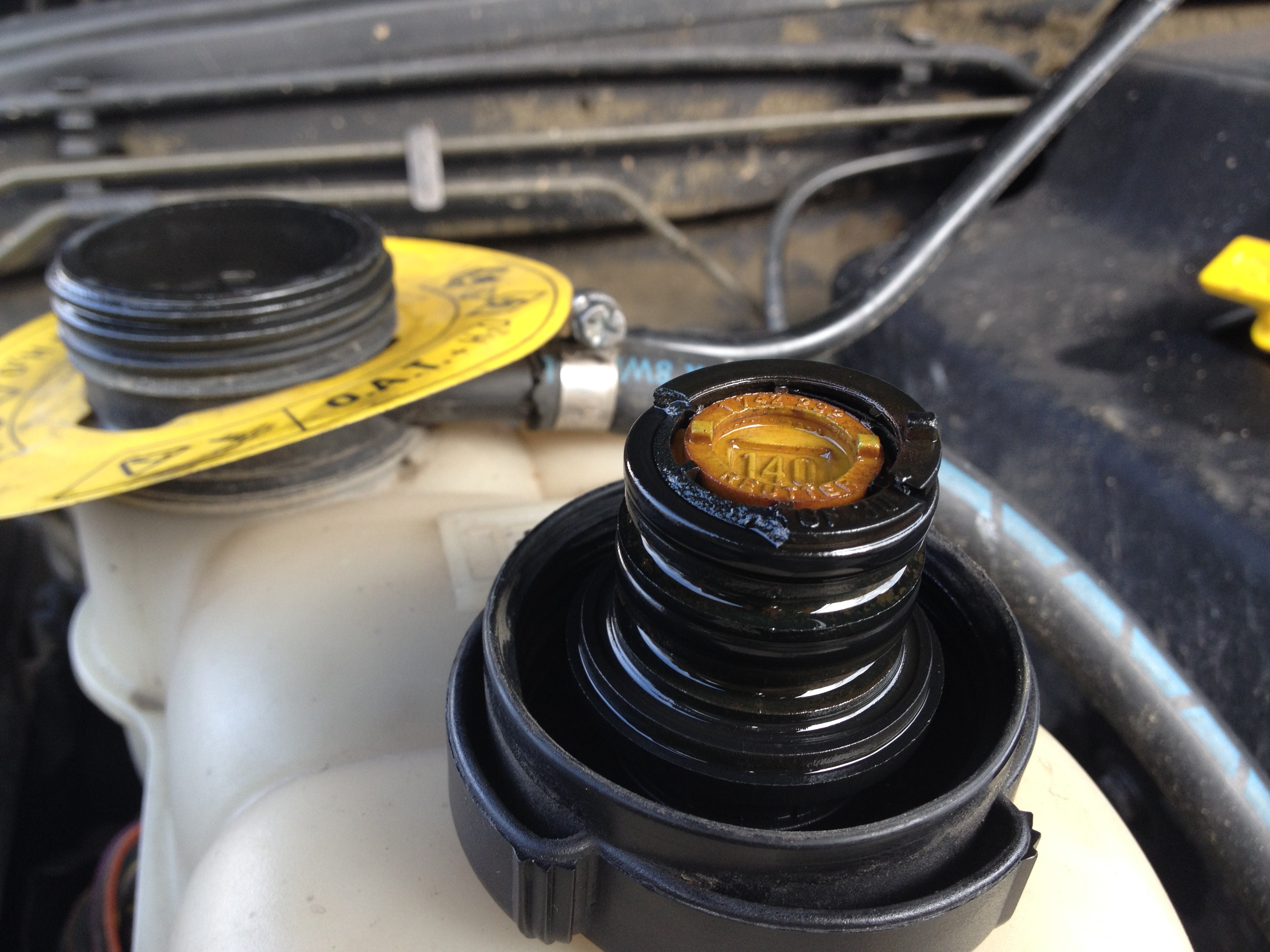

Dobry potrebujem poradit, únik kvapaliny asi pol litra na 100 km LAND ROVER Discovery II potom sa ustali a a viac nemizne dolejem 0.5l a cca 100km a voda fuč .nikde netečie nesiči motor ide pekne nič sa nehreje ,voda v oleji žiadna .

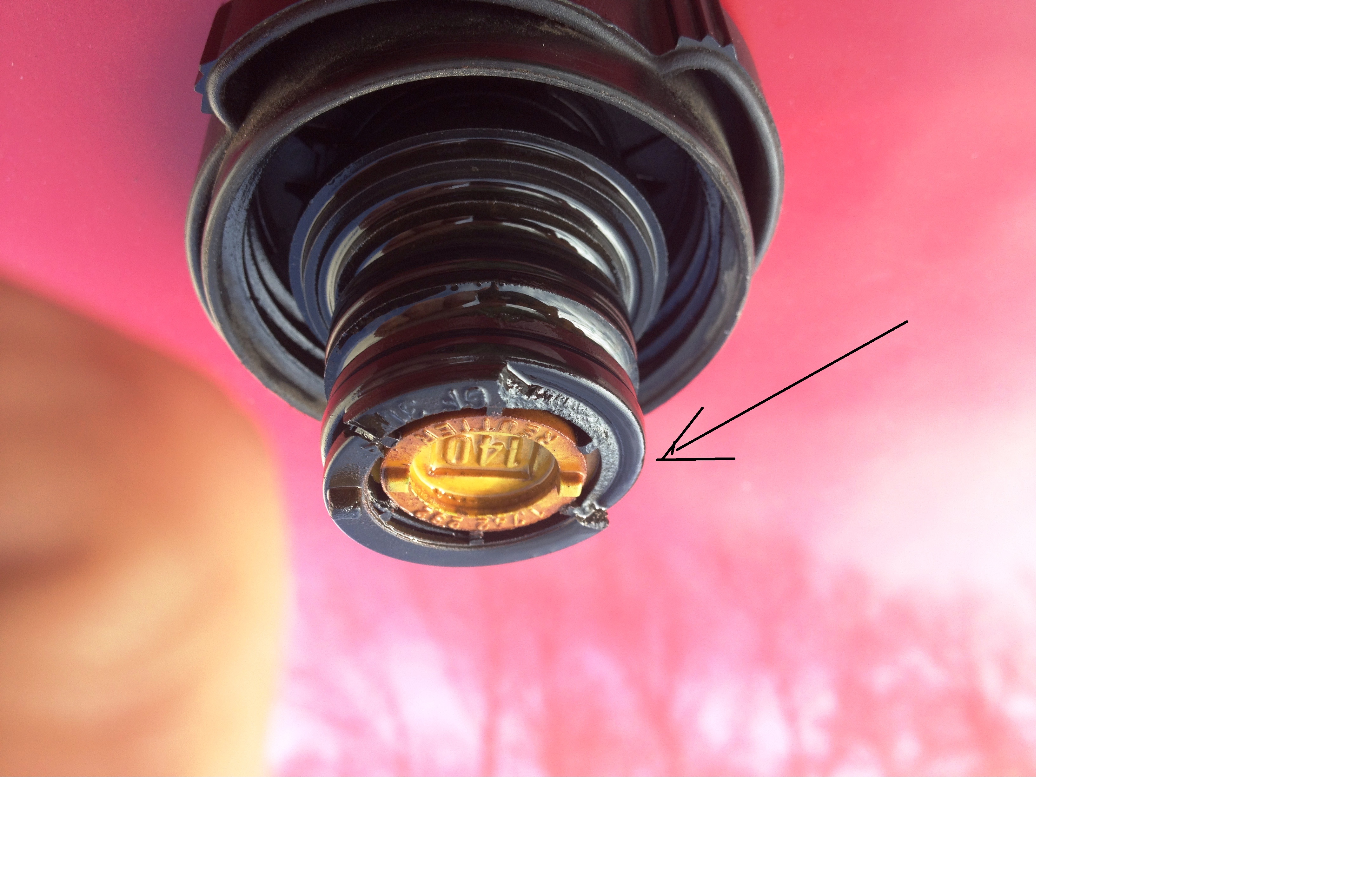

pozeral som vičko nadobky ,je dake polamane moze aj to robit problem prikladam foto
pomoc ,únik kvapaliny LAND ROVER Discovery 2

Re: pomoc ,únik kvapaliny LAND ROVER Discovery 2
Sundat plastovej kryt co je nahoře na motoru a podívat se na přírubu, na kterou je napojená silná hadice mezi chladičem a hlavou motoru. Dost často to tam teče a stíhá se to odpařovat - originál pružná svorka po letech moc nedrží a občas prohnije i samotná příruba. Dále rád teče chladič nafty - je pod sacím potrubím, a jak největší výdrb - na boku motoru pod turbem, kam není skoro vidět je spojovací hadička mezi trubkama.
A až to budeš mít hotové, tak nezapomeň při odvzdušňování zvednout expanzní nádobku co to jen půjde nahoru, je jenom nacvaknutá v držáku. Jinak se to nejspíš nepodaří odvzdušnit.
takze teče teče chladič teče hore na pravo presakuva dal som tam handru a a bola krasne nacucana na sladko G11 . A TERAZ KDE SA DA KUPITCHLADIč ZA SOLIDNU CENU?
