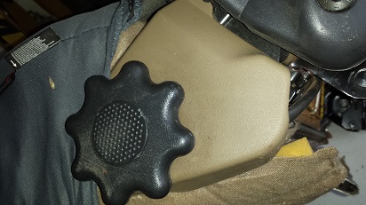

Kurde jak jsem dupnul na brzdu pojela mi bedna a trefila stavěcí plastový kolečko na opěradlo sedadla řidíče.... samo že na hadry... mám náhradní sem ho chtěl vytáhnout ... ale mám jenom jeden pokus nechtěl bych tam něco ulomit.... tak kudy na to? MIloš II

Milosi jestli si to dobre pomatuju tak ten stred je jenom krytka mela by jit vyloupnout sroubovakem a pod ni je nejaka zavlacka.

jednoduchy postup, ktory by mal byt v pohode, ale bojim sa toho: silou zatiahnut.
komplikovanejsi postup, ktorym to robim ja: treba plochy srobovak, zastrcit do drazky medzi polovicami kolecka (vonkajsia polovice vs ta cast pri sedacke), ked to rozpulis, zarazit vacsi plochy srobovak do drazky medzi packami, nech sa trochu rozidu od seba a pekne sa to necha stiahnut

No tu středovou krytku jsem se snažil podebrat a "nadzvednout" a drží jako svině..... však už na obrázku je vidět jak je odrbaná... tak proto jsem to sem psal.....MIloš II

to som prave neoklapal stredovu krytku (ak to je krytka), ale kolecko normalne rozpulil, po obvode je tenka drazka sirky stredne velkeho srobovaku

Ok skusím zatlačit....Miloš II

OK tak to šlo dolů u D2 se musí mezi těma půlkama :moon jedna ta polovina slouží jako zajištění proti celkovému vytažení takže to nejde jak na tom YouTube asi sedadlo D1 Miloš II

U D3 to kolečko jde sundat normálně rukou ........ :muscle
