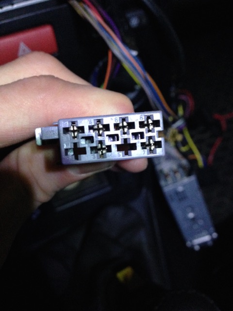

Zdravím , vie mi niekto poradit ktoré káble vedú od ovládania rádia na volante ? Poprípade nemá niekto kompetnú elektroschému čo sa rádia týka ?

jak tak koukám na ten konektor,tak nejni v tom rádiu ješte náhodou jeden podobný tomuhle,pokud ano tak je to ISO konektor k rádiu

No to co drží ta ruka je konektor napájecí (ISO typ A). Ty potřebuješ najít ISO typ C, ten slouží k ovládání. Je to ten co má 10 případně 20 pinů (záleží na modelu)

Pokial je to ten konektor B tak ten mám pripojený v rádiu. Ktorý z tých káblov ( 1- 8 ) je teda pripojený k ovládaniu na volante ?

konektor B s 8 drátama je jen na reprobedny..

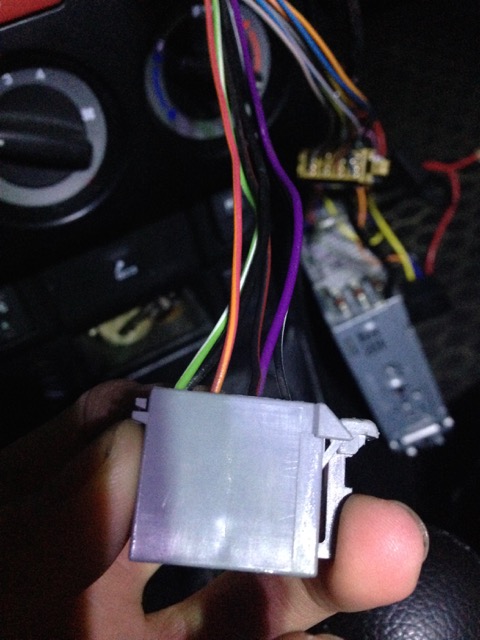

Konektor ISO B je pouze pro reproduktory. Jaký tam máš konektory na kabeláži v autě? Nafoť je.

Mám tam konektory A a B ktoré sú v tom odkaze
a na originálnom fabrickom rádiu mi fungovalo aj ovládanie hlasitosti a prepínanie staníc z volantu. Teraz tam mám Alpine , zohnal som si modul ktorý umožnuje ovládanie hlasitosti zo zabudovaných tlačítok vo volante . ten s amusí pripojit na + a - ( to mám vyriešené ) a na káble od ovládania hlasitosti z volantu
tie fotky som odfotil dnes v aute

Resil jsem vymenu radia pre 14ti dny a je to cerna s bilou a cerna s cervenou

Ale orig. nemá ISO konektory ne? Tam máš redukci ?

Ja som tam mail ISO konektory originál už od výrobyTazik1992 píše:Ale orig. nemá ISO konektory ne? Tam máš redukci ?
