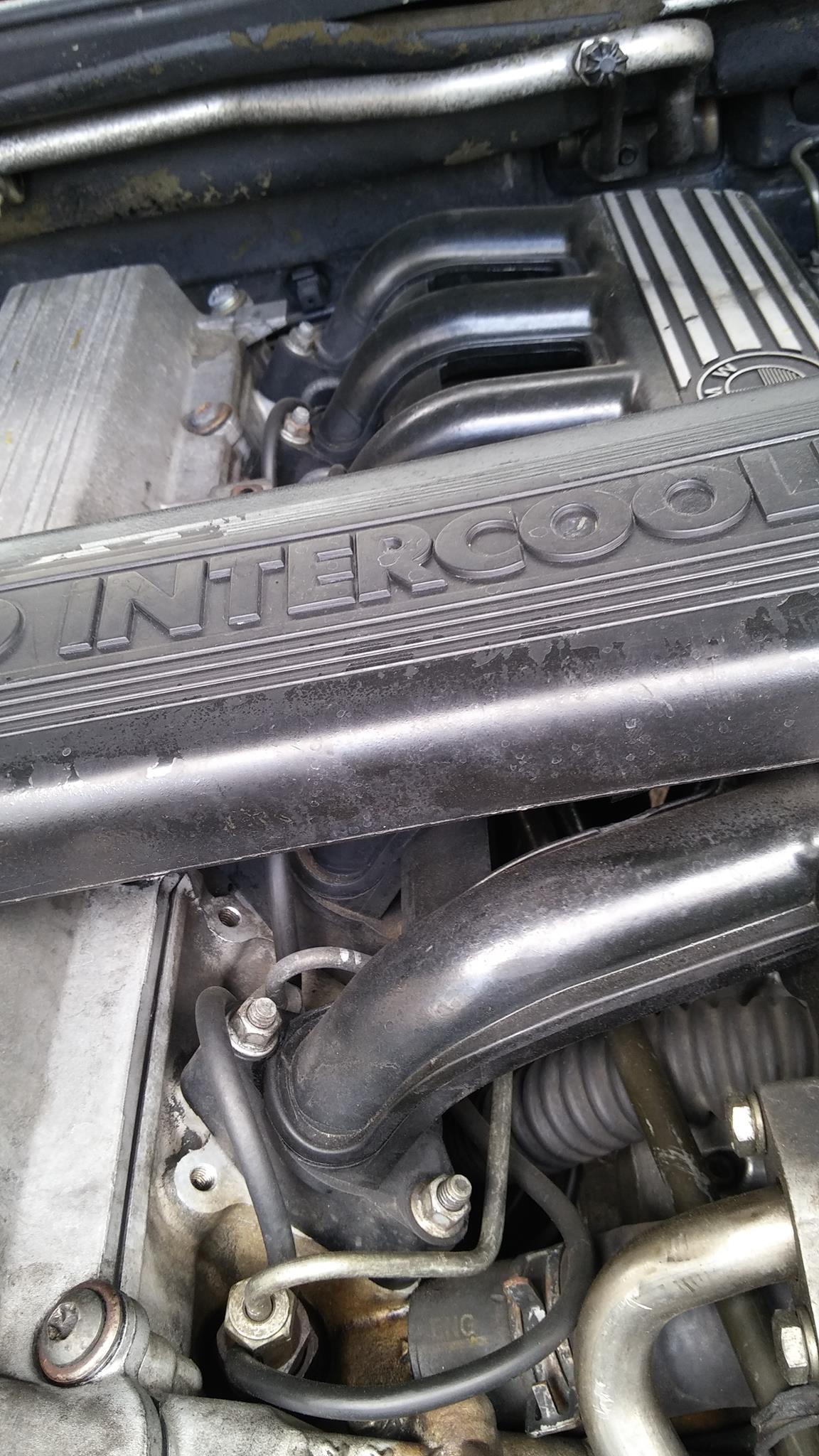

Dobrý den všem, mám dotaz na motor TDS. Dle obrázku výše v tomto vlákně EII s plastovým sáním bez teplotního čidla v sání. Nová hlava na které nejde Al saní a váhou vzduchu Pierburg.
Dotaz zní :Kam patří zapojit tenká hadička ze spodku dna sání? Při demontáži byla vypadlá na krytu pod motorem.
Motor se mi potkal jsou nové rozvody,hlava.....Motor jde bez problému,nekouří.
Problém mám z volnoběhem. Vibroval ukazoval na ekonoměru 20l, za jizdy neukazoval vůbec nic. Diagnostika ukázala že ECU dostavá hodnoty -40°C a 1800 vzduch. Vyměnil jsem vahu vzduchu značku QAG.Volnoběh se zásadně zlepšil ale ne na 100% ekonoměr ukazuje ale na volnoběh stále 20l.Než půjdu znovu na diag. rád bych zapojil tu hadičku ze sání.Děkuji za odpověd.

sharewood píše:Dobrý den všem, mám dotaz na motor TDS. Dle obrázku výše v tomto vlákně EII s plastovým sáním bez teplotního čidla v sání. Nová hlava na které nejde Al saní a váhou vzduchu Pierburg.
Toho QAPA hod do kose a kup si normalni vahu ve ktere nejsou odpory misto platiny. Tu hadicku zapoj na snimac tlaku sani, ktery je pripevnen na palivovem filtru. A pripoj radne cidlo teploty motoru, ne to pro budik ale to pro ridici jednotku motoru.

Děkuji moc "Kokesek" odpověď. Toho QAPa ráno vyndám a vrátim. V pondělí objednám toho originál Piesburga bez odporů (nechal jsem se blbě ukecat) a teplotní čidlo hlavy na řídící jednotku. Zapojím hadičku na podtlak a dám info jak jsem na tom.Hezký zbytek víkendu všem.

Tak jsem váhu QAPa vyndal a vrátil tam původního Pierburga. Chová se to stejně -podivně. Asi jsem se s tou váhou unáhlil. Motor po startu okamžitě naskočí a ručička ekonoměru ukáže 20l po rozjezdu okamžitě spadne na 0.Při jízdě na volnoběh např.dojezd ke křižovatce motor na volnoběh kola se točí ekonoměr je na 0 po zastavení ihned ručička na 20l a motor zvětší vibrace na volnoběh. Za jizdy ukazuje 0 točí a táhne bez problému..
Diagnostika ukázala: 20 řízení stálé rychlosti jízdy tempomat-přítomen
Tempomat není z výroby dle WIN a není ovládací páčka ani vylomený plast krytu -pokud by ho někdy zkoušel přidat. 19 asi Řízení doby žhavení -přerušovaná
05 Snímač počátku vstřiku-přerušovaný
0F1 Neznámý chybový kod
A ústně sděleno že motor vykazuje -40°C a vzduch 1800 .Proto jsem šel po váze vzduchu....
