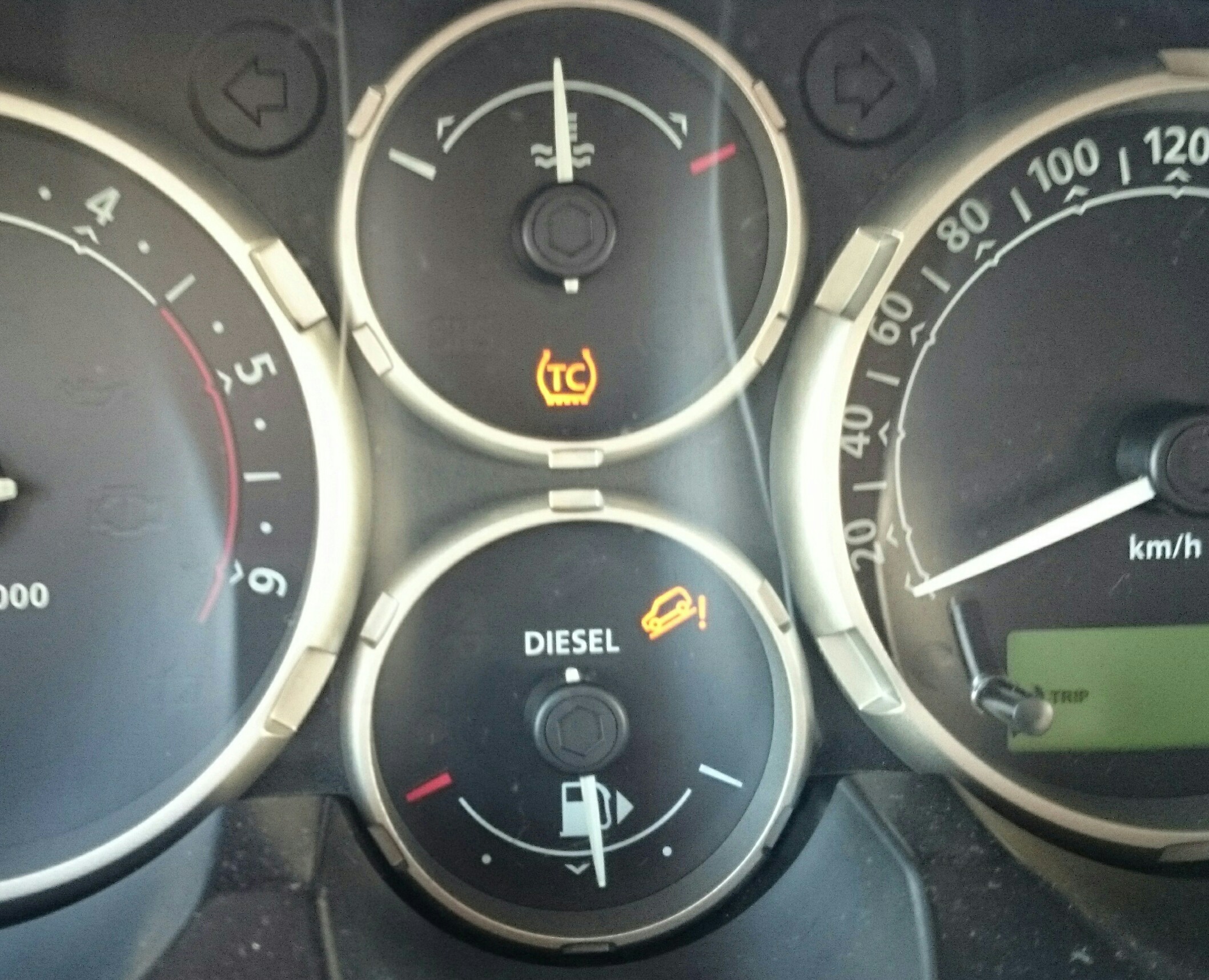

Dobrý deň, mal niekto podobný problém?

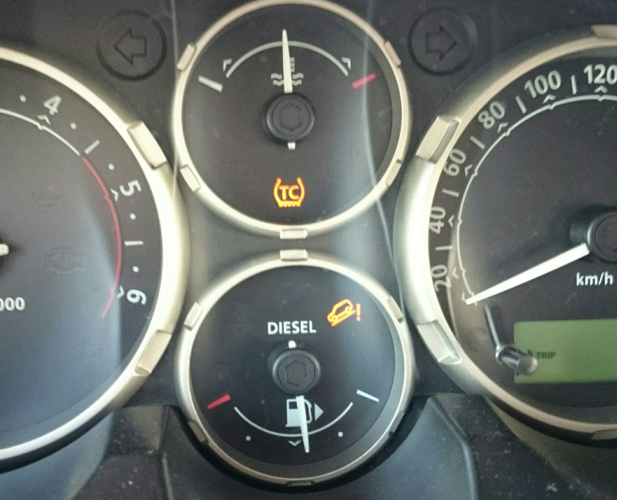

Otočím kľúčom do prvej polohy
Rozsietia sa kontrolky, zhasňú, ostane svietiť kontrolka TC a Zjazd z kopca
Následne sa rozsvieti červená dióda a ručička teploty motora sa posunie na opačnú stranu do maxima.
Hneď nato sa roztočí ventilátor.
Otvoril som čierny kryt pri poistkach a hučí žlté relé. Natočené video pošlem Resp. odkaz.
Mám náhradné 5 rovnaké, žlté relátka a stále to robí.
Po naštartovaní dióda zhasne a ručička teploty motora klesne do pôvodnej polohy. Keď je motor studený tak to základnej, kontrolka ABS mi nesvieti!
Ďakujem za radu

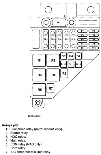

Vie mi niekto povedať ako má zapojené relátka resp. poslať fotku, td4, 2004, 80 kw, výbava S, podľa schém je relé 1 pre benzinove motory, A relé R3 je práve relé pre HDC a tam nemám zapojené žiadne.Mám teda zapojené 3 R1,R2,R4, R3 Je prázdne

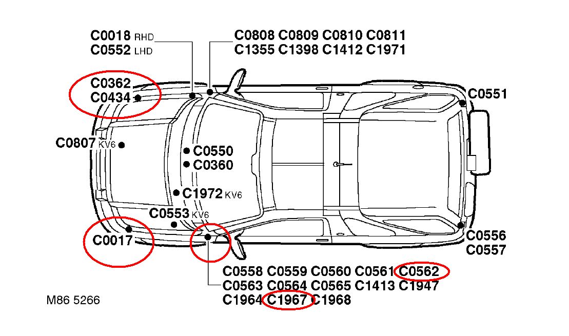

Treba pozret hlavnu kostru na karoseriu.Mal som ten isty problem. Hlavna kostra je hned za bateriou. Ked pojdes po kostre od baterie tak cca po 40 cm sa kabel rozdvojuje. Jeden ide na blatnik ten skontroluj .

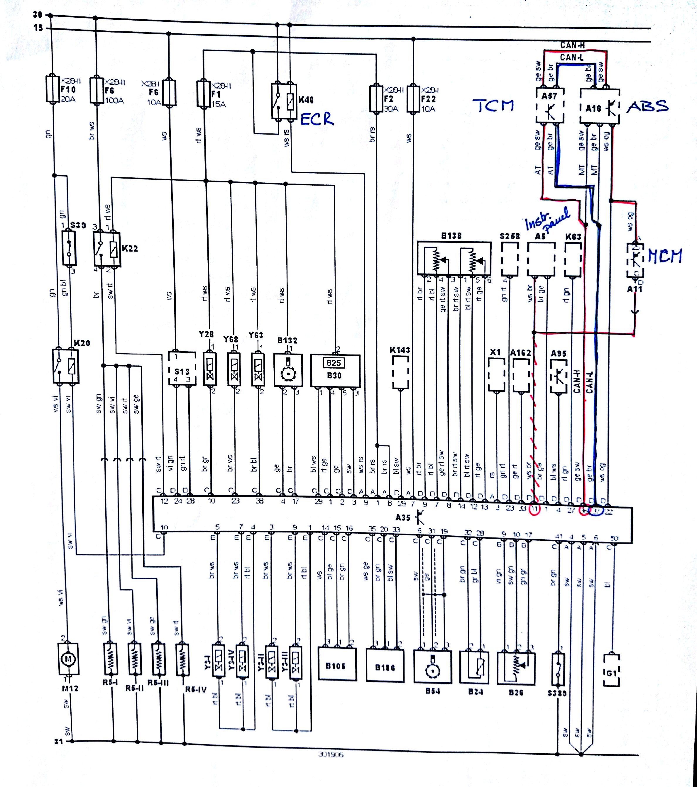

No a kontroloval jsi tu kostru ????? o tom nic nepíšeš, je ji třeba odpojit pořádně vyčistit ! nakonzervovat a připojit zpět. Proměřít před připojením pokud máš čím. Tady máš obrázek připojených ukostřených bodů a označené 3 body které by mohly mít vliv na to co popisuješ........

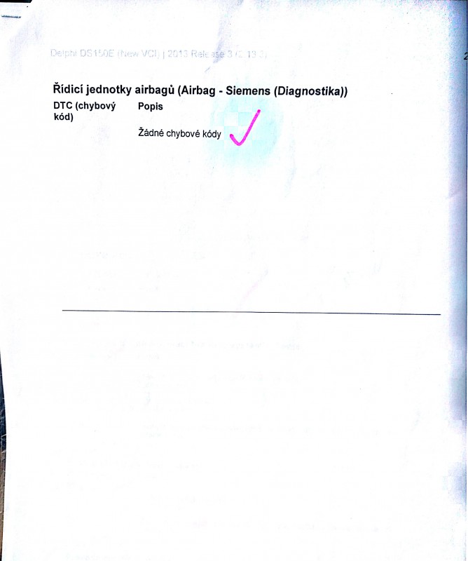

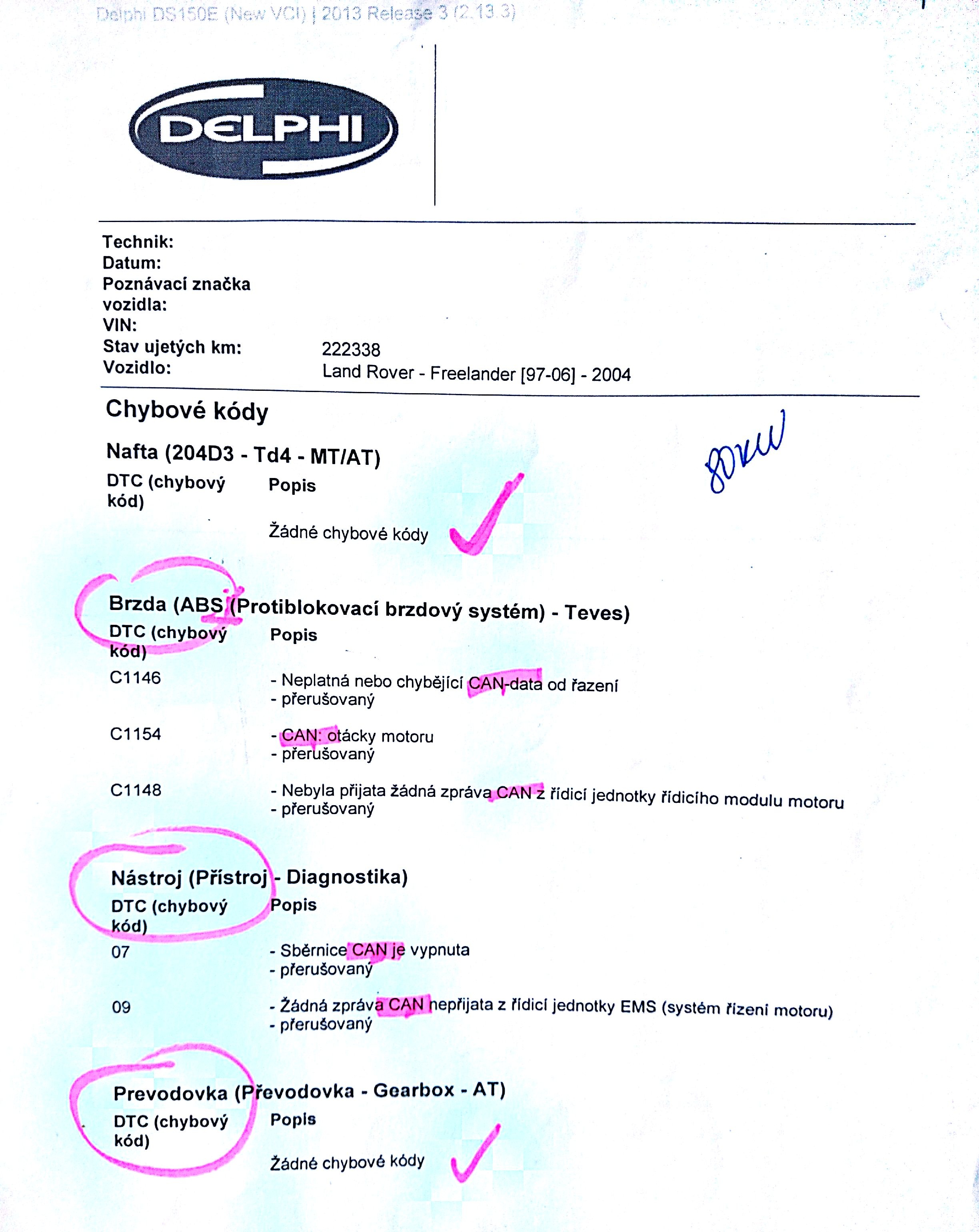

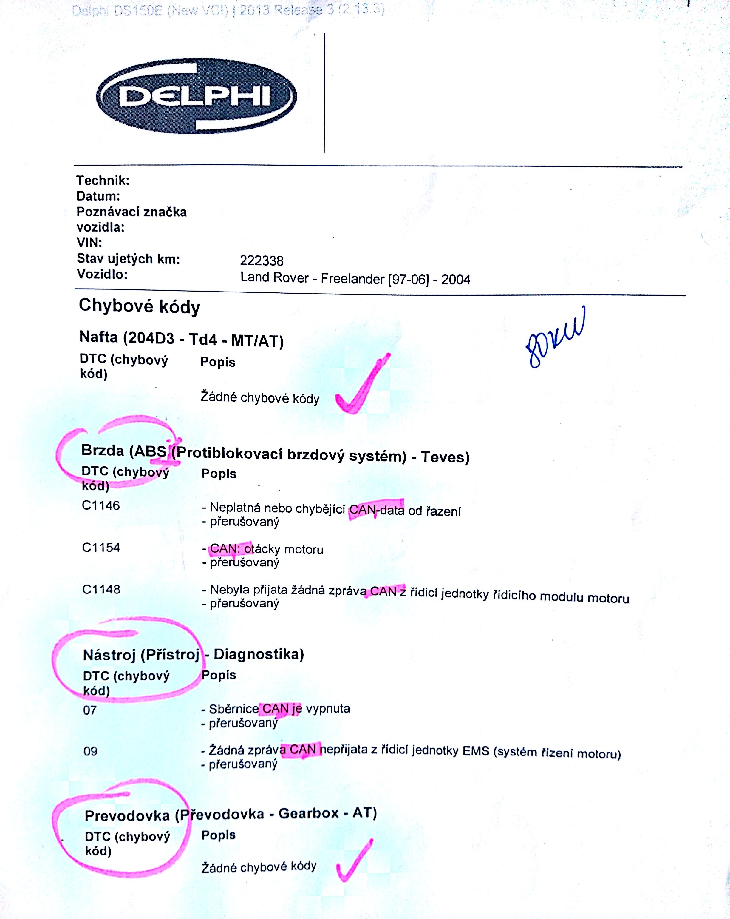

posielam výtlačok z diagnostiky

lapsho , vyzera to ze mas problem na can-buse, je nieco nove?
ak nie, zastav sa, pozreme ten can-bus...
