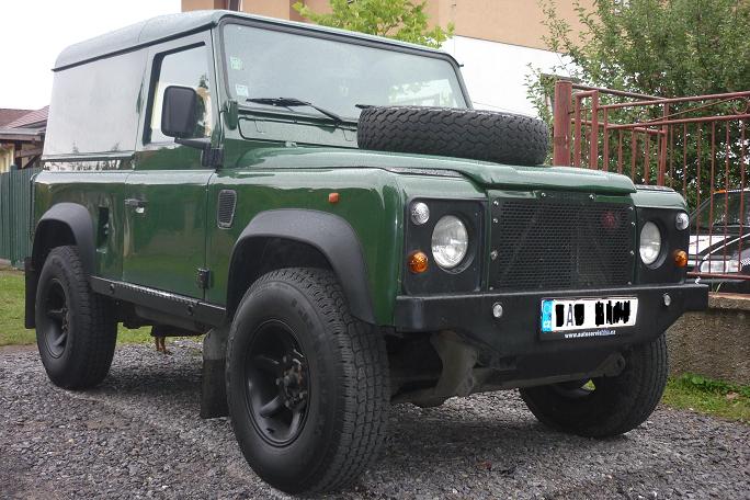

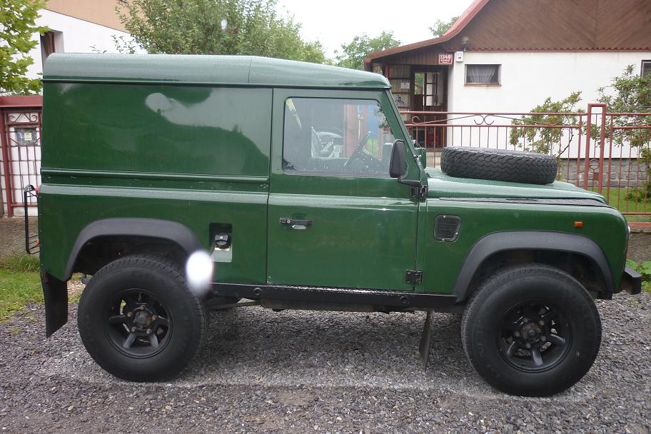

tak to jsou zajímavý věcičky ty rozhodně chci :-) protože nejen teplo, ale přesně jak píšeš, jen zavolat si z defa je na zastavení, jinak nic neslyšíš a nikdo Tebe :-))). Poslední dobou sleduju i fleky když někde stojím přes noc tak ráno je loužička. Ty úniky se snažím eliminovat pořád a pořád někde něco rosí...Je to můj první Defík, ale už ho mám moc rád, než bych se ho zbavoval...
Kopie (2) - P1010649.JPG (86.51 KiB) Zobrazeno 7088 x

A ještě jsem zapoměl, dát chladič na převodovku, to by taky pomohlo. Jinak pěknej defík.
