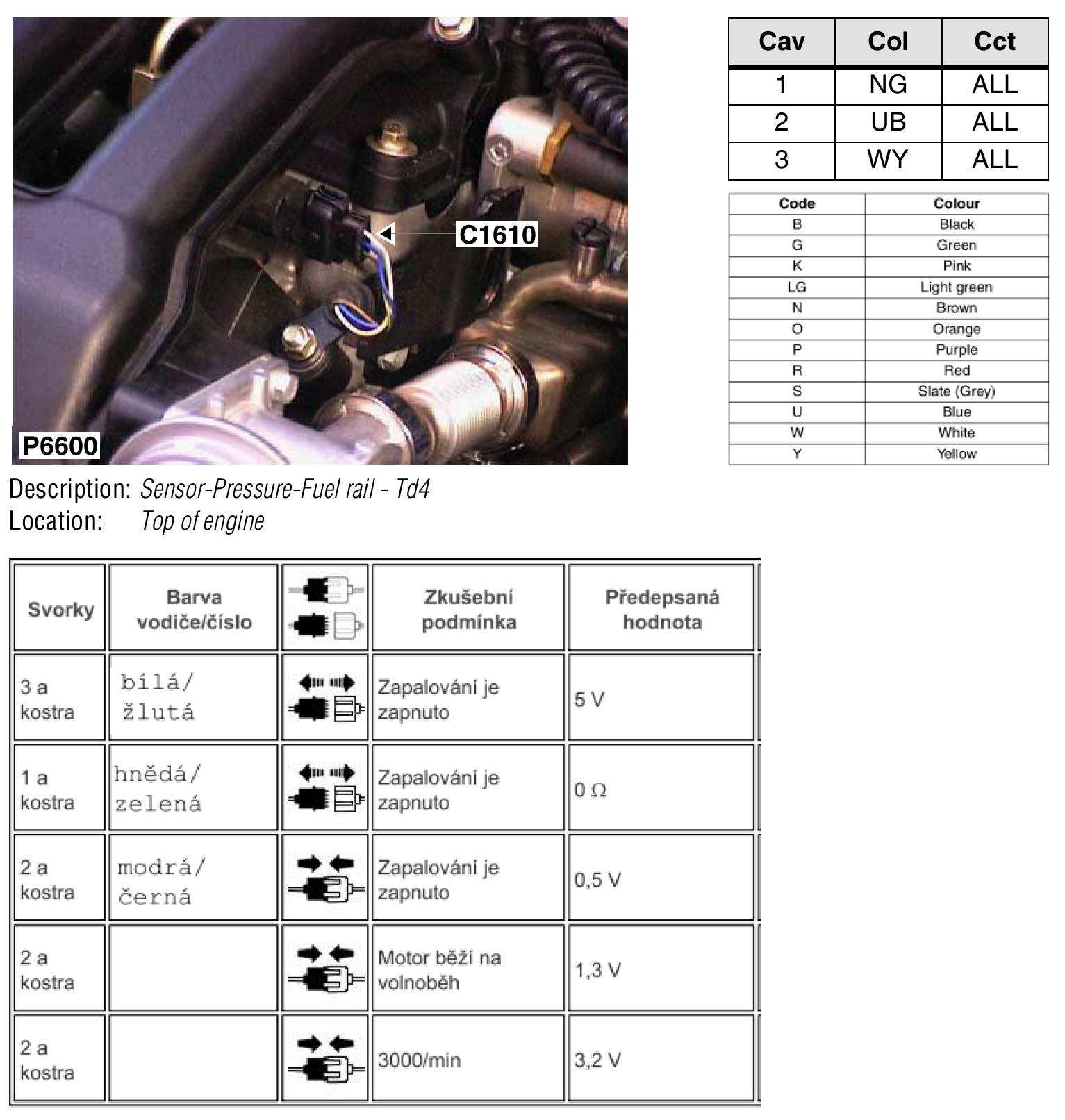

Když už nic jinýho, tak můžeš aspoň základně proměřit senzor vysokotlaku na railové liště.
Čerpadlo nebo tenhle sensor bývaj podle reakcí v různých diskuzích asi nejčastější příčinou podobných vylomenin. A když né oni, tak něco jinýho :-)
Sloužim lidu! :-)

#7 Příspěvek od Ludek » 22 kvě 2015 06:09
OK. Dík. Proměřím!

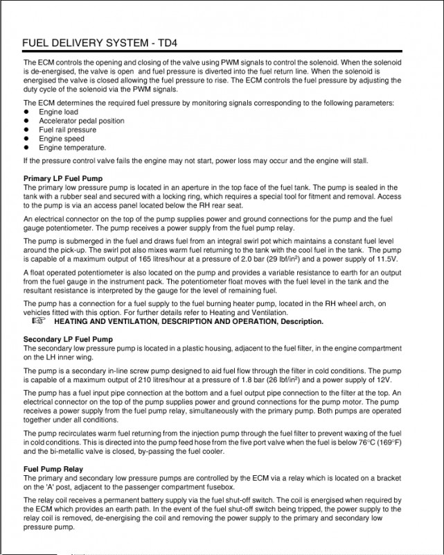

Ahoj, ten tlak v tom nízkotlakém okruhu má být kolem 2 bar a on říká že tam má 1,2. Čerpadlo jede tak bych to viděl spíše na zasraný naftový filtr, to tlakové čidlo je u naftového filtru s čerpadlem v motoru. Nebo by taky mohlo být vadné jedno z čerpadel, buď v nádrži nebo v motoru, ale to nepíše jestli tam má jedno čerpadlo nebo dva.
cesta
Příspěvky: 546
Registrován: 01 črc 2009 10:08
auto: Freelander I TD4
Bydliště: Koňakov-Český Těšín
Re: Freelander závada P1260
#9 Příspěvek od cesta » 22 kvě 2015 07:00
Tady je popis funkce čerpadel v TD4
