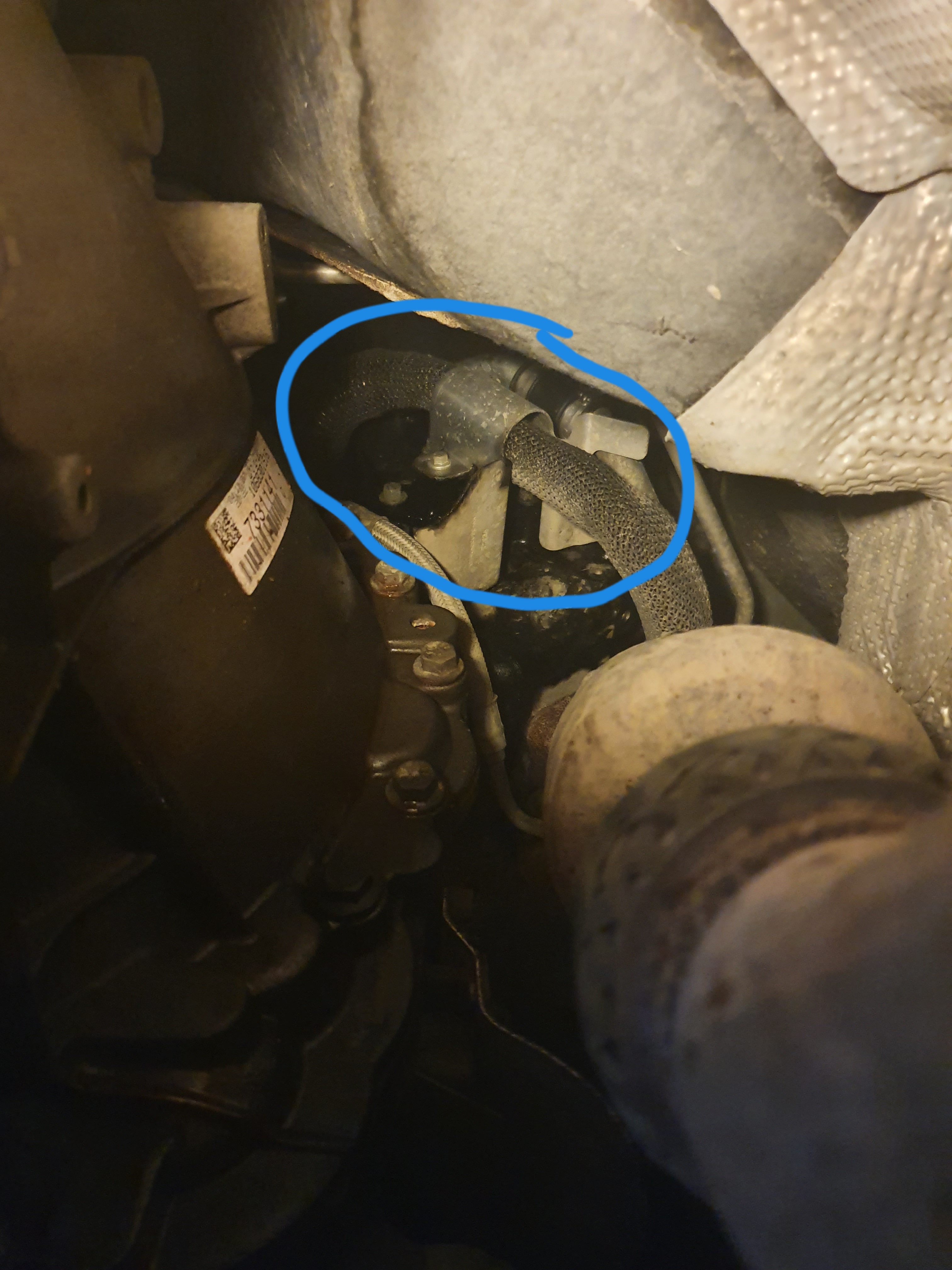

Chalani ja sice nemam sporta ,ale motor je stejny na l322 3,6tdi.
Zacala mi unikat chladiaca kvapalina z tohoto miesta co je na foto.Neviem co je to konkretne v tom plaste ciernom ci termostat alebo iba daka priruba plastova proste tlaci mi odtial vodu.
Ak ma z tym niekto skusenost chcem sa toho chytit,len ci sa ktomu dostanem z vrchu ked odstranim plasty a dalsie srandicky,lebo od spodu by som musel mat asi detske ruky.
Robil to niekto?
Je to nad tymi hadicami nedalo sa mi to lepsie odfotit sory

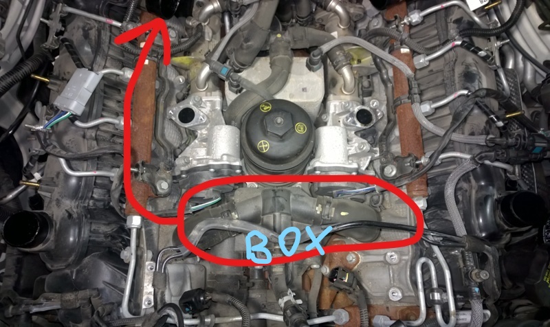

#13 Příspěvek od Dex » 21 pro 2019 12:24
Hledáš problém úplně jinde než je. Na 99% ti teče ten velký plastový domek termostatu co je nahoře mezi hlavami a jen to vytéká vzadu na převodovku.

#16 Příspěvek od Dex » 21 pro 2019 15:42
Obnáší to rozebrat půl auta[emoji1787].V domácích podmínkách pokud jsi to nikdy nedělal tak nedokážu odhadnout... hlavně kup celý ten díl osazený i termostaty. Bo dát tam staré termostaty a pak je muset řešit obnáší skoro celou anabázi opakovat znova.

Takze od tialto to tiecie az do zadu na prevodovku?
Příspěvky: 11529
Re: RR Sport - stráca sa chladiaca kvapalina
#19 Příspěvek od eliott » 22 pro 2019 11:05
Miklosxxx píše: 22 pro 2019 10:46 Takze od tialto to tiecie az do zadu na prevodovku?
Ano

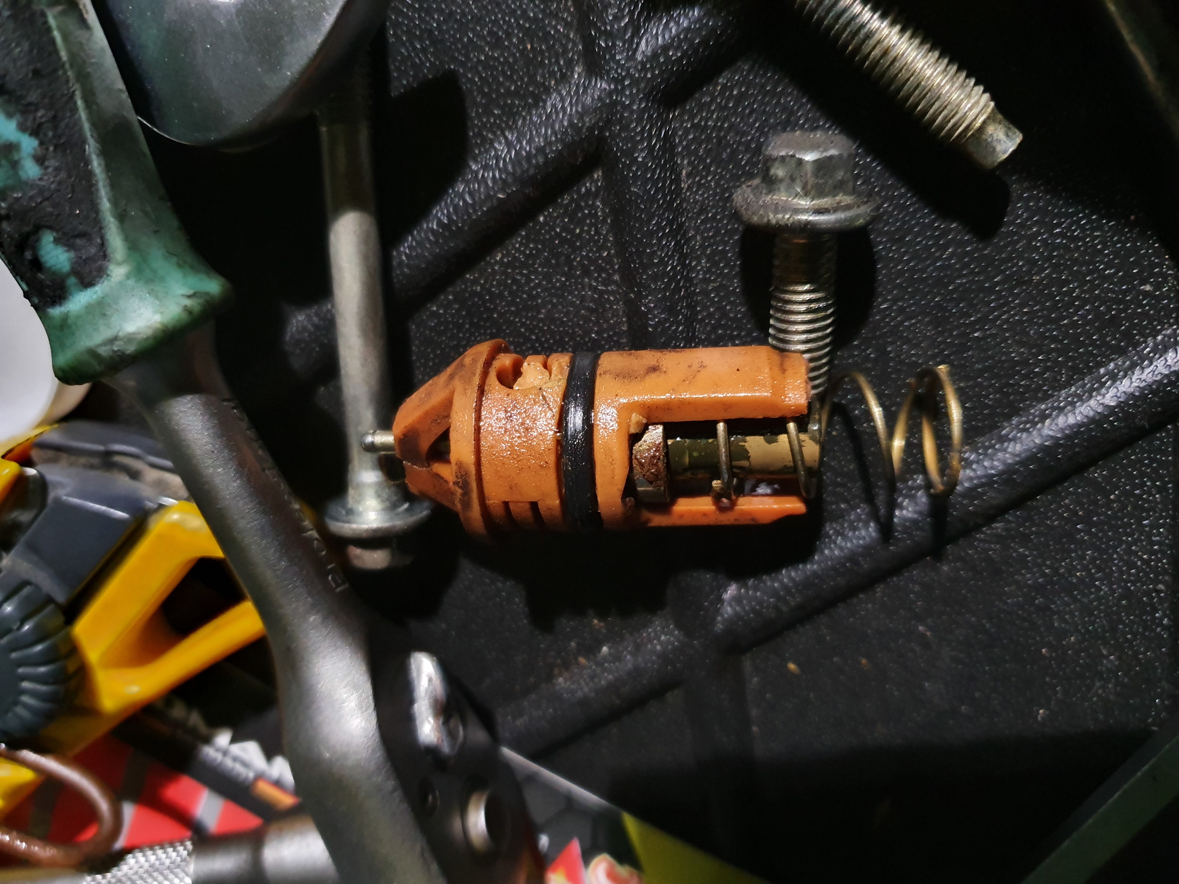

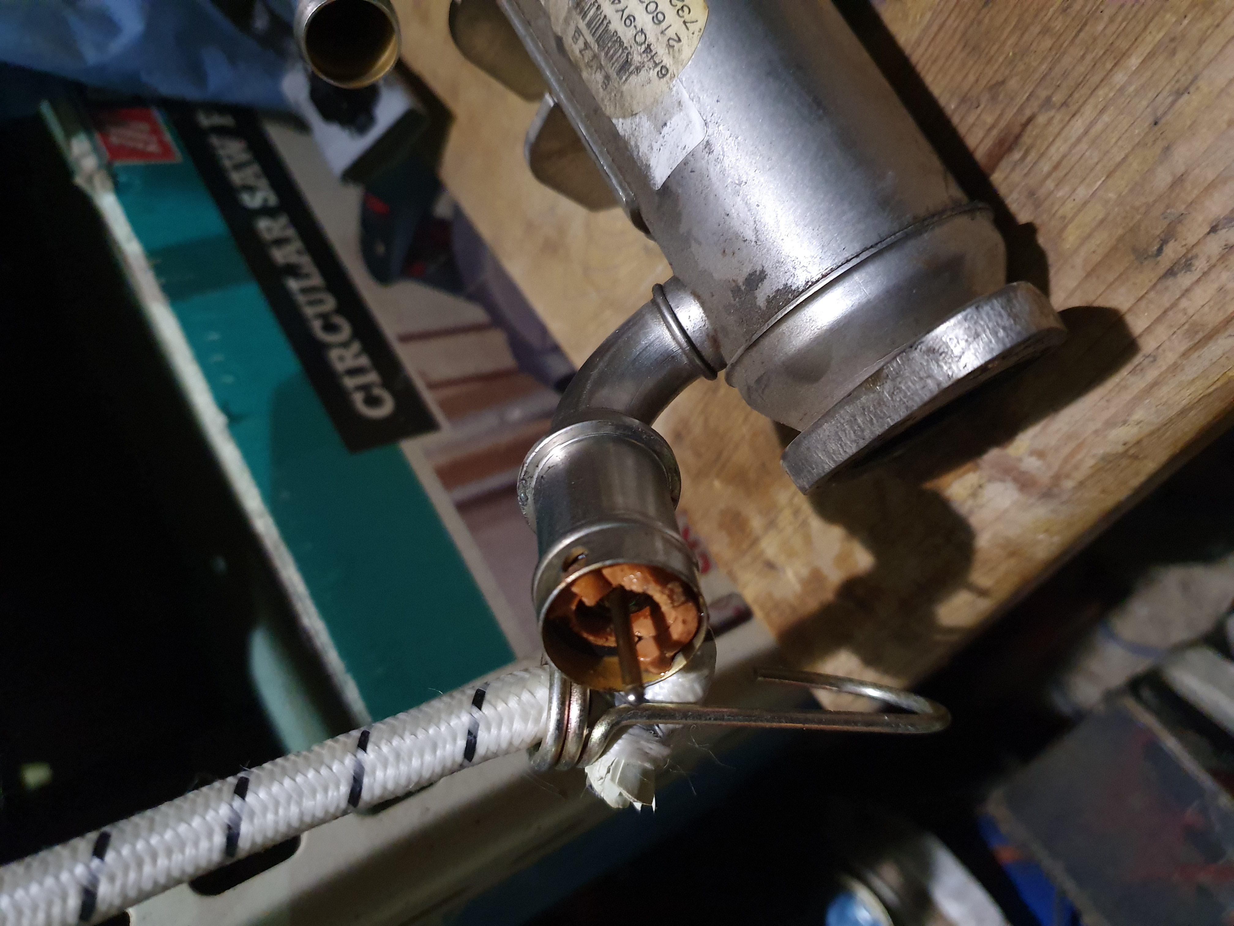

Tak som sa do toho pustil.To pocasie sa trochu umudrilo,ale musim povedat ze ten ING. Co vymysle poziciu termostatu a jeho vymenu bol riadny chujomet :Sorry:
To co je potrebne k rozobratiu a pristup na infarkt to ani nemusim hovorit.Ak budu taketo opravi pokracovat ze treba kvoli jednej picovinke rozobrat pol auta a mojim pupkom sa nacahovat ku predu ze si musim okolo celeho predku podavat forsty aby som dociahol na konkretne sroby,tak sa zo mna stane asi alkoholik. :beer :rofl
Zial jedna vec ma trapy.
V EGR kach boli osadene termostaty, no bud mojim nedopatrenim alebo starobou sa termostaty rozsypaju.
Jeden uz je z casti rozsypany a druhy asi zrejme caka podobny osud,lebo uz tie zamocky ani nedrzia v sedle a maju chut vybehnut do hadice.
Da sa to samostatne kupit alebo je to cast EGR ka.
Alebo zvazujem ci by nebolo arobyt aj taku variantu ze egr vyradit?
