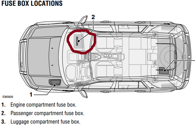

no v mojom pripade to bola poistka v poistnej skriny za odkladacim boxom pred spolujazdcom myslim ze je tam 7.5 poistka.stale vyskratuje ked sa meni ziarovka na stropnom osvetleni.

Super díky bylo to jak jsi říkal :yes no máš pravdu že to praská na počkaní už mám další prýč :lol:
