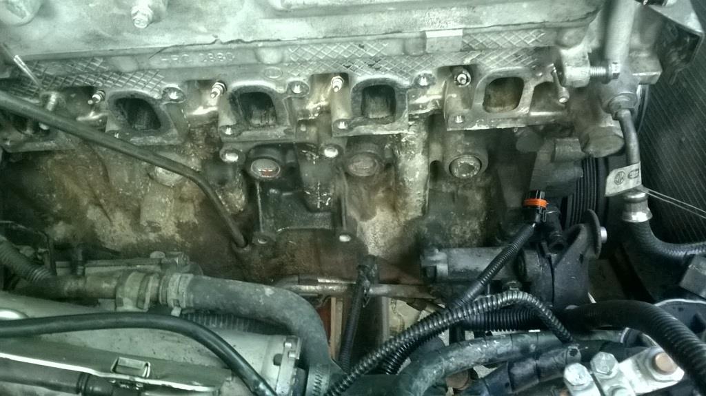

Nazdar chalani,
máme niekto osvedčený trik, ako dať dolu/vymeniť z motora mrazové zátky?
Ďakujem

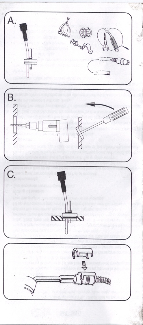

... poradim ti nastuduj si montaz systemu predhrevu DEFA a tam to tusim bolo a tusim ju musis navrtat.

Na vŕtanie som si priestor už vytvoril.
Skúsim popátrať - niečo som našiel, díky Dano.
Díky Dano.

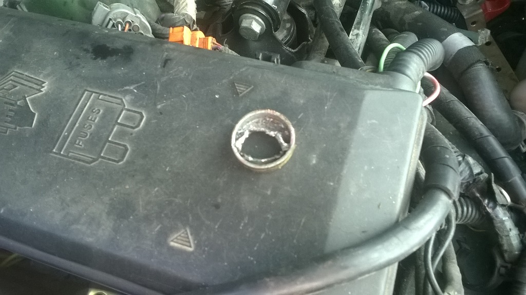

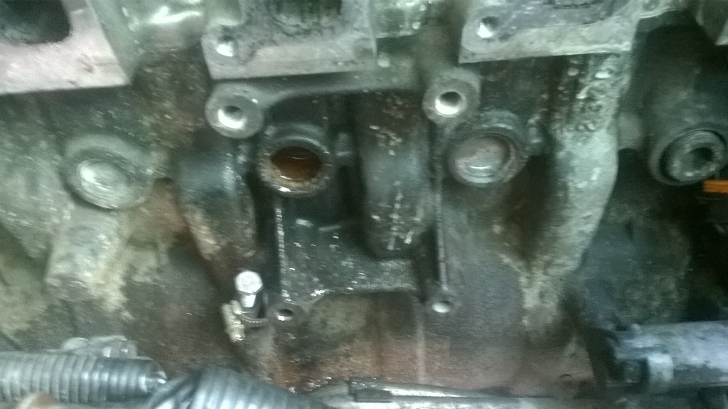

#4 Příspěvek od faisceau » 15 črc 2015 09:09

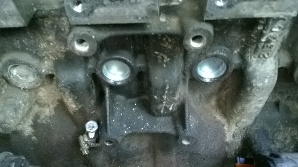

Takže - riešenie,
použil som genuide mrazové zátky, pôvodné som navŕtal, a keďže nešli skrutkovačom, použil som "blicky".
Pre montáž som použil lepidlo na závity Loctite Medium a narazil naspäť. Použil som orech gola a menšie kladivko.
Zatiaľ to drží.

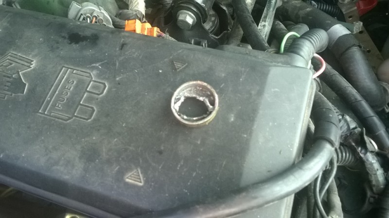

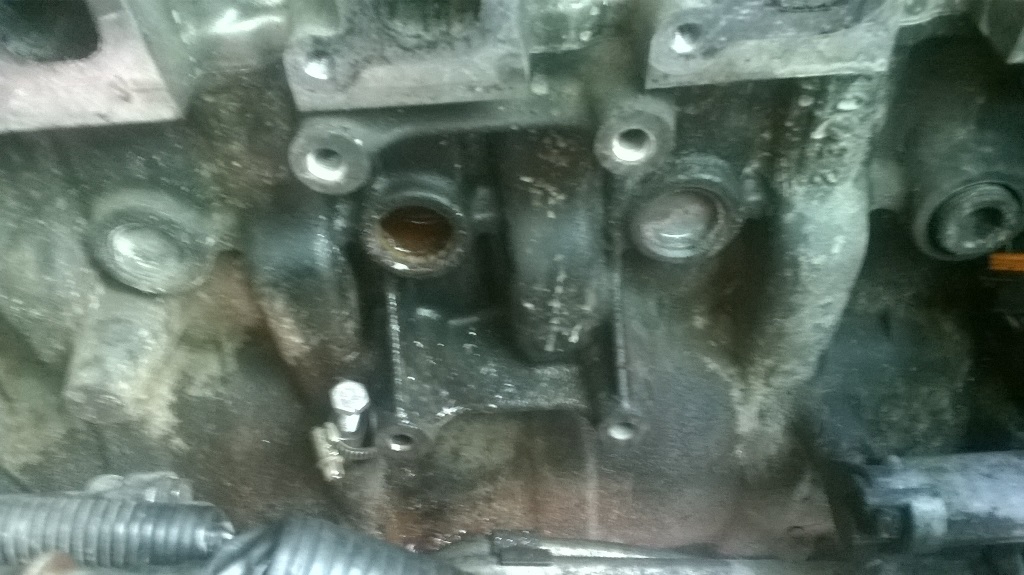

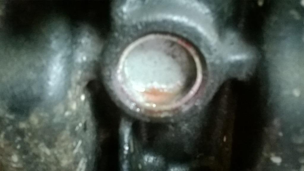

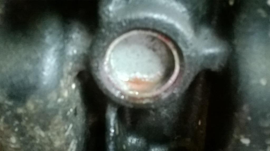

#6 Příspěvek od faisceau » 15 črc 2015 09:19
Pretože v strednej mrazovej zátke (situovanej za držiakom motora) sa objavila prasklina (!!!) a zaznamenal som pomerne silný únik chladiacej kvapaliny.
Nejaké drobné kvapky niečoho pod vehiklom neriešim, ale keď ťahám za sebou čiaru, to ma už chladným nenechá.
A nemám odvahu ako Hanys :Sorry: - jazdiť na sucho :D
Popri tom som si pretesnil mazanie vákuovej pumpy na altíku... (keď už som to mal všetko vyhádzané vonku)
