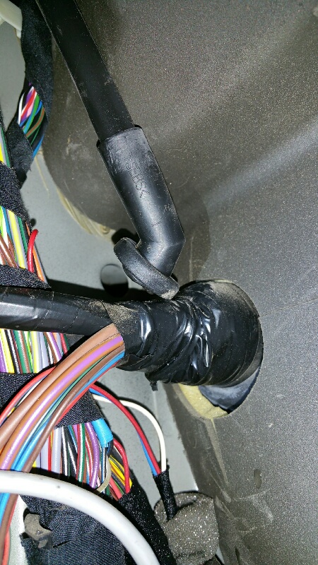

Aha, tak sry za chaos, nevim jak jsem to pred par dny zkousel... ale zjistil jsem ze mam vodu i u ridice, nacez jsem prolezl vyvod od sibru odshora az dolu... Zavada je jasna, uhnila ta pruchodka od trubky zkrz karoserii a vypadla dovnitr... Tazke sibr mi odtekal pekne... do kabiny.
Spraveno provizorne a doma koupim novou pruchodku a snad bude problem vyresen.

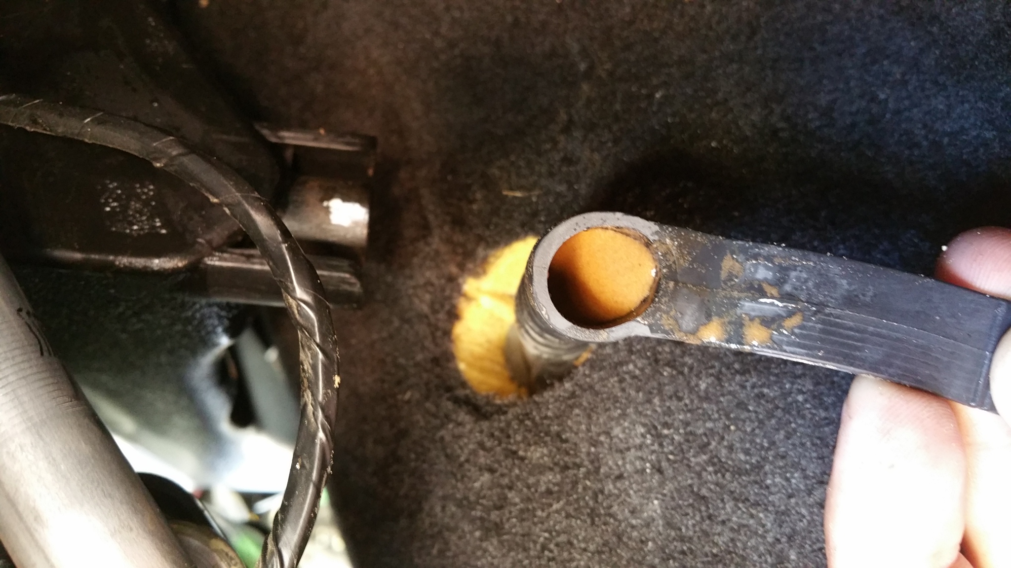

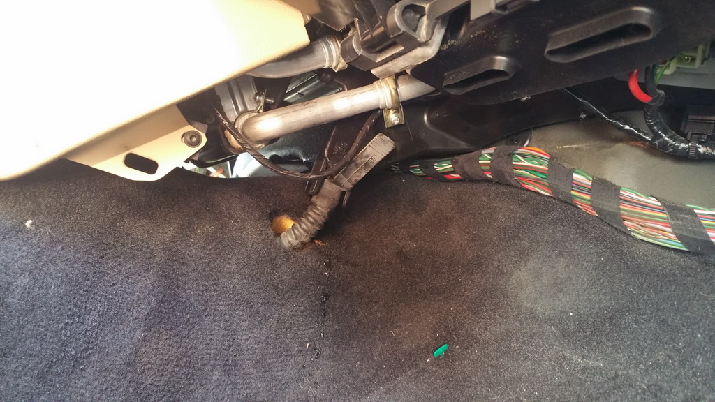

Ucpany odtok z modulu klimy / topeni.
Obe hadice ucpany saharskym piskem. Jak u spolujezdce tak u ridice.
Drat, nejake stouchani, cisteni, uz je zase pruchozi, takze doufam ze bude pokoj.
