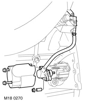

ted zbyva to cidlo kliky, poradi nekdo kde ho najit? pripadne nema nekdo jedno doma navic na vyzkouseni? karel je kdesik v rumunsku a kdo vi kdy se vrati

od pooh
Miky_CZ píše:
je to na lavej strane, v polovicnej vyske (ani zhora, ani zdolu nedotiahnes na jeho konnektor aby si to odpojil ), a je pod krytom co drzia 2 srouby - to plati ak mas Bosch verziu
