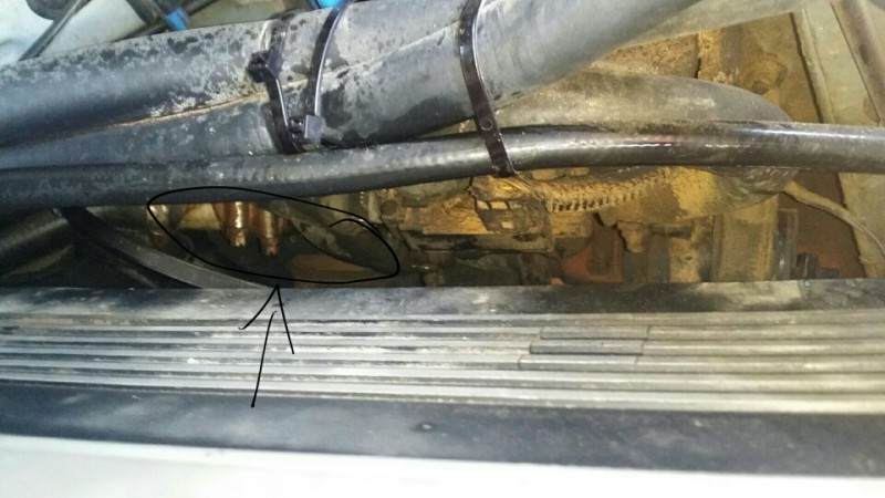

mám prosbu, musel jsem auto odstavit 100km od bydliště, jsem bez vody, teče to na levé straně z pohledu řidiče blíž k čelnímu oknu.
Nedostal jsem zjistit, zda to jde z motoru, nebo z nějaké hadice, ale hadice co jsou nahoře tak jsou v pořádku.
Nějaká rada, typický problém, nebo nám něco spešl?
Moc díky za reakci
Lukáš

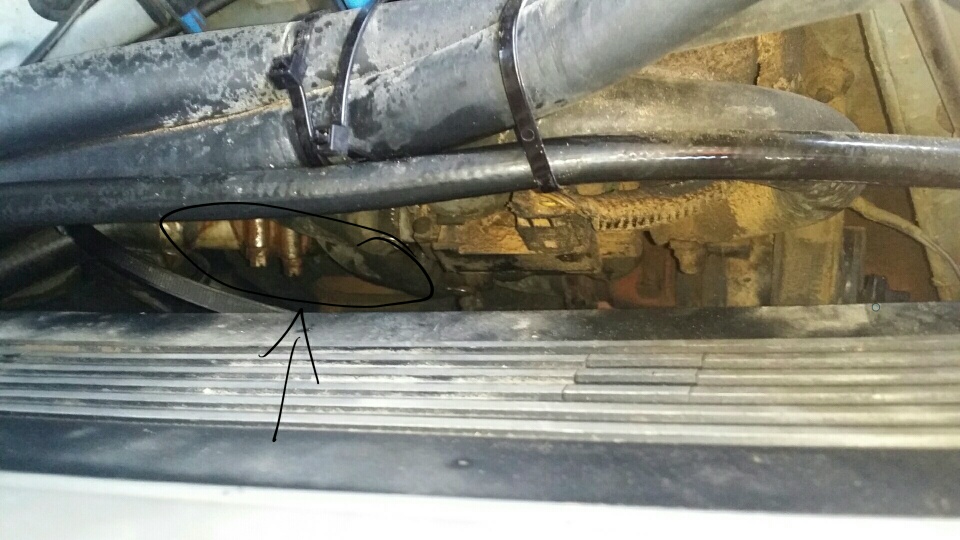

Ještě foto

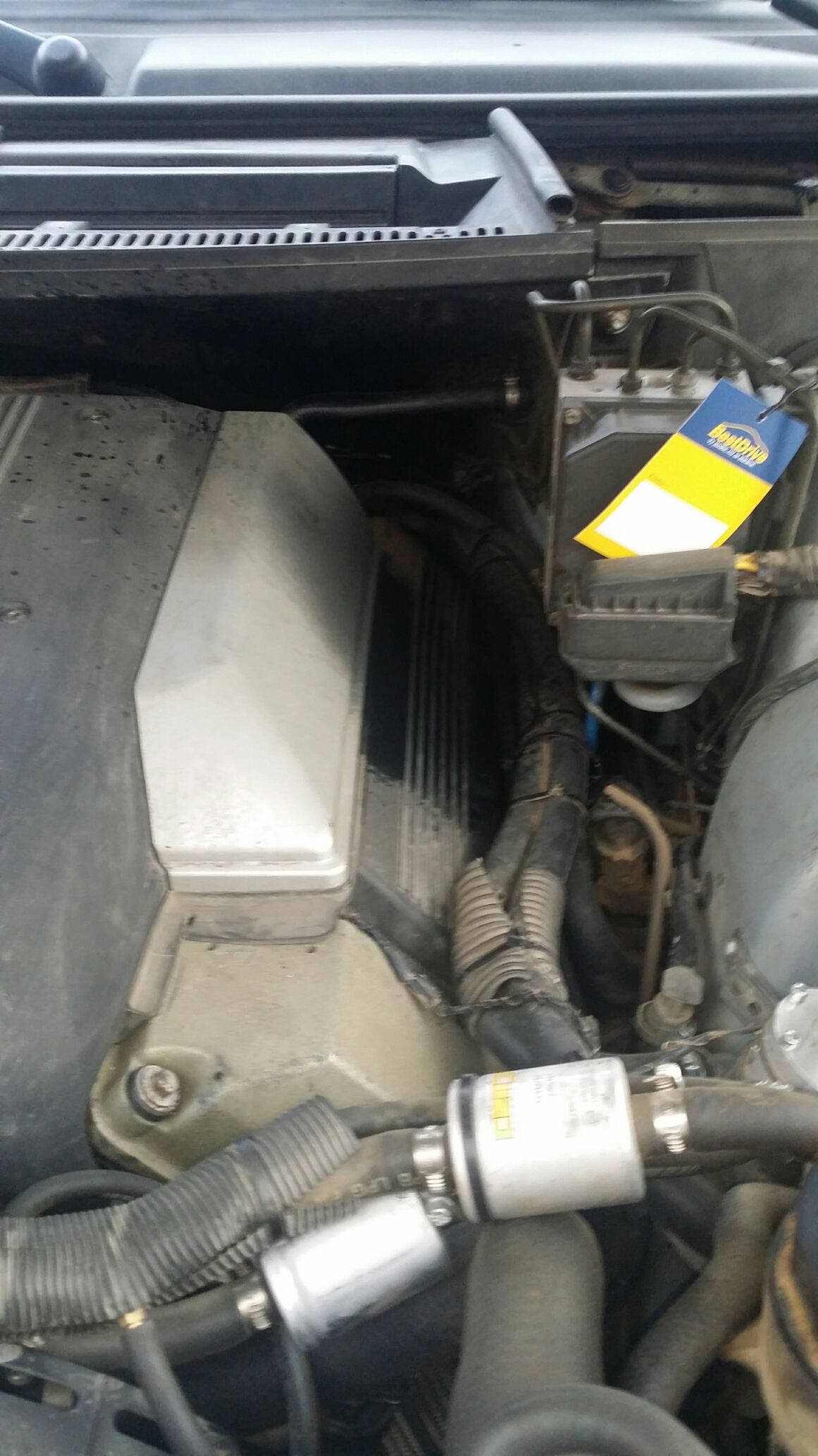

V rohu v tom nejhůře přístupným místě mi prasklo plastový T-čko na hadici topení. Jen už nevím, jestli to T-čko tam bylo kvůli LPG nebo originál.

Díky Merline za reakci, vypadá to na něco podobného.
Je to zhruba uprostřed motoru, spoj hadice a něčeho...
Takže nakonec odtah do servisu :mrgreen:

Tak to určitě není originál, protože z výroby tam spony se šroubem nejsou nikde.

Je to Tkus k LPG.Na BMW jsem to řešil několikrát.

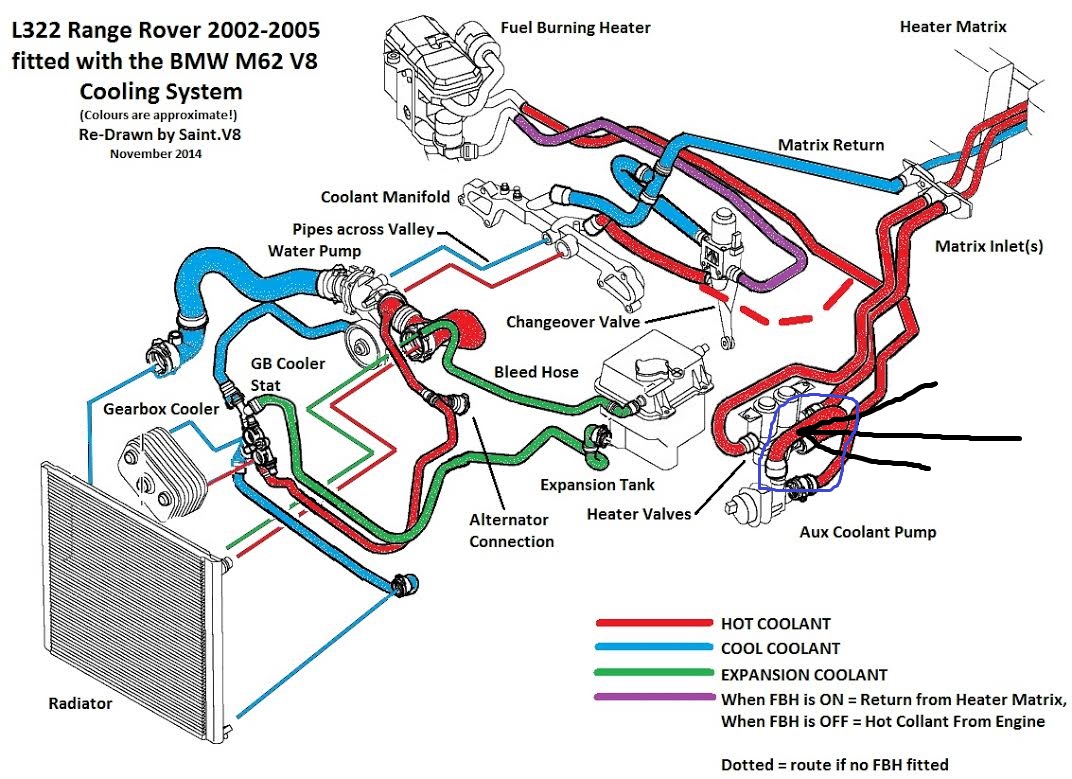

díky za reakci, nakonec je to jinak, rupla hadice mezi ventily topení a pomocným čerpadlem :wink:
Dneska jí vyzvedávám u Dajbycha, tak doufám, že budu brzy jezdit :mrgreen:
