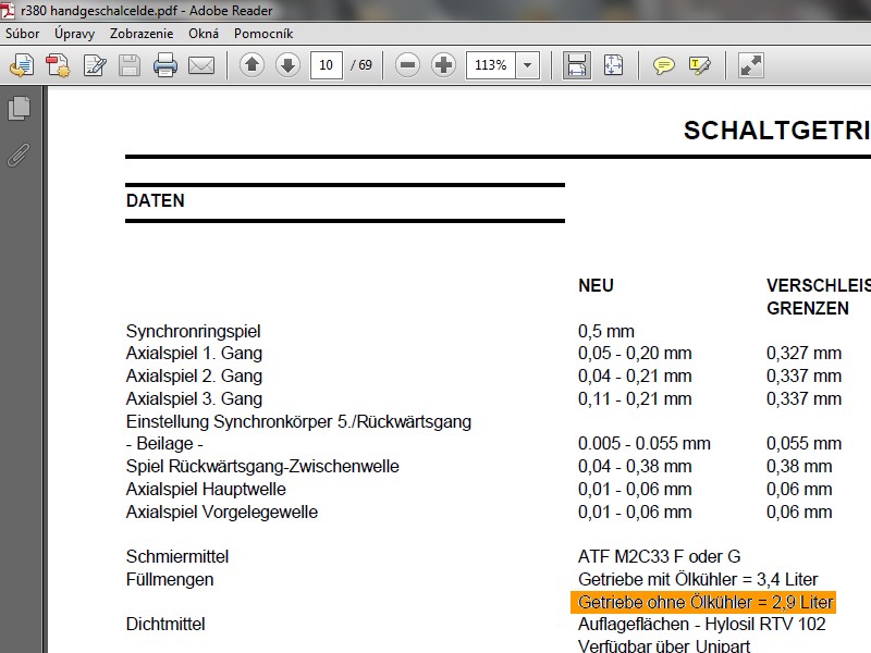

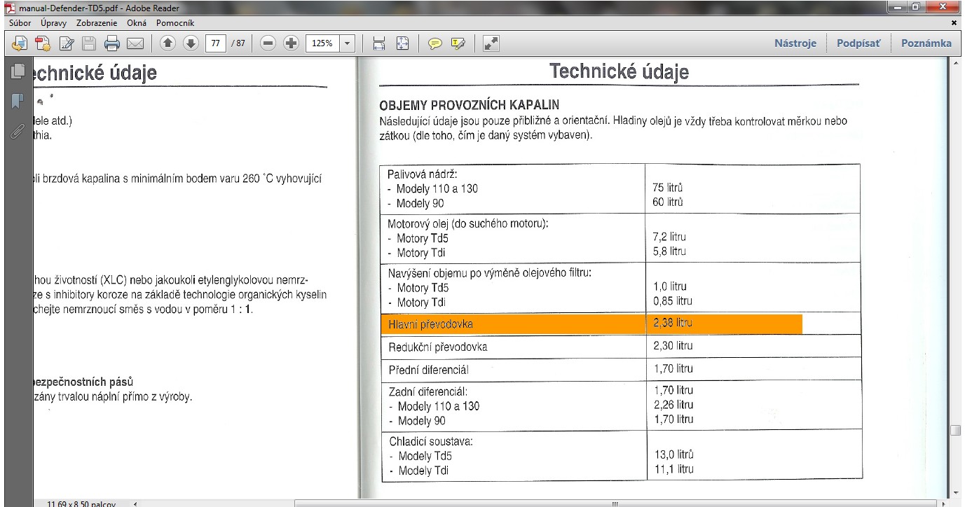

Takže prevodovka je už po generalke vymenené všetky ložiská prídavná bohužiaľ musela ísť celá nová.
Ale teraz som narazil na menší zádrhel v podobe návodov v každom je iné množstvo oleja a teraz neviem čoho sa držať.

naco ti to je potrebne? lej pokial nevyteka, potom zastupluj :rock
podla mojho manualu do r380 ide cca 2.6l ked je uplne prazdna, a 2.3l ked sa olej len meni.

... to je podla toho ci mas chladic oleja alebo nie alebo kym nevyteka.
