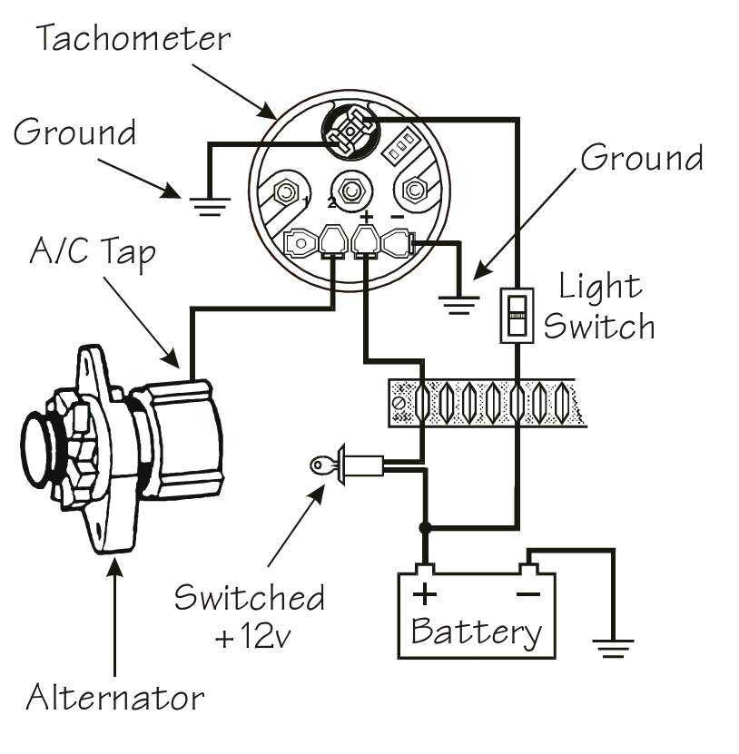

Asi tak půl roku zlehka kmital otáčkoměr, občas lehce poskočil dolu o maly kousek, ale včera kmital docela dost ( až do nuly ) a po hodině jízdy si lehnul a asi usnul navždy. Dočetl jsem se že první co můžu udělat je očistit kontakty na alternátoru, že si tam snímá otáčky. Poradil by mi nekdo, na který kontakt se zaměřit ? A když to nepomůže, tak kam se podívat dál ?

Dělá to často uklepanej konektor viz. obrázek.

pokavaď to někdo nepředělal, tak na třístovce vedou k altíku tři dráty
dva s očkem
a jeden na plochej konektor tam je nejčastější problém, protože konektor bývá vyhřátej od výfuku a má špatný kontakt

Tak máte pravdu domorodcí, výměna konektoru ( ten původní tam sice byl, ale ze svazečku drátu to bylo propojený jen dvěma - proto to kolísání otáček ) pomohla.
U vyfuku je to opravdu kousíček ...
