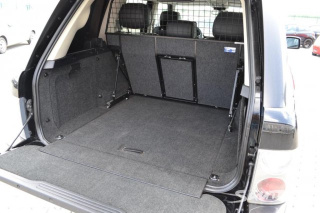

Nemáte prosím někdo takovou mříž?
Re: Dělící mříž na L322
#2 Příspěvek od eliott » 16 říj 2015 09:42
To je asi Metalx z dob přestaveb na N1 , ne?

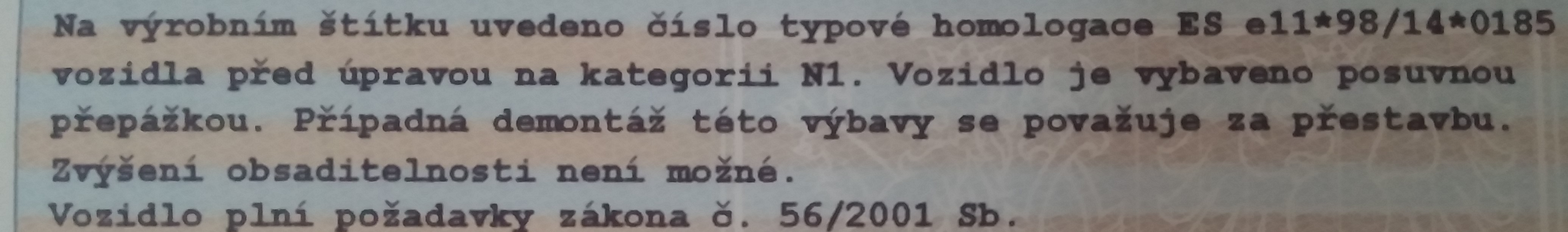

ve velkém techničáku mám napsáno toto,takže asi tu mříž tam musím mít nebo ne? nerozumím tomu děkuji vám za pomoc

Vanila píše:ve velkém techničáku mám napsáno toto,takže asi tu mříž tam musím mít nebo ne? nerozumím tomu děkuji vám za pomoc
Jak psal pojir již ji tam mít nemusíš i když to máš napsáno ve VTP. Já to mám taky tak N1 mříž zapsána, ale už jsem ji tam neměl.

Máš nákladní, nebo montážní vozidlo?
V zákoně to je totiž tak debilně, že to zrušili jen pro nákladní vozidla...
Některé STK to u montážního neřeší taky, ale někde můžou prudit.

Teda sem nečekal takovou pomoc,to Lucasino mám nákladní. tak vám děkuji a asi radši pro jistotu zajedu na stk velké díky.
