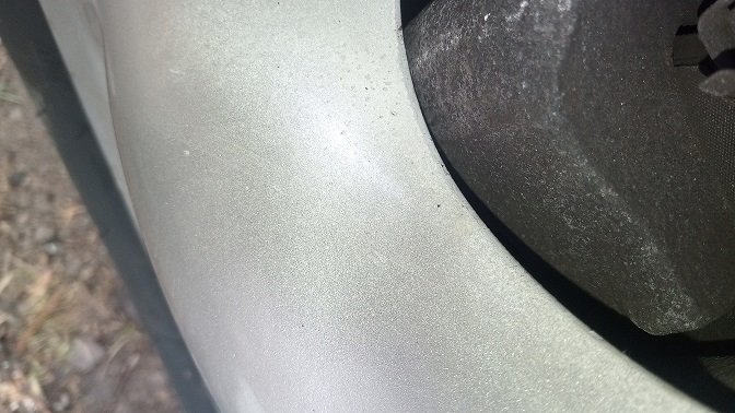

Vlastním Freelandera1 facelift 5dv. Koupil jsem origo kola, ktere mi ale tlaci paprsky na brzdovy buben, delaly se snad rozdilne bubny? Nebo kde hledat problem? Puvodni alu maji ET43

Ano disky z rv do 2000 nejdou dát na auta od rv 2001. Jsou tam jiné širší bubny. Dalo by se to vyřešit podložkami.

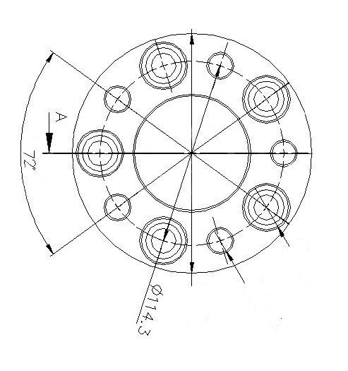

Čau nemáte někdo výkres té podložky ?děkuji

Rozteč: 114,3 mm
Počet děr: 5
Středicí náboj: 64,1 mm
Závit: M12x1,5
