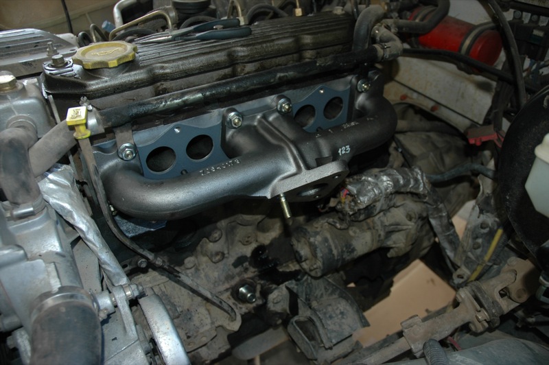

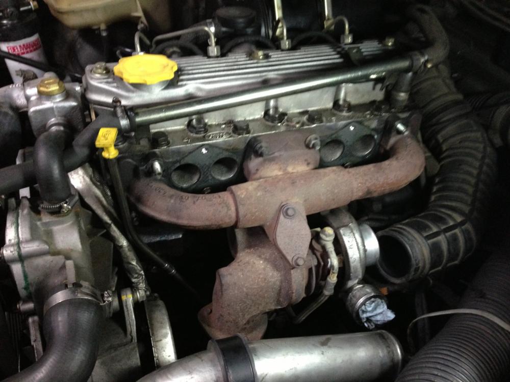

Jelikož je turbo na třístovce součástí svodů, tak tam myslím nic laciného z jiného auta nebude pasovat
musel bys nechat vyrobit jiné svody , nebo nechat udělat turbo

ještě jdou použít svody s discovery 200tdi

sudajs píše:ještě jdou použít svody s discovery 200tdi
dvoukilo má šroubovaný turbo?
