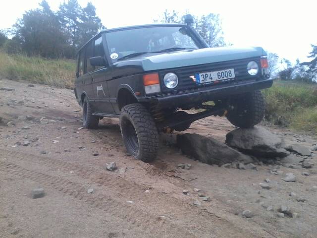

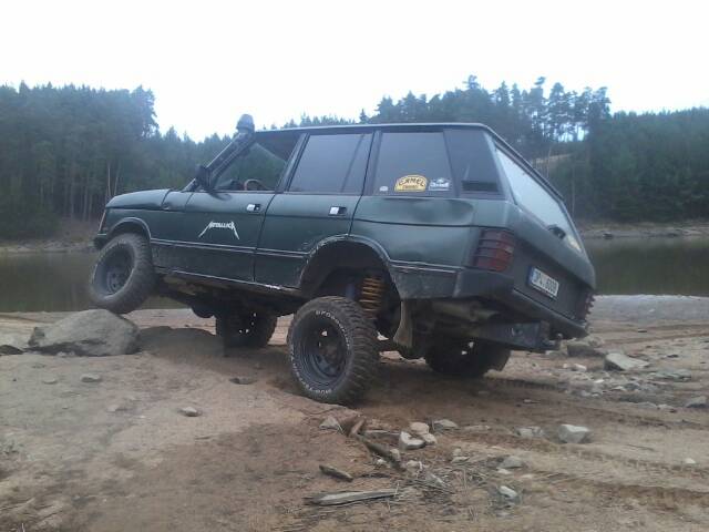

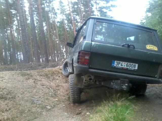

Tak za mě já taky ladím RRC a dnes ti můžu říct že mi na RRC v bohatě stačí 2-lift... v zádu mám podložky 3cm takže tam mám 3-lif a snížené držáky tlumičů podložku tam mám kvůli tažnému mám tam takovou podstivou radlici... aby jsem všude nechytal za vanty a taky kvůli vleku když ho naložím aby auto bylo relativně v rovině když je auto bez vleku tak co je pravda tak je nakoplé jak dragstr a to se mi líbí
jinak mám disky s ET-25 a pneu KM2 235/70R16 víc dát nemužu pak mi gumy trhají blatníky a lemy nechci páč je mi lito řezat do kastle... ted jak mi auto funguje jsem spokojen už jen dát do zádu špéru a mám po 2-letech odlazeno...
tady foto pro představu... 235/85R16 T3 dávám na origo diskách když se jede bláto. ale to je tak 2x za rok... jinak hobluji km2 235/70R16
Co je tam eště za upravy tak mám:
Stavitelnej panhard
Přední korekční ramena
Přední kardan HD 30 stupnů
4-pinový dif ve předu
2-lift a v zádu podložka 3cm a snížené držáky tlumičů
snížené dorazy náprav
Kunusy v zadních miskách
k dokonalosti chybí jen ta špéra do zádu.
