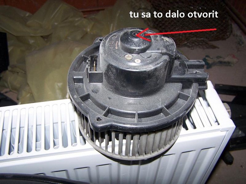

#7 Příspěvek od tanak » 03 led 2016 21:06
nazdar mam ten isty problém ako si to vyriešil ? cez ten otvor si to premazal?

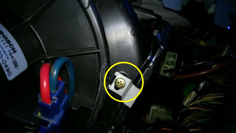

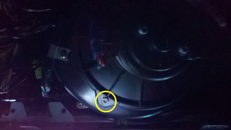

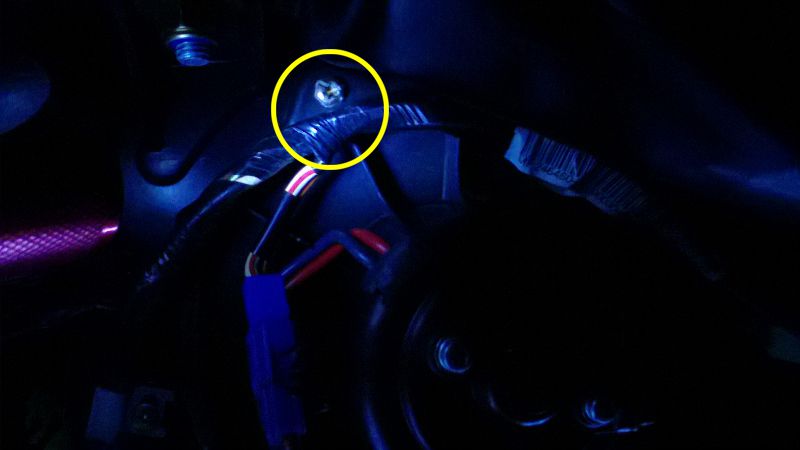

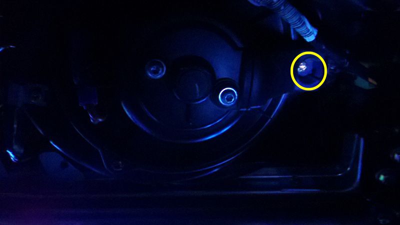

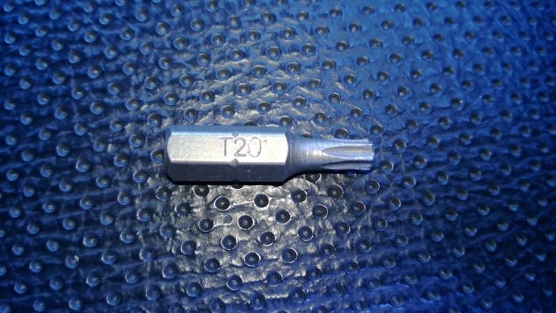

#8 Příspěvek od tanak » 03 led 2016 22:18
PRIDAM PAR FOTO CO SOM SA DOPATRAL Z NETU lepšie raz vidiet ako 100 krat počut
je fotiek viac tak ostatne tu
http://kanat.rajce.idnes.cz/discovery_2_kurenie/
