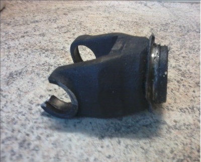

Zdar borci, chtěl jsem se zeptat, kdo z Vás si doma sám "dělal" kardan a může něčím přispět. Měnil jsem si přední část kardanu a jde o jeho sundání. Ani za boha jsem ho nemohl oddělat z místa od visko. Jak to šlo Vám?

Rozhodně doporučuju si to nechat udělat, máš recht. Taky už do toho nepůjdu. Nejsem snad nijak neschopnej, ale absolutně to za to nestálo, jen jsem si od kladiva ohlodal kardany. Achjo :roll: Měl jsem na to myslet a zkontrolovat to, bohužel, můžu si za to sám. Nejehorší je, že fakt ten kardan nechtěl od výstupu z visla dolů, ani pak nasadit.. Jen jsem tomu na prasáka dal čočku :| Neměl bys prosím tě nějaký info o té firmě v Olmiku, za kolik to jsou schopni udělat? Jinak tu manžetu jsem viděl u Eliotta. :-)

Taky jsem to řešil,a to přímo v servisu.Vůbec jim to nešlo od visko sundat.Až za mé přítomnosti a na mé riziko použili 4 tuny.......a prásk :head

Nahřát švajcem,buchbuch a je dole :grin:
Při montáži pořádně namazat.Potom to de stáhnout rukou i za dva roky :wink:

Mám podobnou zkušenost. Do přední části prostě lítá voda a bordel, takže by pomohlo lepší promazání toho tisícehranu. Jinak já to sundaval cca. 45min a 10x se to nahřívalo až do ruda. Po 30min se udělala 1mm mezírka a pak se pod to dostal plamen a vypálil tu rez. Druhá strana šla sama jako po másle. :-)
Použil jsem tuto metodu. https://youtu.be/JU7bPxp8yZM
